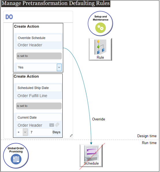

Global Order Promisingの上書き
次に、ある属性が別の属性に依存する別の例を示します。 ここでは、Global Order Promisingで予定出荷日が上書きされないように、スケジュールの上書き属性をはいに設定します。
Global Order Promisingで予定出荷日が上書きされないようにするには、スケジュールの上書き属性をはいに設定します。
Do文の疑似コードを次に示します。
Set the Override Schedule attribute on the order header to Yes, then set the Scheduled Ship Date on the fulfillment line to the value of the Current Date on the order header plus 7 days.
