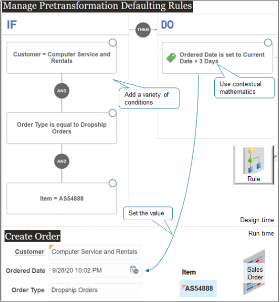

直接出荷サプライヤとの契約があり、サプライヤがComputer Service and Rentalsの顧客に対してAS54888品目を含む販売オーダーの処理を開始する前に、3日間のリード・タイムが必要であるとします。 この要件を反映するには、オーダー日を3日後に移動する変換前ルールを作成します。
ルールの疑似コードを次に示します。
If the Customer attribute on the order header contains Computer Service and Rentals, and if the Order Type attribute on the order header contains Dropship Orders, and if the Item attribute on the order line contains AS54888, then set the Ordered Date on the order header to the value that the Current Date attribute contains plus 3 days.

If文の作成
「設定および保守」作業領域に移動してから、タスクに移動します:
オファリング: オーダー管理
機能領域: オーダー
タスク: 販売オーダーの変換前ルールの管理
新規ルールを作成します。
属性
値
名前
直接出荷オーダーのリクエスト出荷日の設定
If文を作成します。
If領域で、「新規条件」をクリックします。
「条件の作成」ダイアログで、
customer
と入力し、しばらく待ってから「品目(オーダー配送ライン)」をクリックします。顧客(オーダー・ヘッダー)は、販売オーダーのヘッダーで顧客属性を参照していることを示します。
「検索」をクリックします。
検索ダイアログで、コンピュータ・サービスおよびレンタルを検索し、検索結果でComputer Service and Rentalsをクリックして、OKをクリックします。
「条件の作成」ダイアログで、OKをクリックします。
オーダー・タイプをIf文に追加します。
If領域でAndをクリックします。
「条件の作成」ダイアログで、「オーダー・タイプ」と入力し、しばらく待ってから「オーダー・タイプ(オーダー・ヘッダー)」をクリックします。
式を「次と等しい」に設定します。
オーダー・タイプを
Dropship Orders
に設定し、OKをクリックします。
If文に品目を追加します。
「If」領域で、追加した条件のすぐ下にある「And」をクリックします。
「条件の作成」ダイアログで、「品目」と入力し、しばらく待ってから「品目(オーダー配送ライン)」をクリックします。
「検索」をクリックします。
検索ダイアログで、AS54888を検索し、検索結果でAS54888をクリックして、OKをクリックします。
アクションの作成
DO領域で、「新規アクション>値の設定」をクリックします。
アクションの作成ダイアログで、
Ordered Date
と入力し、「オーダー日(オーダー・ヘッダー)」をクリックします。 -
設定先の下のウィンドウで、「属性」をクリックし、
Current Date
と入力します。 -
Add Arithmetics
をクリックします。 f(x)アイコン。ルール・エディタによって、属性のコンテキストに従って計算に使用できる行が追加されます。 たとえば、日単位で測定される日付属性を変更すると、エディタでは日数を加算または減算できます。
表示される次の行で、記号を+ (プラス)に設定し、ウィンドウに値
3
を入力します。 -
「OK」をクリックします。
