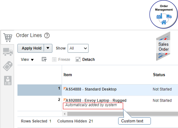

拡張機能によって品目が自動的に追加されたかどうかを示します
Order Management作業領域をカスタマイズして、Order Management拡張で品目が自動的に追加されたかどうかを指定できます。 オーダー明細の品目の説明にテキスト「システムにより自動的に追加」を表示するとします。
オーダー明細の品目の摘要に「Automatically added by system」というテキストを表示するとします

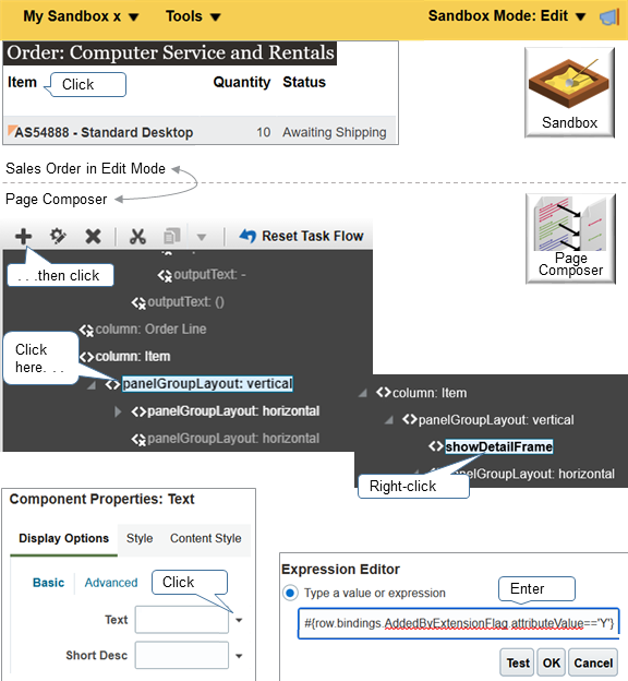

  1. ページ・コンポーザを開きます。
    • サンドボックスを作成し、ページ・コンポーザを有効にします。 例については、「Order Managementでの属性の表示方法の変更」を参照してください。
    • 「Order Management」作業領域に移動し、「タスク」>「オーダーの管理」をクリックします。
    • 「オーダーの管理」ページで、任意の販売オーダーを検索して開きます。
    • オーダー・ページの右上隅にある「ログイン名」をクリックします。
    • 設定およびアクション・メニューで、「ページを編集」をクリックします。
      ページ・コンポーザは、別のユーザー・インタフェースで開き、オーダー管理作業領域の外側のフレームのように配置されます。 ページ・コンポーザを使用して、Order Management作業領域のユーザー・インタフェースをリアルタイムで変更できるようになりました。
  2. 販売オーダーの構成にアクセスします。
    • ページ・コンポーザのStructure(構造)をクリックtab.
    • 構造の表示/非表示、構造の表示ボタンを切り替えて、構造ウィンドウの位置を確認できます。 通常はページの下部にあります。
    • 構造ウィンドウで、「ドック>右」をクリックします。
    • 構造ウィンドウを展開して、その内容を確認します。
    • 販売オーダーのオーダー明細で、「品目列ヘッダー」をクリックします。
    • 構造ウィンドウが自動的にcolumn: Itemコンポーネントにスクロールされることに注意してください。

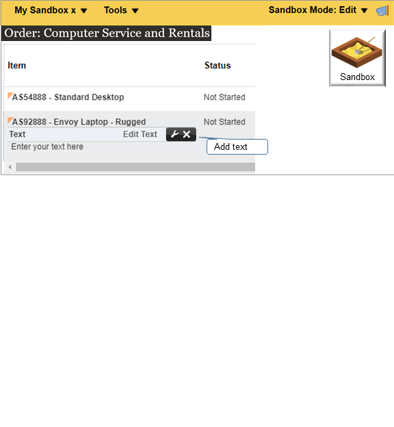

  3. 販売オーダーにテキスト・コンポーネントを追加します。
    • panelGroupLayout: verticalコンポーネント内にテキストを追加するため、「panelGroupLayout : 垂直」をクリックします。
    • 構造ウィンドウの上部で、「プラス・アイコン」 ( +)をクリックします。
    • コンテンツの追加ダイアログで、「コンポーネント」をクリックします。
    • テキスト行の「追加」をクリックします。
    • ページ・コンポーザによって、構造ウィンドウのpanelGroupLayout: verticalコンポーネントのすぐ下に新しいshowDetailFrame: Textコンポーネントが追加されたことに注意してください。
    • コンテンツの追加ダイアログで、「クローズ」をクリックします。
  4. オーダー管理拡張を追加します。
    • 新しい「showDetailFrame: テキスト」コンポーネントを右クリックし、「編集」をクリックします。
    • 「コンポーネント・プロパティ」ダイアログの「表示オプション」タブの基本セクションで、テキスト属性の横にある「下向き矢印」をクリックし、「式ビルダー」をクリックします。
    • 「式エディタ」ダイアログで、「値または式の入力」オプションを選択し、値を入力します。
      #{row.bindings.AddedByExtensionFlag.attributeValue=='Y'}
    • 「OK」をクリックします。
    • 「コンポーネント・プロパティ」ダイアログで、「適用> OK」をクリックします。
  5. 表示するテキストを追加します。
    •販売オーダーの品目列に、テキストを入力できる領域が含まれるようになりました。
    • 販売オーダーのItem(品目)列に、テキストを入力できる領域が含まれるようになりました。
    • 「テキストの編集」をクリックし、表示するテキスト(「システムにより自動的に追加」など)を追加します。

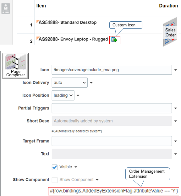

アイコンの表示
アイコン名coverageinclude_ena.pngがあり、品目の一部として表示するとします。 ページ・コンポーザでオーダー管理拡張を使用して、次のものを追加できます:
アイコン名coverageinclude_ena.pngがあり、品目の一部として表示するとします。 ページ・コンポーザでオーダー管理拡張を使用して追加できます
