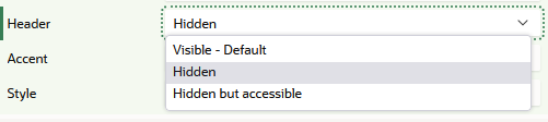

リージョン・テンプレート・オプション「ヘッダー」は、リージョンのランドマーク定義に影響します。このテンプレート・オプションが「非表示」に設定されている場合、APEXでは、このリージョン・タイトルをアシスティブ・テクノロジに公開せず、ランドマークを非表示にするとみなされます。

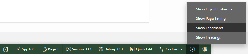

開発ツールバーを使用したページ構造のビジュアル化
開発者ツールバーには、ページに含まれるランドマークをビジュアル化するオプションがあり、適切なランドマークが定義されているかどうかのテストに役立ちます。
「ランドマークの表示」を選択すると、ページに定義されているランドマーク(タイプおよびラベルを含む)を表示するオーバーレイがページの実行時に作成されます。ページ・ランドマークをレビューする際の注意事項は次のとおりです。
  • 「バナー」、「コンテンツ情報」および「メイン」ランドマークをページごとに1回定義します。ページにこれらが複数ある場合は、ランドマーク・タイプを変更します。
  • ラベルが適切なラベルのガイドライン(ページ上では一意、長すぎず、ラベルにランドマーク・ロールを含めない)を満たしていることを確認します。
  • 最上位レベルで「バナー」、「メイン」、「補足」および「コンテンツ情報」を定義します。これらのランドマークは、ページの他のどのランドマークにも含まれていてはいけません。これらのいずれかが他のランドマークに含まれている場合は、それらを移動するか、ランドマーク・タイプを変更する必要があります。
  • 各ランドマーク・タイプがコンテンツに適していることを確認してください。たとえば、フォーム・アイテムは「フォーム」ランドマークにあり、検索機能は「検索」ランドマークにあります。
  • アイテム、ボタン、リージョン、メニューなど、認識可能なすべてのコンテンツがランドマークに含まれているため、ユーザーが誤ってコンテンツを見逃すことはありません。ランドマーク・リージョン外のコンテンツはアクセシビリティの問題点です。この問題は、コンテンツを適切なランドマーク内に再配置することで修正できます。
