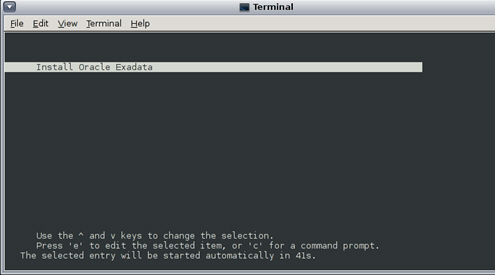

    • Oracle Exadata System Softwareリリース18.1以降を使用していて、Oracle Exadata Database Machine X7以降で実行している場合は、次のようなプロンプトが表示されます。
      boot_screen_18.1.jpgの説明が続きます
      図boot_screen_18.1.jpgの説明
