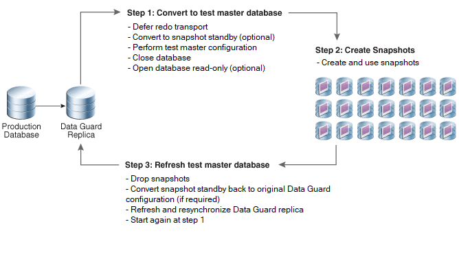

次の図は、Exadataテスト・マスター・データベースおよびスナップショット・データベースのライフサイクルを示しています。ここでは、テスト・マスターはOracle Data Guardレプリカに基づいています。
図9-13 テスト・マスター・データベースおよびスナップショット・データベースのライフサイクル
図9-13の説明が続きます
「図9-13 テスト・マスター・データベースおよびスナップショット・データベースのライフサイクル」の説明
テスト・マスター・データベースは、高可用性または障害時リカバリを提供するフェイルオーバー・ターゲットとして使用できないことに注意してください(Data Guard構成は、別の目的に使用される複数のレプリカを含むことができます)。テスト・マスターPDBと似ていますが、テスト・マスター・データベースは、対応するExadataスナップショットが存在している場合は変更できません。
テスト・マスター・データベースとして、リカバリ・モードの読取り専用スタンバイ・データベース(たとえばリアル・タイム適用のActive Data Guard)を使用することはできません。
