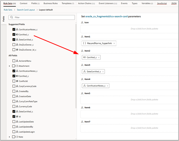

右ペインの「ルール・セット」サブタブで、「カード・レイアウトの検索」エントリをクリックします。
検索カード・レイアウトを複製し、コピーを編集します。
「カード・レイアウトの検索」コピーで、削除するフィールドを削除し、表示するフィールドをリストから右側のペインに移動します。

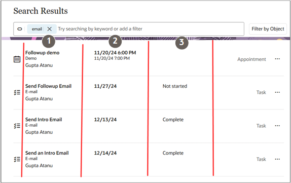

ノート: フィールドを「アイコン」フィールドに移動しないでください。 このページのアイコンは変更できません。ランタイム・アプリケーションでは、検索結果は3列に分割されます。 レイアウトの項目1から項目3のフィールドは、最初の列に表示され、2番目の列には項目4と項目5、3番目の列には項目6と項目7が表示されます。
検索結果の各行には、オブジェクト名と処理のリスト(検索カード・レイアウトの一部ではない)も含まれます。
