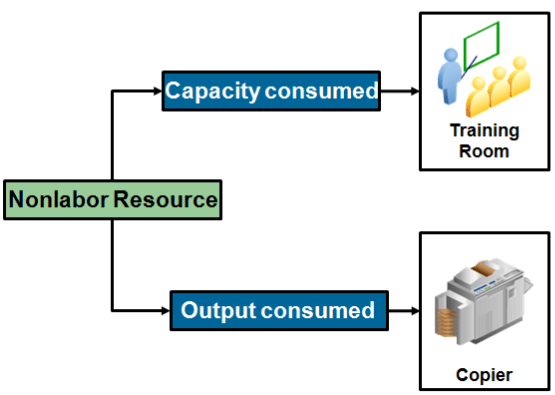

次の図に示すように、非労務リソースは、キャパシティが使用される機材またはリソース(トレーニング・ルームなど)、または物理的な出力が消費される機材(コピー機)になります。
非労務リソースの2つのタイプ。
