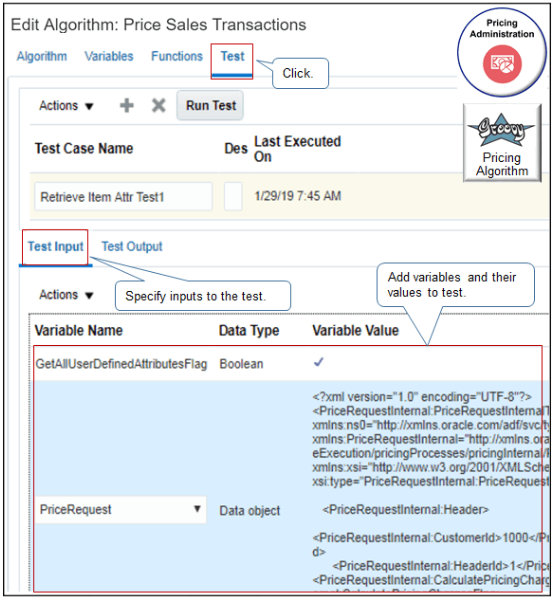

  1. 価格設定アルゴリズムを編集のために開きます。
  2. 「テスト」をクリックし、「処理」>「行の追加」をクリックします。
  3. テスト入力領域で、テストへの入力を指定します。
    テスト入力領域で、テストへの入力を指定
    ノート
    • 事前定義済の設定を確認します。 一部のアルゴリズムには、テストがすでに設定されている状態で事前定義されています。 たとえば、価格販売トランザクション・アルゴリズムには、テスト用にすでに設定されているPriceRequest変数が事前定義されています。
      必要に応じて、変更を反映するように変数値を変更します。
    • 設定中に新しい変数を作成した場合、または事前定義済の変数のパフォーマンスをテストする必要がある場合は、ここで追加します。
    • タイプが入力の変数を追加するか、入力および出力を入力します。
      たとえば、ブール変数GetAllUserDefinedAttributeFlagsを追加します。
  4. 変数値列に、いずれかを追加します。

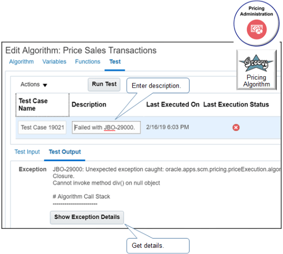

    • 今後の参照およびトラッキングのために、必要に応じてテスト・ケース名と説明を変更します。
    • テストが失敗した場合は、「例外詳細の表示」をクリックして設定のトラブルシューティングを行います。

設定のトラブルシューティング
  1. 「例外詳細の表示」をクリックします。
    表示されるダイアログは次のとおりです。
    表示されるダイアログ。
  2. エラー・メッセージを確認します。 これには、問題の原因となる正確なGroovyコード(Charge1など)が含まれています。 通常は詳細の2行目です。 たとえば:
    Alias 'Charge1' cannot be found on this Row
  3. エラーが発生した場所を特定します。 通常は、テキスト・アルゴリズム・コール・スタックのすぐ下にあります。
    コール・スタックには、問題の原因となるGroovyコードを含む文、ステップおよびアルゴリズムが含まれます。 たとえば:
    createChargeComponent(Charge1, ChargeComponent, 'LIST_PRICE', 'QP_LIST_PRICE') at Step 'Get List Price'at Algorithm: 'Simple Pricing Process Custom-1'
    この例では、Simple Pricing Process Custom-1アルゴリズムの定価の取得ステップのcreateChargeComponent文でコードが行われます。
