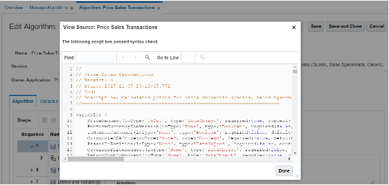

ソースの表示をクリックして、価格設定アルゴリズムのソース・コードを確認できます。
  1. 「価格設定管理」作業領域に移動し、「価格設定構成」で「タスク」>「アルゴリズムの管理」をクリックします。
  2. 「アルゴリズムの管理」ページで、変更する必要があるアルゴリズムを特定します。
  3. 「処理」>「バージョンの作成」をクリックします。
  4. 要件を満たすように価格設定アルゴリズムを変更します。
  5. 「アルゴリズムの編集」ページの上部にある「ソースを表示」をクリックし、表示されるダイアログにこのメッセージが含まれていることを確認します。
    The following script has passed syntax check
    たとえば:
    価格販売トランザクションのソース・ダイアログの表示
ノート
  • ソースの表示では、構文を検査および検証します。 次に、ダイアログにアルゴリズムを定義するGroovyコードが表示されます。
  • 価格設定アルゴリズムを公開する前に使用します。
  • また、このアルゴリズムを使用して、アルゴリズムの設定方法を全体的に把握したり、アルゴリズムのバージョン間のトラブルシューティングを行うこともできます。
  • たとえば、作業中バージョンのソース・コードと非稼働バージョンのソース・コードをコピーし、それをコード比較アプリケーションに貼り付けてから、問題の原因となっている可能性のあるコードの識別に役立つ差異を調べます。
ソースの表示をクリックすると表示される詳細の種類を含むコードを次に示します。
