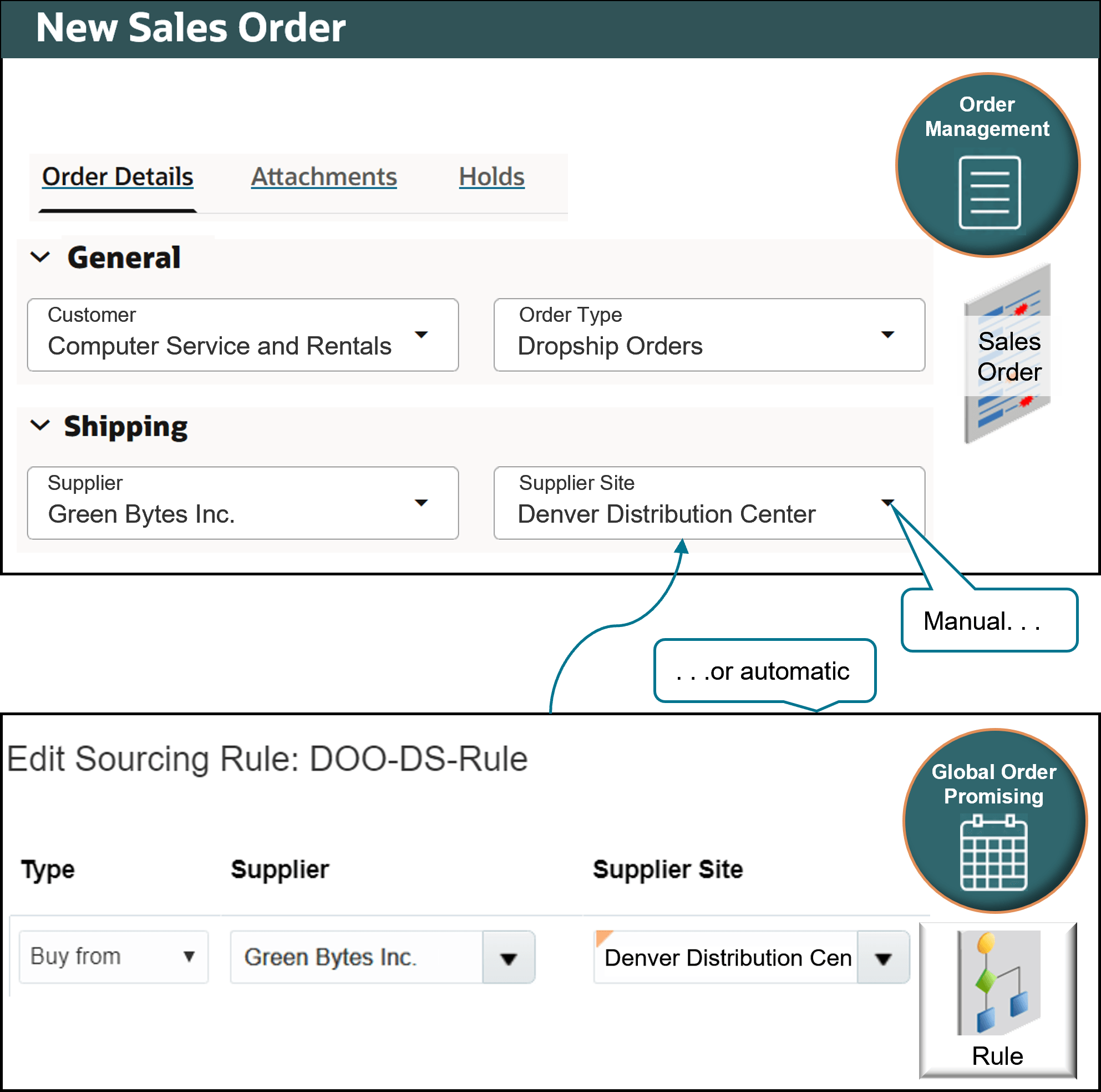

販売オーダーの作成
実装要件に応じて、販売オーダーの作成時に様々なテクノロジを使用してサプライヤ詳細を提供できます。
ノート
直接出荷フローを暗黙的に開始するには、サプライヤ属性に値を指定します。
販売オーダーでサプライヤ属性とサプライヤ・サイト属性を手動で設定するか、自動的に実行するソース・ルールを作成します。

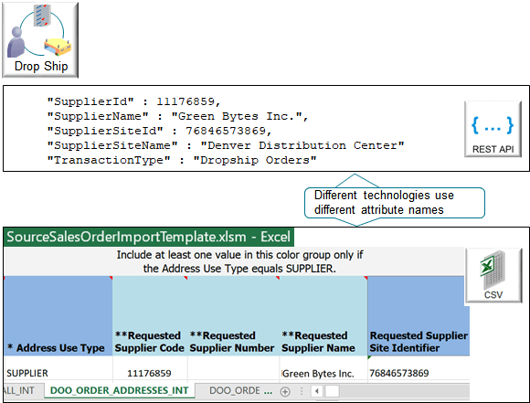

REST APIまたはファイルベースのデータ・インポートを使用して、販売オーダーを作成します。
テクノロジによって、同じデータを表すために異なる属性名が使用されます。
テクノロジ |
説明 |
オーダー管理作業領域の販売オーダー |
Order Promising作業領域のソース・ルール |
Order Promising作業領域の「ソース・ルールの管理」ページを使用します。 属性を設定します。
REST API |
salesOrdersforOrderHub RESTリソースを使用します。 リクエスト・ペイロードで、次を指定します。
たとえば:
詳細および例については、「Oracle Supply Chain Management CloudのREST API」に移動し、Order Managementを展開して、Order Hubの販売オーダーをクリックします。 |
ファイルベース・データ・インポート |
SourceSalesOrderImportTemplate.xlsmファイルを使用します。 DOO_ORDER_HEADERS_ALL_INTワークシートで、トランザクション・タイプ・コードをSTD_DSに設定します。 DOO_ORDER_ADDRESSES_INTワークシート。
ノート
ソース・ルールでサプライヤおよびサプライヤ・サイトを指定しない場合は、オーダー明細のスケジュール出荷日をペイロードまたはFBDIテンプレートに含める必要があります。
TransactionTypeまたはTransactionTypeCodeに使用する必要がある値を確認するには、「設定および保守」作業領域に移動し、Order Managementオファリングを選択してオーダー参照の管理タスクを開き、ORA_DOO_ORDER_TYPES参照タイプを検索します。 次の値を使用します:
