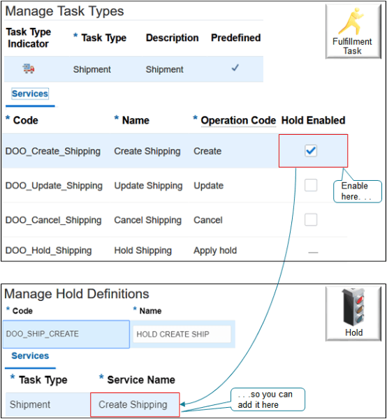

サービスを参照する独自のタスク・タイプを作成する場合は、保留をサポートするようにタスク・タイプを設定する必要があります。
独自のタスク・タイプを作成し、「自分の出荷」という名前を付けるとします。 オーダーが自分の出荷タスク・タイプを参照するオーケストレーション・プロセス・ステップに到達したときに、オーダー入力スペシャリストが販売オーダーを保留にできるようにします。

タスク・タイプの管理ページで、「処理」>「カスタムの追加」をクリックして値を設定し、「保存」をクリックします。
属性
値
タスク・タイプ
自分の出荷
説明
自分の出荷
タスク・タイプ列で自分の出荷を含む「行」をクリックします。
「サービス」をクリックします。
「タスク・タイプの管理」ページでは、作成サービスが自動的に追加され、保留に対して有効になります。

保留可能
自分の出荷作成
自分の出荷作成
作成
チェック・マークが含まれます。
