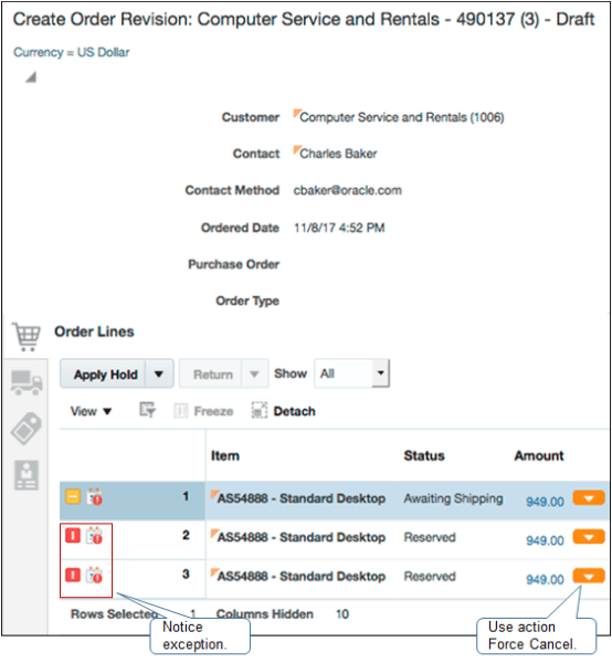

この例では、「出荷待機中」ステータスでスタック状態になっているオーダー明細を取り消します。
fom_fix_exceptions_on_order_lines権限を含むユーザー・ロールを使用してサインインします。
強制取消を使用するには、この権限が必要です。 オーダー管理者に連絡してください。
「概要」ページで、スタック状態のオーダー明細が含まれる販売オーダーを検索して開きます。
この例では、オーダー明細の「ステータス」属性が、数時間「出荷待機中」のままになっていると仮定します。
ヒント:販売オーダーの識別に使用できる販売オーダー番号またはその他の値がわからない場合は、「概要」ページの「オーダー遅延」棒グラフを使用します。 たとえば、「期限超過オーダー」には、期限を14日超過している販売オーダーが含まれます。 これらのオーダーの一部に、応答していないオーダー明細が含まれている可能性があります。
ページの上部で、「処理」→「改訂の作成」をクリックします。
「オーダー明細」領域で、取り消す必要がある明細を見つけます。
「処理」ドロップ・ダウン・アイコンが表示されるまで、右側にスクロールします。
「処理」→「明細の強制取消」をクリックします。
Order Managementにより、オーダー明細の「数量」は0に変更され、「ステータス」が「取消要求済」や「取消待ち状態」などの別の値に変更されます。 要求をモニターするには、「ステータス」が「取消済」になるまで「リフレッシュ」をクリックします。
「明細の強制取消」を再度クリックすると、取消を再試行できます。
「明細の強制取消」は、オーダー明細がスタック状態かエラーが発生している場合にのみ表示されます。
