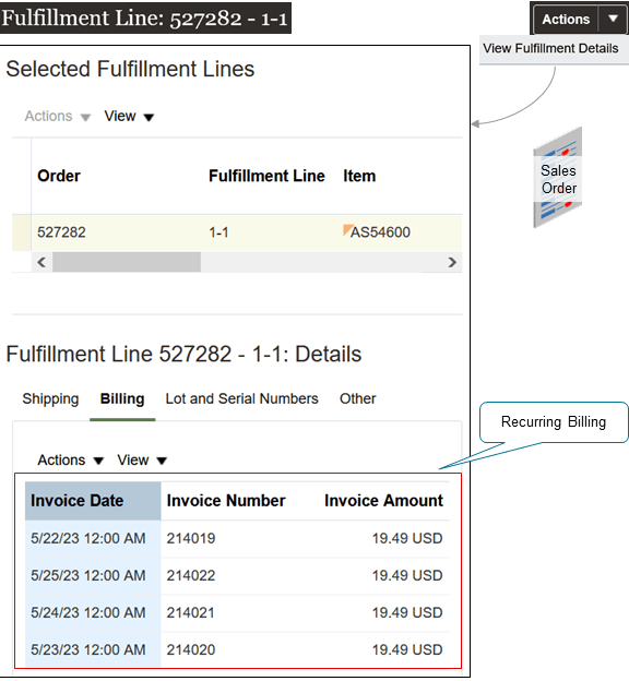

演習
  1. 定期請求を含む、すでに送信済の販売オーダーを開きます。
  2. 「オーダー」ページで、「処理」→「履行ビューに切替」をクリックします。
  3. 「履行明細」タブで、履行明細属性(1-1など)の「リンク」をクリックします。
  4. 「履行明細」ページで、「処理」→「履行詳細の表示」をクリックします。
  5. 表示されたダイアログで、「請求」をクリックし、定期請求を確認します。
