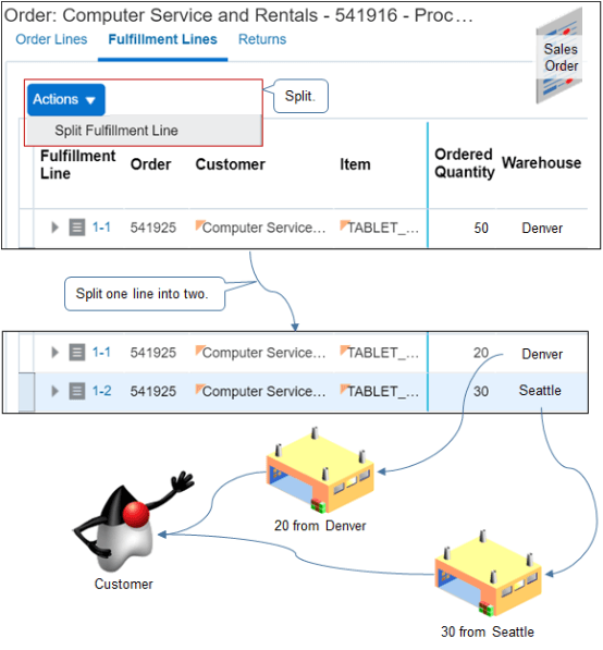

オーダー履行パフォーマンスを向上させるために、オーダー明細を複数のオーダー明細に分割します。
オーダー明細の分割は、タイムリかつ効率的な方法で販売オーダーを履行するために使用できるサプライ・チェーン手法です。 たとえば、オーダー明細にTABLET品目の数量50が含まれているが、優先倉庫であるデンバー倉庫の在庫数量は30のみであるとします。 シアトル倉庫には40個あります。 遅延を回避するために、オーダー明細を分割して、必要な数量をデンバーとシアトルから取得できます。
オーダー明細の分割

  • 手動スケジュール・タスク対象の販売オーダーに対してのみ、「履行明細の分割」を使用できます。
  • 手動スケジュール・タスクにないオーダー明細を分割するには、オーケストレーション・プロセスの実行中に「予定解除」をクリックし、オーダー明細を分割します。
    スケジュール解除によって、オーケストレーション・プロセスはスケジュール・タスク(手動タスク)に戻ります。 スケジュール解除の方法を学習します。 詳細は、問題の修正およびパフォーマンスの向上を参照してください。

オーダー明細を複数の倉庫に分割します。
オーダー明細のリクエスト出荷元倉庫属性の場合。
  • 空の場合。 Order Managementでは、オーダー明細を分割する際に複数の倉庫が考慮されます。
  • 空でない場合。 Order Managementでは、「要求された出荷元倉庫」で参照される倉庫のみを対象にします。 オーダー明細は分割されません。
分割によって作成される各オーダー明細では、「出荷元予定倉庫」属性に異なる値を指定できます。
Order Managementでは、オーダー管理者が設定したビジネス・ルールを使用して、品目の供給に使用する倉庫を決定します。
