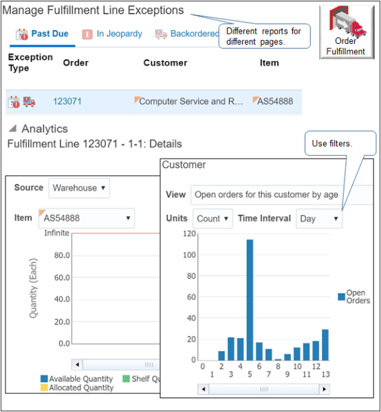

オーダー管理では、様々なページに様々なレポートが表示されます。
たとえば、オーダー明細例外に関するレポートを表示します。
  1. 「概要」ページで、「タスク」→「履行明細例外の管理」をクリックします。
  2. 「履行明細例外の管理」ページで、「分析」領域を展開してレポートを表示します。
    必要に応じて、各レポートでフィルタを使用します。

例外別履行明細
オープン・オーダー明細に関する詳細が表示されます。各明細には、同時に発生する複数のタイプのオーダー明細例外が含まれる場合があります。
このレポートは、1つのオーダー明細を複数回カウントする場合があります。 たとえば、オーダー明細が危険で保留中の場合、レポートでは、その明細が危険にさらされている明細数、および保留中の明細数に含まれます。
「例外別履行明細」に表示されるオーダーのリストから、他のレポート(「スケジュール」、「有効数量のチェック」、「代替品目」、「保留の適用」など)を実行することもできます。

品目有効数量
オーダー明細が参照する品目に関する詳細を表示します。
  • 有効数量。 販売オーダーを履行するために使用可能な在庫の量。 保管数量から割付済数量を差し引いた数量です。
  • 保管数量。 現在、倉庫に保管されている品目の在庫の量。 割付済数量と未割付数量が含まれます。
  • 割付済数量。 販売オーダーを履行するためにOrder Managementで現在予約されている在庫の量。

この顧客の経過期間別のオープン・オーダー
「時間別オーダー経過期間」レポートで使用されるのと同じ計算が使用されますが、「この顧客の経過期間別のオープン・オーダー」には、選択したレコードのオープン・オーダーのみが表示されます。
この計算の結果は、マイナスの値になる場合があります。
