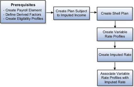

次の図は、帰属レートを作成するための一般的なステップを説明したものです。
この図は、帰属レートを作成するための一般的な ステップを説明したものです。
前提条件
帰属所得を作成する前に、次のタスクを実行します。
  • レートの給与エレメントを定義するには、「設定および保守」作業領域の「エレメントの管理」タスクを使用します。
  • レートが変わる各年齢区分の導出要因(またはその他の要因)を定義します(20~25歳、26~30歳など)。 「プラン構成」作業領域の「導出要因の管理」タスクを使用します。
  • 各年齢区分の適格プロファイルを定義し、適切な導出要因を添付します。 「プラン構成」作業領域の「適格プロファイルの管理」タスクを使用します。
  • 特定のレートに必要なその他のオブジェクトを定義します(Formulaなど)。 Formulaを定義するには、「設定および保守」作業領域の「FastFormulaの管理」タスクを使用します。
帰属所得プランの作成
「プラン構成」作業領域の「福利厚生プラン詳細の管理」タスクを使用して、帰属所得の対象となる福利厚生プランを作成します。 「帰属所得の対象」フィールドを、このレートに対する適切な個人タイプに設定します(加入者、配偶者、扶養家族など)。
シェル・プランの作成
次の設定を使用して、帰属所得計算の結果を保持するための別のプランを作成します。 再度、「プラン構成」作業領域の「福利厚生プラン詳細の管理」タスクを使用します。

変動レート・プロファイルの作成
次の設定を使用して、各変動レートの変動レート・プロファイルを作成します。 「プラン構成」作業領域の「福利厚生レートの管理」タスクを使用します。

帰属レートの作成
次の設定を使用して、帰属レートを作成します。 再度、「プラン構成」作業領域の「福利厚生レートの管理」タスクを使用します
  1. 「標準レート」タブの「作成」メニューで、「帰属レートの作成」を選択します。
  2. 「帰属シェル・プラン」フィールドで、前に作成したシェル・プランを選択します。
  3. 該当する追加のレート情報を入力します。
変動レート・プロファイルを帰属レートに関連付ける
変動レート・プロファイルを選択し、帰属レートに追加します。
