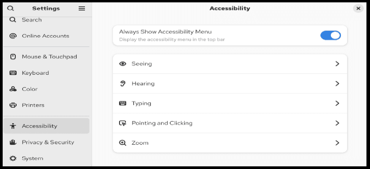

Oracle Linuxでは、GNOME設定は「GNOMEコントロール・センター」というグラフィカル・アプリケーションを使用して表示および構成されます。 「GNOMEコントロール・センター」は、「設定」ウィンドウの「アクセシビリティ」パネルにアクセシビリティ設定を表示します。 次のイメージは、「アクセシビリティ」パネルの例を示しています:
図1-1 GNOMEコントロール・センター設定ウィンドウの「アクセシビリティ」パネル
このイメージは、GNOME Contol Centerの「設定」ウィンドウの「アクセシビリティ」パネルのスクリーンショットを示しています。

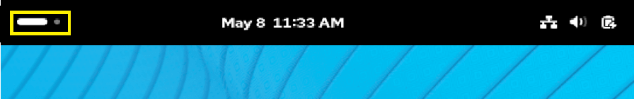

  • 「アクティビティ」 「ワークスペース・インジケータ」を介したアクセス
    「アクティビティ」ワークスペース・インジケータは、画面の上部バーの左側にあります。 次のイメージは、黄色のボックスで強調表示された「アクティビティ」ワークスペース・インジケータを示しています:
    左側の「アクティビティ」ワークスペース・インジケータが黄色いボックスで強調表示されたGNOMEデスクトップの上部バーのイメージ。
    1. 上部のバーで、「アクティビティ」 「ワークスペース・インジケータ」を選択します。
      検索フィールドが表示されます。
    2. 検索フィールドに、accessibilityと入力します。
      「アクセシビリティ」設定を表示するオプションが表示されます。
    3. 「アクセシビリティ」設定を表示するオプションを選択します。
      GNOMEコントロール・センターが開き、「アクセシビリティ」オプションが表示されます。

クイック・アクセスの構成
Oracle Linuxには「アクセシビリティ・メニュー」が用意されており、「アクセシビリティ」パネルを開かなくても、アクセシビリティ機能にアクセスして構成できます。 このメニューは、デフォルトでは無効です。 メニューを使用可能にするには、「アクセシビリティ」パネルを開き、常にアクセシビリティ・メニューを表示スイッチを「オン」に設定します。 このスイッチを「オン」の位置に切り替えると、「アクセシビリティ・メニュー」アイコンがデスクトップの上部バーに永続的に表示されます。

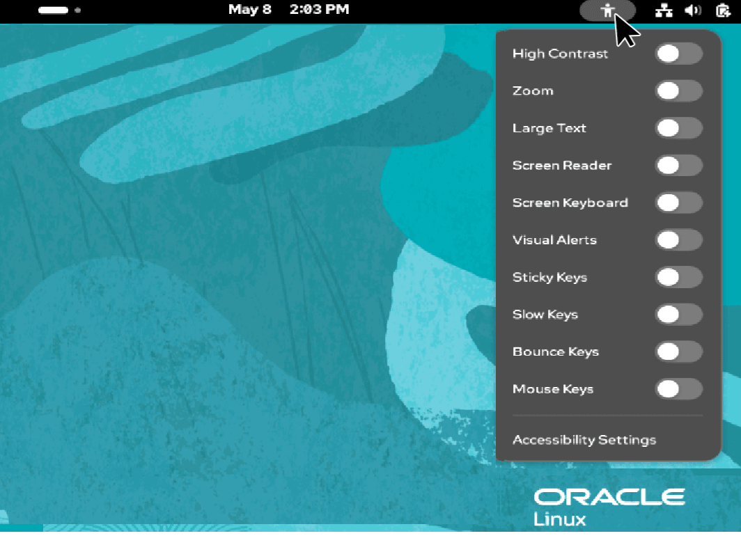

アイコンを選択すると、次の図に示すように、アクセシビリティ機能のリストが開きます:
図1-2 デスクトップのアクセシビリティ機能
デスクトップの上部バーの「アクセシビリティーメニュー」アイコン(顔のない人間の図)を選択して開いたアクセシビリティーメニューを示す図。 メニューには、「高コントラスト」、「ズーム」、「大きいテキスト」、「スクリーン・リーダー」などの機能のトグルが含まれています。 ノート: マウス・ポインタは、より目に見えるように拡張サイズで示されています。
ノート:
「アクセシビリティ」パネルの選択した機能を有効にすると、「常にアクセシビリティ・メニューを表示」スイッチが無効になっていても、クイック・アクセスが自動的に有効になります。 ただし、この場合、クイック・アクセスを介してすべての有効な機能をオフにすると、クイック・アクセス・アイコンが上部バーに表示されなくなります。
「常にアクセシビリティ・メニューを表示」スイッチを「オン」位置に切り替えると、支援機能が有効化されているかどうかに関係なく、クイック・アクセスが永続的に使用可能になります。
