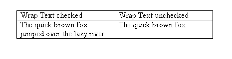

  • 文字列の切捨て
    デフォルトでは、表のセル内に入りきらない文字列はセル内で折り返されます。 折り返さずに切り捨てる場合は、「Table Properties」ダイアログを使用します。
    表内のテキスト切捨ては、PDFとPPTの出力のみでサポートされています。
    表のセル内のテキストを切捨てるには:
    1. 文字列を切り捨てるセル内にカーソルを置きます。
    2. 右クリックして、メニューから「表のプロパティ」を選択するか、「表」「表のプロパティ」に移動します。
    3. 「表のプロパティ」ダイアログから「セル」タブを選択し、次に「オプション」を選択します。
    4. Wrap Text」チェック・ボックスの選択を解除します。
表でマルチバイト文字(たとえば、簡体字中国語)を使用する場合、最終出力における文字の表示が予期しないものになることを防ぐために、列幅が、最大文字にセルの左マージンと右マージンを足した幅を含めるために十分な大きさであることを確認してください。
次の図に、切捨ての例を示します。

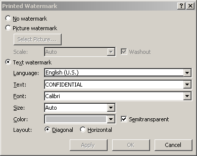

  • テキスト - 事前定義済のテキスト・オプションを使用するか、独自のテキストを入力し、フォント、サイズおよびテキストのレンダリング方法を指定します。
    次の図に、Microsoft Word 2010でテキストの透かしを表示するために入力した「Printed Watermark」ダイアログの例を示します。
