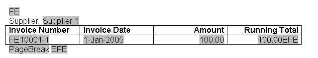

次の図に示すテンプレート・サンプルでは、PageBreakというフィールドにsplit-by-page-break構文が含まれています。
<?end for-each?>フィールドの直前に、<?split-by-page-break:?>構文を含むPageBreakフィールドを配置します。 このPageBreakフィールドは、SUPPLIERループの最後に位置します。 これによって、新規仕入先が出現する前に必ず改ページが挿入されます。 この方法では、グループの後にMicrosoft Word固有の改ページを使用した場合に、グループの最後に余分なページが出力されません。

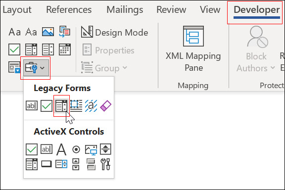

  1. レポート・テンプレート内で、チェック・ボックスを表示する位置にカーソルを置き、次の図に示すように、「Forms」ツールバーから「Check Box Form Field」を選択します。
  2. フィールドを右クリックして「Check Box Form Field Options」ダイアログを開きます。
  3. Default value」で「Checked」または「Not Checked」のいずれかを指定します。

ドロップダウン・フォーム・フィールドを使用して、XMLデータからドロップダウン・フォーム・フィールドで定義した他の値への相互参照をテンプレートに作成できます。

  1. テンプレート内で、ドロップダウン・リストの値を表示する位置にカーソルを置き、図に示すように「開発者」タブでレガシー・ツールをクリックし、レガシー・フォームツール・バーからドロップダウン・フォーム・フィールドを選択します。
  2. フィールドを右クリックして「Drop-Down Form Field Options」ダイアログを表示します。
  3. それぞれの値を「Drop-down item」フィールドに追加して「Add」をクリックすると、その値が「Items in drop-down list」グループに追加されます。 値は、最初の値から始めて1から順に索引付けされます。 たとえば、大陸のリストは次のように格納されます。

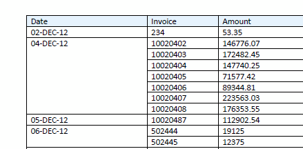

改ページ後の行ヘッダーの繰返し
グループ左構成内など、複数の行に及ぶ行ヘッダーがレポートに含まれる場合は、最初のセルのコンテンツを次のページで繰り返すように指定できます。
次の表の例を参照してください。
前述の例では、04-Dec-12グループ内でレポートを改ページする場合に、セルのコンテンツ04-Dec-12を次のページで繰り返すことが望ましいと考えられます。 セルのコンテンツを繰り返すように指定するには、繰り返す表データ・セル内のフォーム・フィールドに次のコードを挿入します。
<?attribute@block:xdofo:rowspancell-repeat-nextpage;'true'?>
この機能は、table-cellに対するnumber-rows-spannedが1より大きい場合にのみ有効です。
