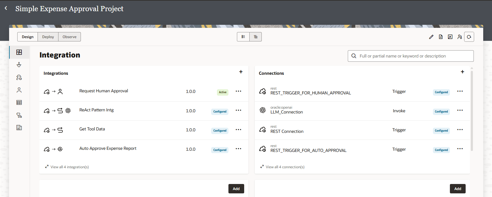

  1. ナビゲーション・ペインで、「プロジェクト」を選択します。
  2. 統合が存在するプロジェクトを選択します。 このチュートリアルでは、プロジェクトはSimple Expense Approval Projectです。
  3. 「統合」セクションで、ツールとして登録する統合(Request Human Approval)を見つけます。
    設計ビューの簡易経費承認プロジェクト・ダッシュボード。 「統合」セクションには、4つの統合(Request Human Approval (active)とReAct Pattern Intg、Get Tool Data、Auto Approve Expense Report (all configured)がリストされており、それらのバージョンとステータスが示されています。 「接続」セクションには、4つの接続(REST_TRIGGER_FOR_HUMAN_APPROVAL、LLM_Connection、REST接続およびREST_TRIGGER_FOR_AUTO_APPROVAL)とそのタイプ(トリガーまたは呼出し)および構成済ステータスがリストされます。 上部バーには、検索ボックス、表示オプションおよびアクション・アイコンがあります。 左側に垂直ナビゲーション・メニューが表示されます。
  4. 統合がアクティブであることを確認します。 アクティブでない場合は、「アクション」 「アクション」アイコンをクリックして「アクティブ化」を選択してアクティブ化します。

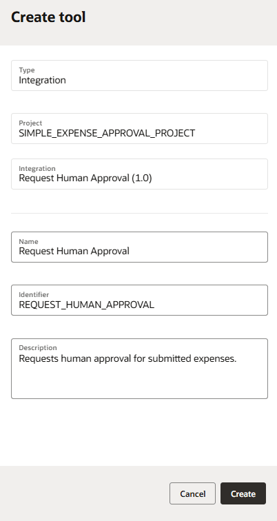

    1. Request Human Approvalの横にある「アクション」 「アクション」アイコンを選択し、「エージェントAIツールの作成」を選択します。
    「ツールの作成」パネルが表示されます。
  6. ツールの情報を入力します。
    新しいエージェントAIツールを追加するためのツール画面を作成します。 フォームには、タイプ(統合)、プロジェクト(SIMPLE_EXPENSE_APPROVAL_PROJECT)、統合(Request Human Approval 1.0)、名前(Request Human Approval)、識別子(REQUEST_HUMAN_APPROVAL)および説明(「発行された経費の人的承認を要求」)のフィールドが表示されます。 「取消」および「作成」ボタンは下部にあります。
    フィールド 説明
    名前
    必須。 統合名から自動的に移入されます。
    大言語モデル(LLM)には送信されません。
    ツールの作成後に名前を変更することはできません。
    識別子
    必須。 ツール名から自動的に入力されます。
    プロジェクト内のツールを一意に識別します。
    ツール・メタデータとしてLLMに送信されます。 AIエージェントは、この情報を使用して、ツールの目的と使用時期を理解します。
    ツールの作成後に識別子を変更することはできません
    説明
    必須。 可能な場合は、統合の説明から自動的に移入されます。
    システム・プロンプトの一部としてLLMに送信されます。
    この説明は、LLMがツールを使用するタイミングを決定するのに役立ちます。 ツールの動作と使用時期を明確に説明するための情報を追加します。 明確な説明は、LLMがツールを正しく使用し、エラーを減らすのに役立ちます。
    次の説明を入力します。
    Requests human approval for submitted expenses.
  7. 「作成」をクリックします。

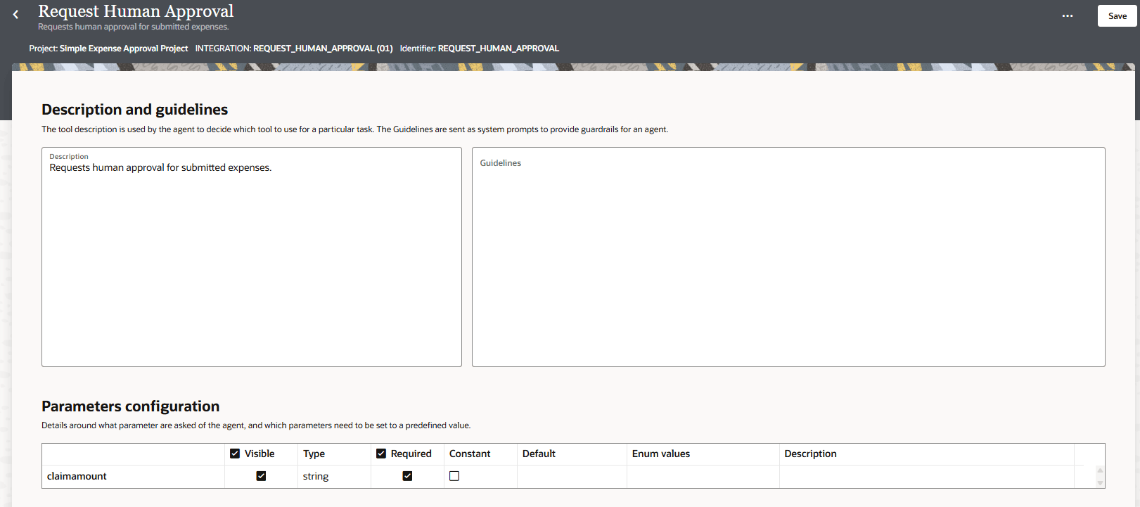

    ツールの詳細ページが表示されます。 ツールの詳細ページには、ツールの説明、ガイドライン、および入力パラメータが表示されます。 ツールの説明とガイドラインがLLMに送信されます。 ガイドラインは、ツールの動作を制限し、企業のポリシーを尊重するための制約です。 ガイドラインはLLM決定プロセスに影響します。
  8. ツールのパラメータを確認します。
    「パラメータ」構成を見ると、統合入力パラメータが表示されます。 claimamountパラメータがリストされ、表示としてマークされているためLLMに送信されます。 私たちは何も変更する必要はありません。
    多数のパラメータを持つ統合で作業している場合は、ツールに関連するLLMパラメータのみを表示できます。
    「発行された経費に対して人による承認を要求」という説明が表示された「人事承認の要求」ツールの詳細ページ。 ガイドライン・セクションは空です。 下の「パラメータ」構成表には、「claimamount」という1つのパラメータ(表示可能、必須および文字列タイプ)がリストされています。 定数、デフォルト、列挙値および説明のその他の列は空です。
  9. 「Save」をクリックして、変更内容を保存します。
