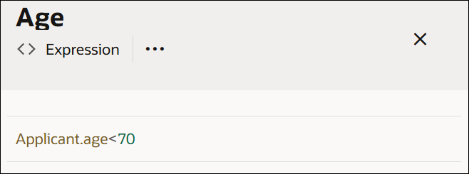

次に、単純な式の例をいくつか示します:
  • この式は、応募者の年齢を評価します。 変数「応募者」「時代」プロパティが70未満の場合、ディシジョンの出力はtrueで、それ以外の場合はfalseです。
    イメージは、年齢と呼ばれる式のディシジョンを示しています。 式フィールドに入力される値は、applicant.age<70です。
