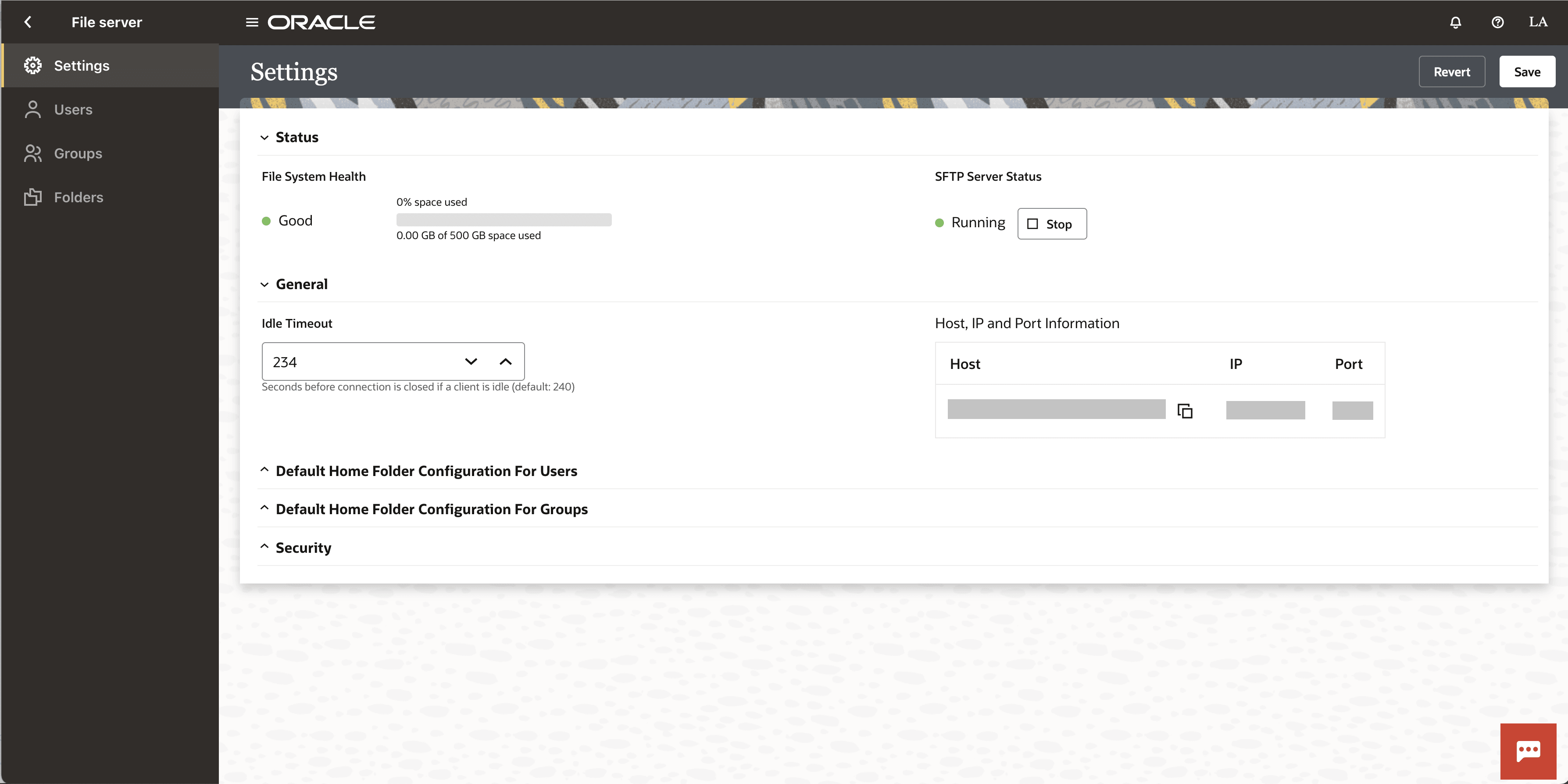

ファイル・サーバー設定の構成
設定ページを使用して、「ファイル・サーバー」の全体的なヘルスをモニターし、そのメイン設定を変更します。
- ナビゲーション・ペインで、「設定」、「ファイル・サーバー」、「設定」の順にクリックします。「設定」ページが表示されます。
- 「ステータス」で、サーバーのステータスをモニターし、必要に応じて停止または再起動します。
「図file_server_properties.pngの説明」フィールド 説明 ファイル・システムの状態
合計領域および使用中の割合を表示します。 各「ファイル・サーバー」サービス・インスタンスは、500GBのストレージを提供します。
- 使用可能な領域が10%を下回ると、警告が表示されます。
- 使用可能なスペースがない場合は、赤いインジケータが表示されてアップロードが停止しますが、追加のスペースを使用しない操作は引き続き機能します。
SFTPサーバー・ステータス
SFTPサーバーの状態の表示: 実行中または停止しました。
- 「停止」をクリックすると、いつでもサーバーを停止できます。 「ファイル・サーバー」は、現在のすべてのファイル振替が完了した後に停止します。
- 停止すると、ボタン名は「開始」に変更されます。 「開始」をクリックして、サーバーを再起動します。
- 「一般」で、タイムアウトを指定し、ホスト名、IP、およびポートの設定をノートします。
フィールド 摘要 アイドル・タイム・アウト
「ファイル・サーバー」によって切断されるまでに、SFTPクライアントがアイドル状態になることができる秒数を設定します。 デフォルトのタイムアウト値は240秒(4分)、最大値は300秒(5分)です。
ホスト、IPおよびポート情報
「ファイル・サーバー」のIPアドレス、ポート番号およびホスト名の値を確認します。 Oracleは、プロビジョニング中にこれらの読取り専用値を割り当てます。
これらの値が必要な場合
次のメソッドを使用して「ファイル・サーバー」に接続するには、これらの値が必要です:
SFTPクライアントの構成による接続
Oracle Integration 「FTPアダプタ」に基づいた接続を構成して接続します。
これらの値を指定するオプション
これらのメソッドを構成する場合は、次のいずれかの値を指定できます:
指定されたポートとホスト名を使用します。
提供されたポートとIPアドレスを使用します。
注意:
組織で障害リカバリ・ソリューション(IPアドレスおよびホスト名ではなく「指定されたポートとホスト名を使用する必要があります」)を構成している場合。 IPアドレスを使用すると、「ファイル・サーバー」のフェイルオーバーが発生します。 ただし、フェイルオーバー後に「ファイル・サーバー」への接続は機能しません。 -
