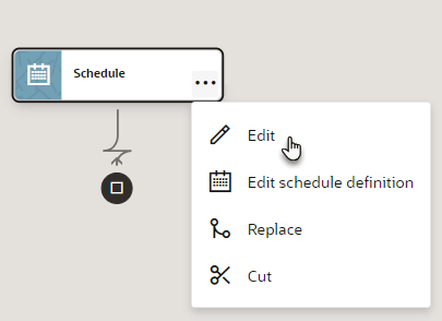

  6. キャンバスで、「スケジュール」アクションをポイントし、...を選択し、「編集」を選択します。
    「スケジュール」ボックスで、「…」ボタンが選択され、メニューが表示されます。 マウス・カーソルがメニューの「編集」オプションを示します。

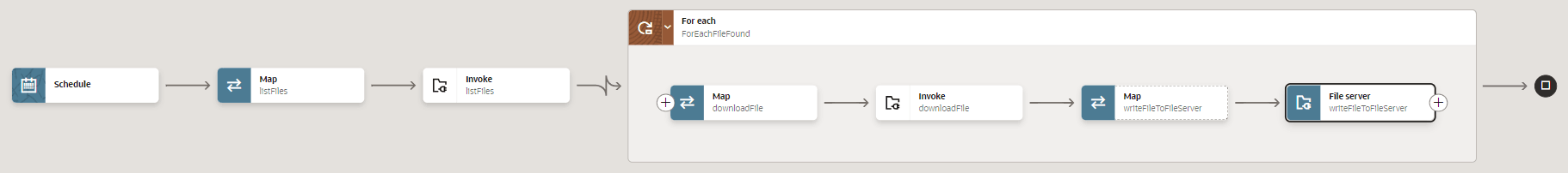

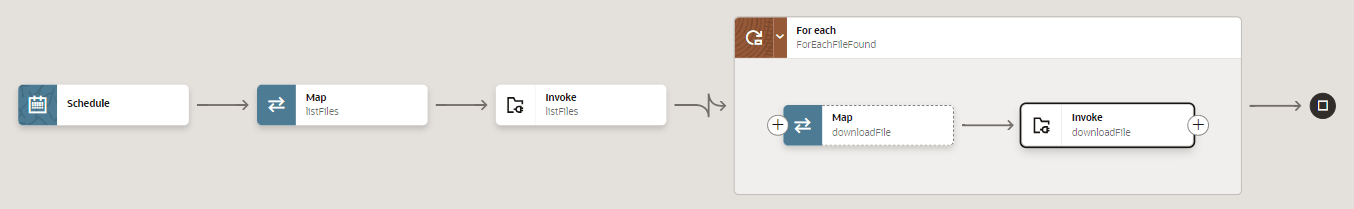

「起動」アクションの前に、マップ・アクションがキャンバスに表示されます。
キャンバスには3つのアクションが含まれます: スケジュール、マップおよび起動。

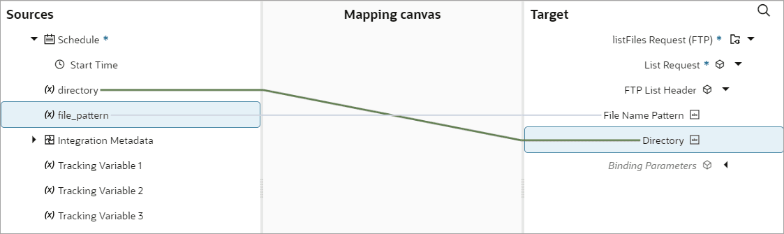

  1. キャンバスで、「マップ」アクションをポイントし、...を選択し、「編集」を選択します。
    マッパーが表示されます。
  2. 左側の「ソース」リストで、構成した2つのパラメータを確認: directoryおよびfile_pattern
  3. 右側の「ターゲット」リストで、「リスト・リクエスト」を展開し、「FTPリスト・ヘッダー」を展開します。
  4. 「ソース」リストで、directoryを選択し、「ターゲット」リストの「ディレクトリ」エントリにドラッグします。
  5. 「ソース」リストで、file_patternを選択し、「ターゲット」リストの「ファイル名パターン」エントリにドラッグします。
    マッパーでは、ディレクトリがディレクトリに接続され、file_patternがファイル名パターンに接続されます
  6. 「検証」を選択し、<を選択してキャンバスに戻ります。

    キャンバスに戻ります。 構成した「Invoke」アクションが「For」アクション内に表示され、その前に「Map」アクションが表示されます。 起動アクションは、ファイルをダウンロードし、一時的なロケーションに格納します。
    キャンバスには4つのアクションが含まれます: スケジュール、マップ、起動、およびそれぞれ。 それぞれに2つのアクションが含まれます: マップおよび呼出し。

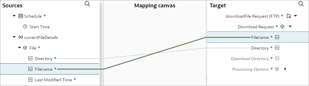

  3. 関連するデータをInvokeアクションに渡します。
    このアクションにより、統合によって検出された各ファイルのループ内で、そのファイルがローカル・ステージング領域にダウンロードされます。
    1. 各アクションで、「マップ」アクションをポイントし、...を選択し、「編集」を選択します。
      マッパーが開きます。
    2. 左側の「ソース」リストで、CurrentFileDetailsを展開し、「ファイル」を展開します。
      コンテナには、ディレクトリ内のファイルのリストを収集したときから返された現在のファイルに関する情報が保持されます。
    3. 右側の「ターゲット」リストで、「リクエストのダウンロード」を展開します。
      このコンテナには、ファイルのダウンロード用に定義したアクションに関する情報が保持されます。
    4. 「ソース」リストで、「ディレクトリ」を選択し、「ターゲット」リストの「ディレクトリ」エントリにドラッグします。
    5. 「ソース」リストで、「ファイル名」を選択し、「ターゲット」リストの「ファイル名」エントリにドラッグします。
      マッパーでは、ディレクトリがディレクトリに接続され、ファイル名がファイル名に接続されます
    7. 変更を保存します。

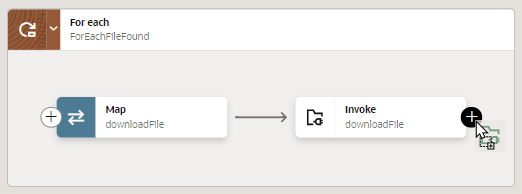

  1. キャンバスの右側にある垂直ツールバーで、統合アクション・アイコンを選択し、「ファイル・サーバー」エントリを見つけます。
  2. 「ファイル・サーバー」エントリを、「各」アクション内の「起動」アクションに表示される+にドラッグします。
    このパネルでは、インテグレーションにアクションを追加する別の方法が提供されます。
    マウス・カーソルによって、「For each」ボックス内の「Invoke」アクションにある+にアクションがドロップされます
    「For each action」にファイル・サーバー・アクションが表示され、「FSネイティブ処理の構成」パネルが表示されます。

    キャンバスに戻ります。 構成したファイル・サーバー・アクションが「For each」アクション内に表示され、その前にマップ・アクションが表示されます。 ファイル・サーバー・アクションは、ファイルを「ファイル・サーバー」に書き込みます。
    キャンバスには4つのアクションが含まれます: スケジュール、マップ、起動、およびそれぞれ。 それぞれに4つのアクションが含まれます: マップ、起動、マップおよびファイル・サーバー。

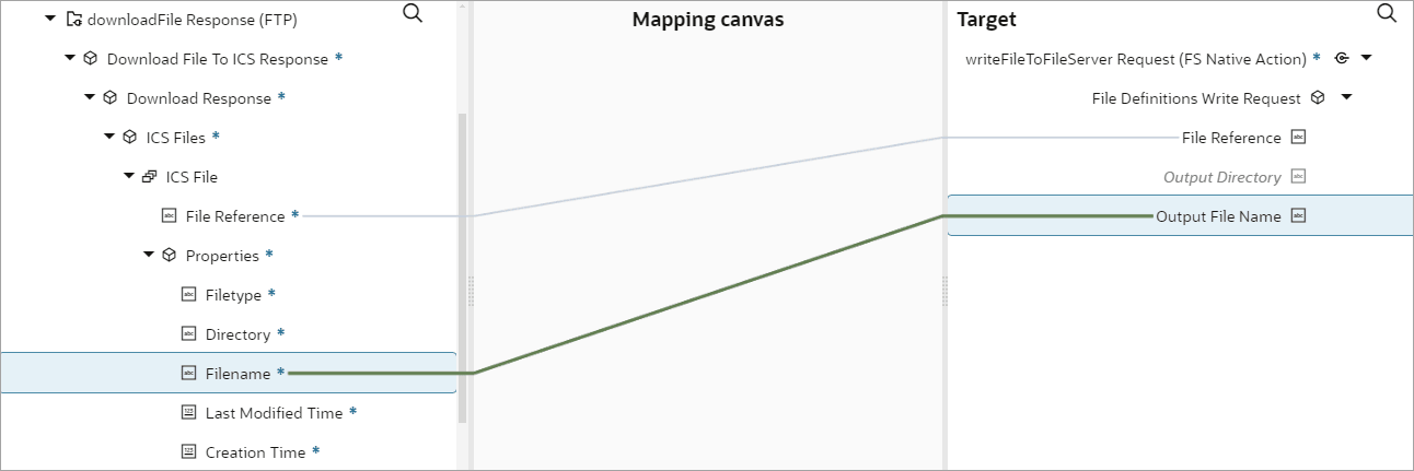

  6. 関連するデータをファイル・サーバーのアクションに渡します。
    1. 「ファイル・サーバー」アクションの前の「マップ」アクションを指し、...を選択し、「編集」を選択します。
      マッパーが開きます。
    2. 左側の「ソース」リストで、「downloadFileレスポンス(FTP)」「ファイルをICSレスポンスにダウンロード」「レスポンスのダウンロード」「ICSファイル」「ICSファイル」の順に展開します。
      要素は、FTPサーバーからファイルをダウンロードする操作の出力です。
    3. 右側の「ターゲット」リストで、「ファイル定義書込みリクエスト」を展開します。
      その子要素は、ファイル操作で受け入れられるプロパティです。
    4. 「ソース」リストで、「ファイル参照」を選択し、「ターゲット」リストの「ファイル参照」エントリにドラッグします。
      ステージング領域にダウンロードしたファイルの内容を統合のファイル・サーバー・アクションに渡します。
    5. 「ソース」リストの「ファイル参照」で、「プロパティ」を展開します。
    6. 「ソース」リストで、「ファイル名」を選択し、「ターゲット」リストの「出力ファイル名」エントリにドラッグします。
      ファイルの名前をファイル・サーバー・アクションに渡します。
      マッパーで、ファイル参照がファイル参照に接続され、ファイル名が出力ファイル名に接続されます
    7. 「検証」を選択し、<を選択してキャンバスに戻ります。
統合では、FTPサーバーからファイルのリストを取得し、ファイル・サーバー・アクションを使用してOracle Integration「ファイル・サーバー」にファイルを書き込みます。
