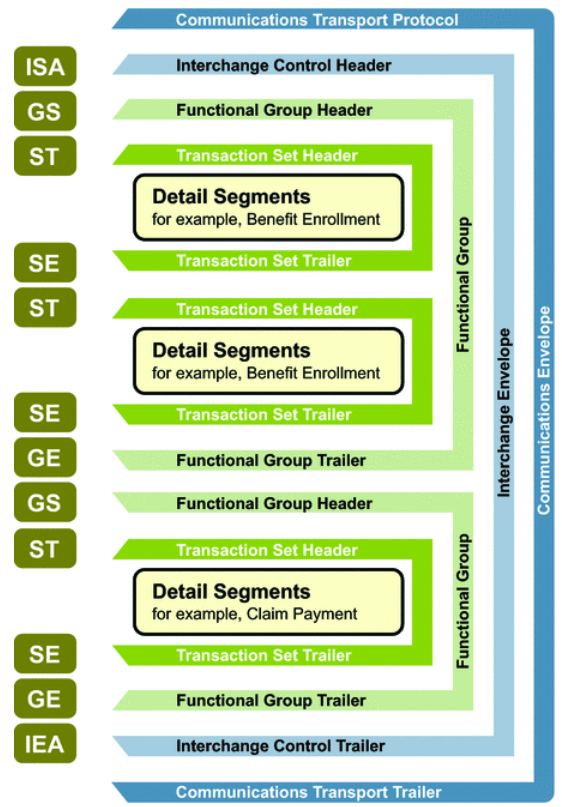

次の図は、X12エンベロープの構造を示しています。 これらの各レベルについて詳しく説明します。
x12_env_structure.pngの説明は以下のとおりです
図x12_env_structure.pngの説明

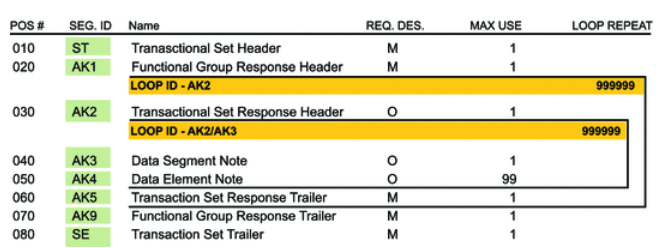

次の例は、X12標準および業界固有のほとんどの実装ガイドに表示されるX12 997 (Functional Acknowledgment)の標準セグメント表を示しています。
表は、POS #、SEGの列とともに表示されます。 ID、名前、REQ DES、MAX USE、LOOP REPEAT。 8つのエントリがあります。 LOOP IDの名前 - AK2が強調表示されます。 LOOP REPEAT値は999999です。 LOOP IDの名前 - AK2/AK3も強調表示されます。 LOOP REPEAT値は999999です。

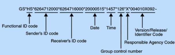

次の例は、機能グループ・ヘッダー(GS)を示しています。
機能グループ・ヘッダー値全体の一部は、機能IDコード、送信者IDコード、レシーバIDコード、日付、時間、グループ・コントロール番号、責任機関コード、およびVersion/Release/Identifierコードによって識別されます。

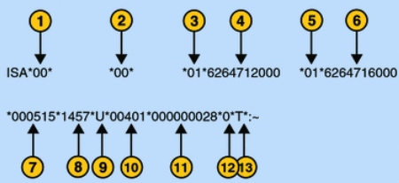

次の例は、交換ヘッダー(ISA)を示しています。
全体的な交換ヘッダー値の部分は、すぐ下で識別されます。
次のリストでは、ISAセグメントについて説明します:
