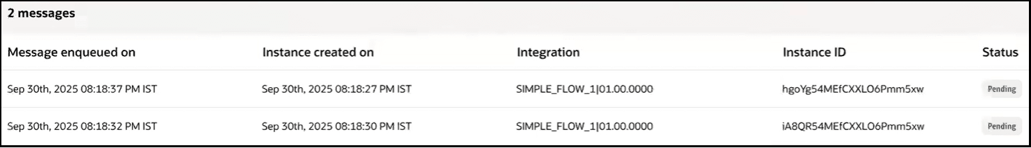

  4. キューの上にカーソルを置き、「メッセージの表示」 「表示」アイコンをクリックして、関連するメッセージとその現在のステータスを表示します。 この例では、ステータスは「保留」です。 ページをリフレッシュすると、最終的にステータスが「送信中」に変わります。
    エンキューされたメッセージ、作成されたインスタンス、統合、インスタンスIDおよびステータスの列を含む表が表示されます。

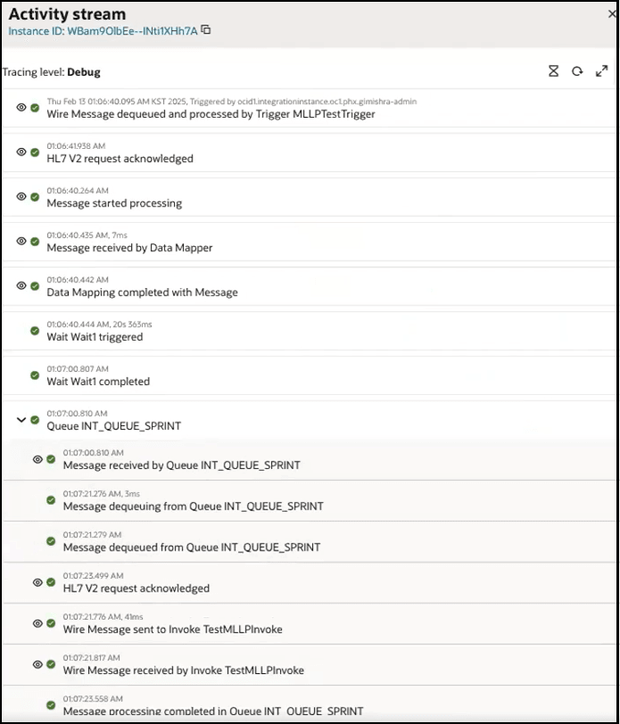

  6. アクティビティ・ストリームのキュー・マイルストンを展開します。 アクティビティ・ストリームには、キュー内のインスタンス実行の順序が表示されます。これには、メッセージの受信時期、メッセージのデキュー開始時期、メッセージのデキュー完了時期を示すマイルストンの追跡が含まれます。 この例では、INT_QUEUE_SPRINTキューが表示されています。
    アクティビティ・ストリームが展開され、キューによってデキューされ、キューによってデキューされたメッセージが表示されます。 HL7リクエストが確認されます。 ワイヤ・メッセージは、MLLPアダプタ呼出し接続によって送受信されます。 キューの処理が完了しました。
  7. さらに下にスクロールして、ワイヤ・メッセージを受信したMLLPアダプタ呼出し接続を表示します(この例では、TestMLLPInvokeという名前)。 最後のメッセージは、INT_QUEUE_SPRINTでメッセージ処理が完了したことを示しています。
