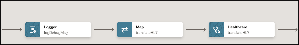

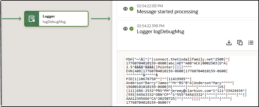

  2. ロガー・アクション(logDebugMsg)は、メッセージをデバッガに記録します。 アクティビティ・ストリームでロガー・アクションを確認すると、EMRアプリケーションから受信したHL7形式のメッセージが表示されます。
    ロガー・アクションおよびマップ・アクションが表示されます。 右側には、RAW HL7メッセージを表示するアクティビティ・ストリームがあります。
    メッセージは、マップおよびヘルスケア(translateHL7)アクションに渡されます。 メッセージは、医療メッセージ参照と呼ばれます。
    ロガー処理、マップ処理およびヘルスケア処理が表示されます。

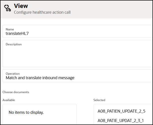

  3. ヘルスケア・アクション構成のビューには、「インバウンド・メッセージの照合および翻訳」操作が選択されていることが示されます。 この操作により、「ドキュメントの選択」フィールドで選択されたインバウンドHL7フォーマットのメッセージが、XMLフォーマットのペイロード・メッセージOracle Integrationに変換されます。 変換用に選択された2つのメッセージは、設計時に作成されました。 「デザインタイム・メッセージの概要」を参照してください。
    各メッセージは、処理するHL7メッセージ・スキーマに基づいています。 この例では、2つの異なるHL7バージョン(2.3.1および2.5)のADT_A08メッセージが選択されています。 「ドキュメントの選択」フィールドで受信されたが選択されていないインバウンド・メッセージは無視され、処理されません。
    「ヘルスケア処理コールの構成」ページが表示されます。 「名前」、「説明」および「操作」フィールドが表示されます。 「ドキュメントの選択」セクションには、2つのフィールドが表示されます: 使用可能および選択済。

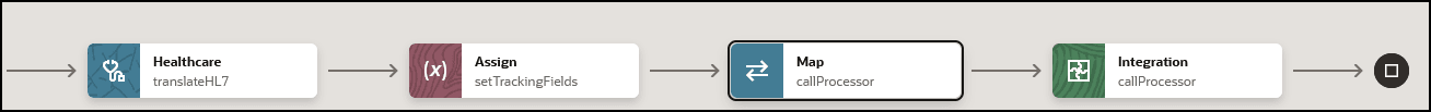

子統合の起動
ヘルスケア処理、マップ処理および統合処理が表示されます。

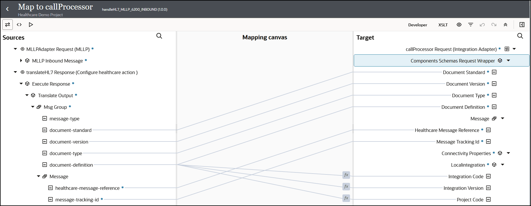

  1. マップ・アクション(callProcessor)は、translateHL7ヘルスケア・アクションのソースhealthcare-message-reference要素を示します。 この要素には、ヘルスケア処理メッセージの内容がXMLで含まれますが、不透明なメッセージ参照形式です。 この出力は、processADT_MLLP_A08子統合を起動する統合アクションにバイナリ・オブジェクトとしてマップされます。
    マッパーの左上には3つのアイコンが表示されます。 右上には、開発者アイコン、XSLTアイコンおよび6つのアイコンがあります。 この下には、「ソース」セクション、「マッピング・キャンバス」セクションおよび「ターゲット」セクションがあります。 「ソース」セクションと「ターゲット」セクションの両方に「検索」アイコンがあります。 ソース・エレメントは、ターゲット・エレメントにマッピングされます。
    ターゲットの「接続プロパティ」セクションには、コールされる統合名、統合バージョンおよびプロジェクト・コードが表示されます。 この情報は、参照関数から取得されます。 たとえば、「統合コード」の場合、メッセージ定義値が「A08患者2_5の更新」の場合、processADT_A08子統合にルーティングされます。 ルックアップ関数を使用すると、特定の子統合で特定のHL7メッセージを処理できるようにすることができます。
  2. 統合アクション(callProcessor)は、processADT_A08子統合を起動してADT_A08メッセージを処理します。

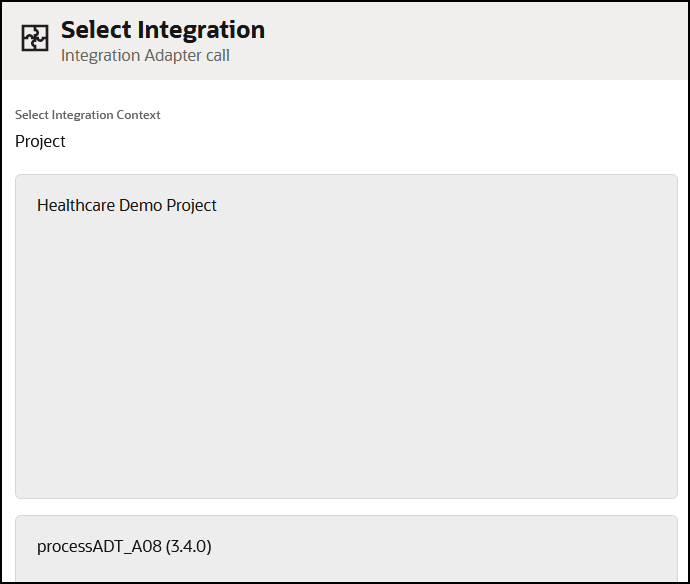

  3. 統合アクション構成のビューには、起動するprocessADT_A08子統合が選択されていることが示されます。
    統合の選択 - 統合アダプタのコール・ページが表示されます。 選択した統合の下には、「識別子」フィールドがあります。
