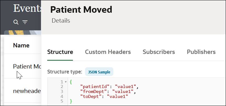

  8. イベントの上にカーソルを置き、「詳細の表示」 詳細の表示アイコンをクリックしてファイルの内容(この例では、JSON形式のファイル)を表示します。 「カスタム・ヘッダー」タブでは、このイベントに定義されているカスタム・ヘッダーを表示できます。 「サブスクライバ」および「パブリッシャ」タブでは、イベントをサブスクライブし、イベントを公開した統合を表示できます。
    「そのイベント」ページが表示されます。 Searchフィールドにpatientという名前が表示されます。 この下には名前列があります。 リストの上部にPatient Movedイベントが表示されます。 右側には、患者の移動の詳細ページがあります。 3つのタブがリストされます: 構造(選択済)、サブスクライバおよびパブリッシャ。 患者移動のJSON構造を示した。
