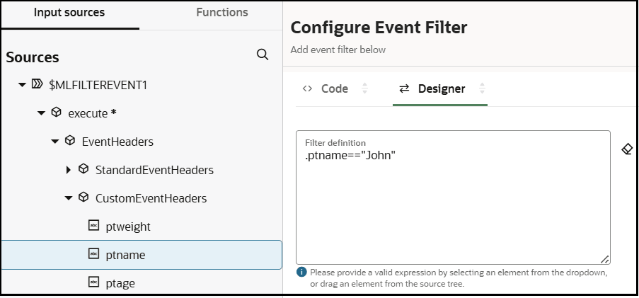

    • 式ビルダー(「デザイナ」タブを使用):
      このオプションを使用すると、ソース・ツリーから要素または関数をドラッグし、デザイナでさらに定義して式を作成できます。 たとえば:
      入力ソース(選択されている)タブと関数タブが表示されます。 「ソース」ツリーが展開され、ptname要素が表示されます。 この要素はデザイン・ウィンドウにドラッグされています。デザイン・ウィンドウは、「デザイナ」タブをクリックすると表示されます。 「コード」タブもあります。 フィルタは、ptname要素を「John」に設定して定義されます。

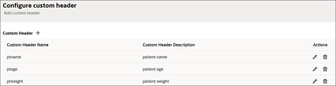

  7. +をクリックして、イベントにカスタム・ヘッダーを追加します。
  8. 「編集」 「編集」アイコンをクリックして、アイコンを「チェックマーク」 チェック・マーク・アイコンに変更します。 このアクションにより、行を編集できます。
  9. 名前とオプションの説明を入力し、完了したら「チェックマーク」 チェック・マーク・アイコンをクリックします。 次のカスタム・ヘッダーの命名規則に注意してください:
    • 小文字(a-z)と数字(0-9)を使用できます。
    • 20文字を超えることはできません。
    • 別のカスタム・ヘッダーと重複することはできません。
    • 予約済クラウド・イベント属性(データなど)にしないでください。 予約名を使用する場合は、検証に合格しません。
    この例では、次のカスタム・ヘッダーが追加されています。
    「カスタム・ヘッダーの構成」ページには、ヘッダーを追加するためにクリックする+記号が表示されます。 この下には、「カスタム・ヘッダー名」、「カスタム・ヘッダー摘要」および「処理」の列がある表があります。 アクションには、編集および削除用のアイコンが含まれています。

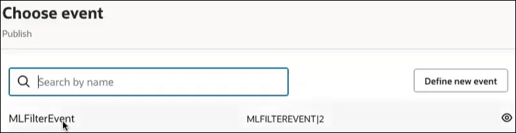

  6. カスタム・ヘッダー( MLFilterEvent)を定義したイベントを選択し、「終了」をクリックします。
    「イベントの選択」パネルには、「名前による検索」フィールドと「新規イベントの定義」ボタンが表示されます。 MLFilterEventイベントが選択されています。

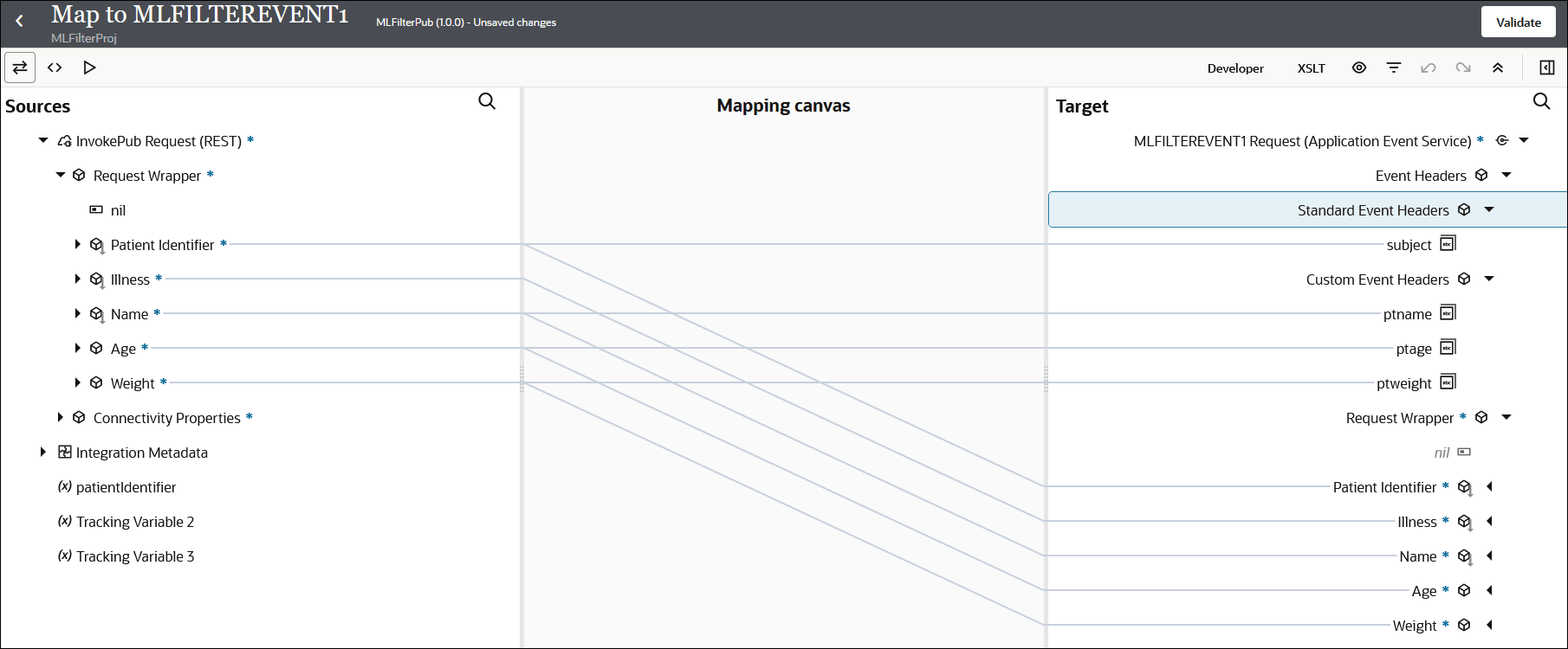

  7. 「イベントの公開」アクションのマッパーを開き、マッピングを定義します:
    1. 「リクエスト・ラッパー」ソース要素を「リクエスト・ラッパー」ターゲット要素にマップします。 次に例を示します。
      • 「患者識別子」から「患者識別子」
      • 「疾病」から「疾病」
      • 「名前」から「名前」
      • 「期間」から「期間」
      • 「重み」から「重み」
    2. ターゲットの「イベント・ヘッダー」セクションを展開して、「標準イベント・ヘッダー」および「カスタム・イベント・ヘッダー」を表示します。
    3. ターゲット「標準イベント・ヘッダー」を展開し、ソース「患者識別子」をターゲット「件名」にマップします。
    4. ターゲット「カスタム・イベント・ヘッダー」を展開し、次のリクエスト・ペイロード要素を、作成したターゲット・カスタム・ヘッダーにマップします:
      • 「名前」からptname
      • 「期間」からptage
      • 「重み」からptweight
    完了すると、マッピングは次のようになります:
    ソース、マッピング・キャンバスおよびターゲット・セクションが表示されます。 ターゲット・エレメントにマッピングされているソース・エレメントについては、このイメージで説明します。
  8. マッパーを検証し、統合キャンバスに戻ります。

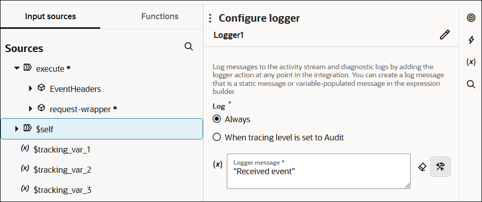

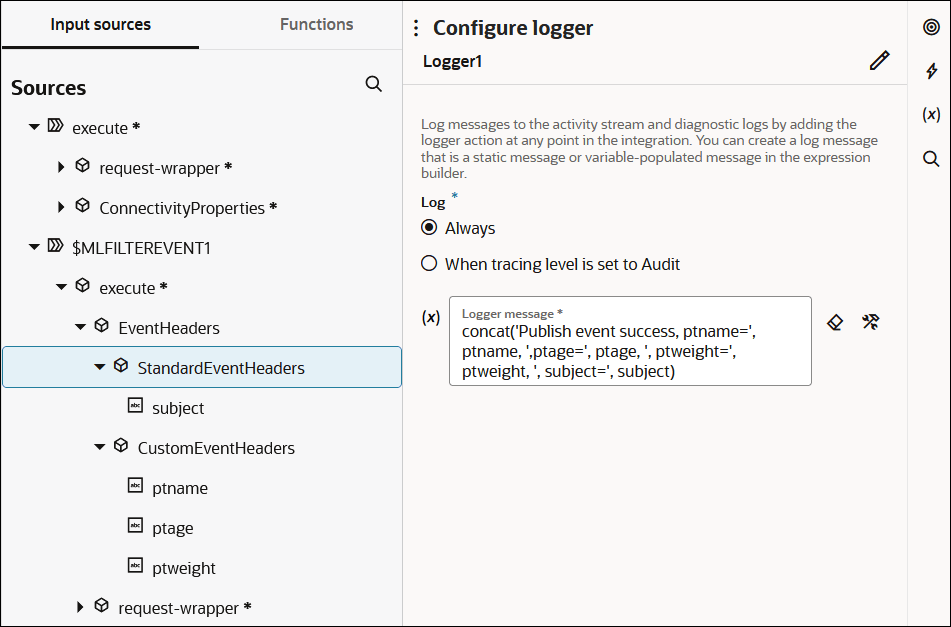

  9. 標準ヘッダーとカスタム・ヘッダーをログに記録するログ・アクションを追加します。
    「ログ出力の構成」パネルが表示されます。 左側には、「入力ソース」(選択されている)タブと「関数」タブがあります。 「ソース」ツリーが展開され、EventHeadersセクションが表示されます。 StandardEventHeadersおよびCustomEventHeadersセクションが表示されます。 CustomEventHeadersには、ptname、ptageおよびptweightの要素が含まれます。 右側には「ログ」セクションがあり、「常に」(選択されている)および「トレース・レベルを監査時に」のラジオ・ボタンが含まれています。 以下に、定義されたログ出力メッセージを示します。 このメッセージの右側に2つのアイコンが表示されます。 右上には「編集」アイコンと4つの垂直アイコンがあります。
  10. ログ・アクションを保存します。

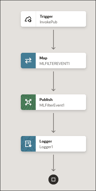

    完成した統合は次のようになります。
    統合には、トリガー、マップ、公開およびロガーのアイコンが表示されます。

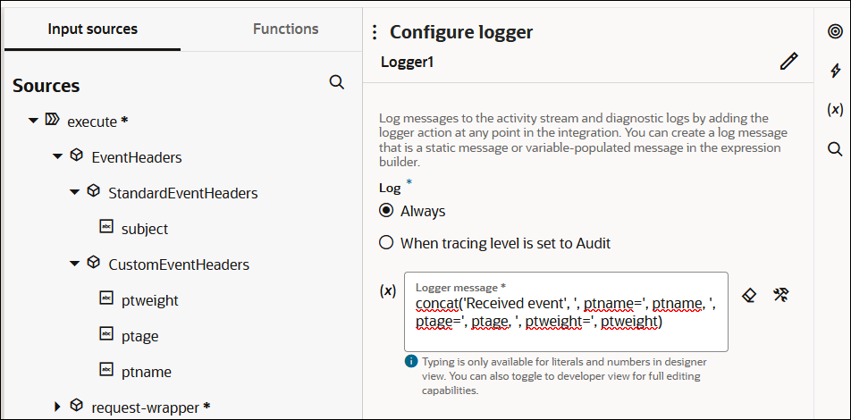

  4. 標準およびカスタムのヘッダー詳細をログに記録するログ・アクションを追加します。

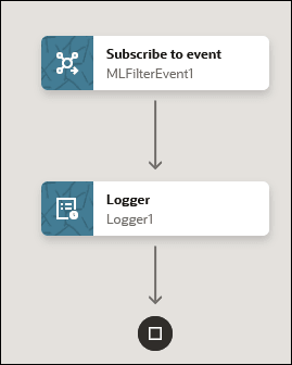

    完成した統合は次のようになります。
    統合には、イベントへのサブスクライブ・アイコンとロガー・アイコンが表示されます。
  5. 統合をアクティブ化します。

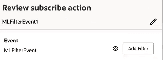

  3. 「フィルタの追加」をクリックします。
    「確認」サブスクライブ・アクション・パネルが表示されます。 編集アイコンが右側に表示されます。 この下には、特定のイベントの名前、詳細の表示アイコンおよび「フィルタの追加」ボタンがあります。

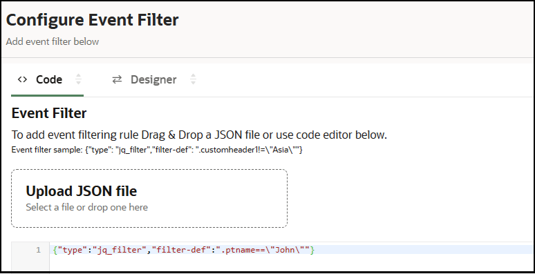

  4. コード・エディタでフィルタ条件を手動で入力します。 サポートされているフィルタ・タイプはjq_filterのみです。 この例では、ptname (患者名)がJohnに設定されています。 実行時にこのフィルタ条件が満たされると、この統合がトリガーされます。
        "type": "jq_filter",
        "filter-def": ".ptname==\"John\""
    「イベント・フィルタの構成」パネルが表示されます。 「コード」タブと「デザイナ」タブが上部に表示されます。 この下には「イベント・フィルタ」ラベルがあります。 この下には「JSONファイルのアップロード」フィールドがあります。 この下には、JSONコード・サンプルを含むフィールドがあります。

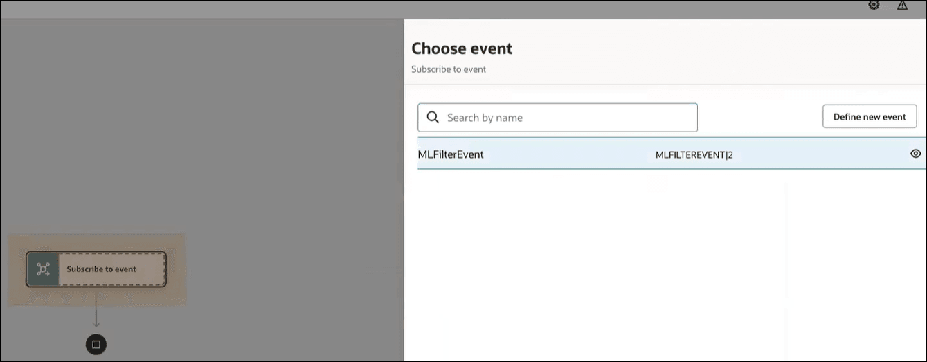

  2. MLFilterEventイベントを選択し、「選択」をクリックします。
    右側に「イベントの選択」パネルが表示されます。 検索フィールドと「新規イベントの定義」ボタンが表示されます。 以下に、選択可能なイベントのリストを示します。 左側にはイベント統合パターン・アイコンがあります。

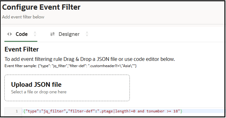

  4. コード・エディタでフィルタを手動で入力します。 この例では、ptage (患者経過時間)が18以上に設定されています。 実行時にこのフィルタ条件が満たされると、この統合がトリガーされます。
        "filter-def": ".ptage|length!=0 and tonumber >= 18"
  5. 「検証」をクリックし、「終了」をクリックします。

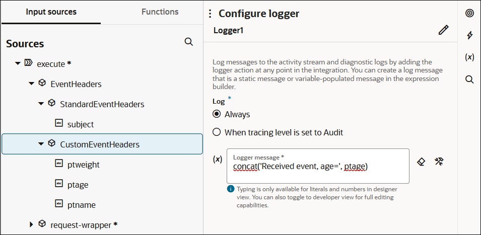

  6. 経過時間詳細を記録するログ・アクションを追加します。

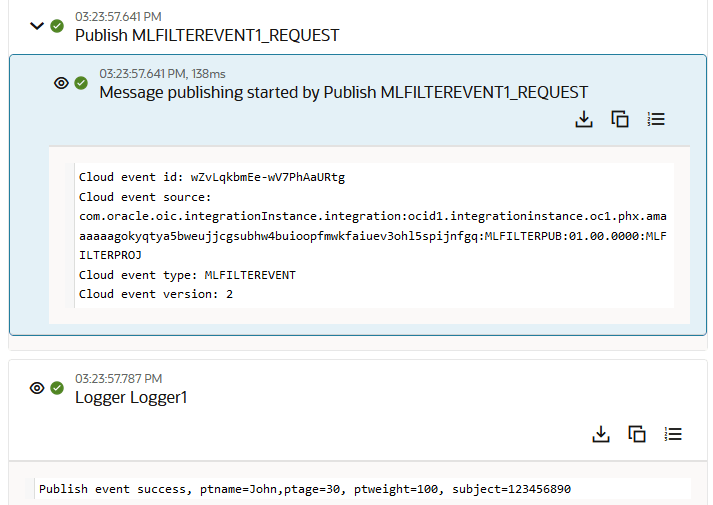

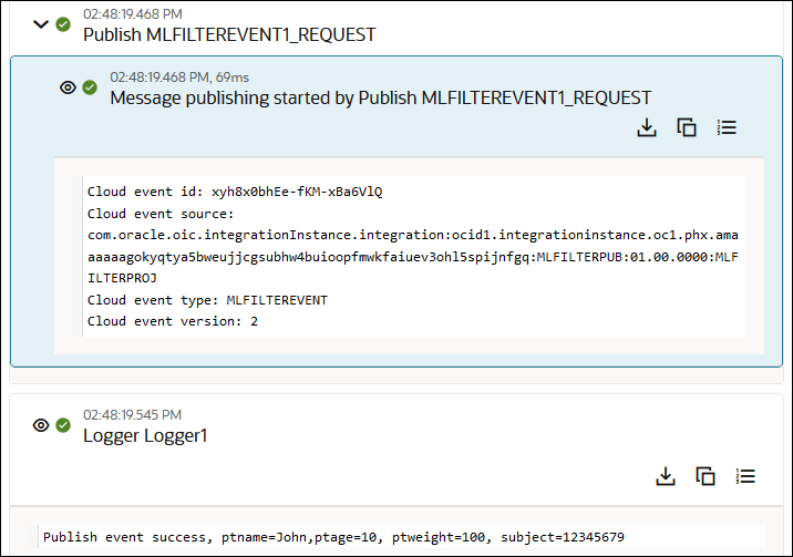

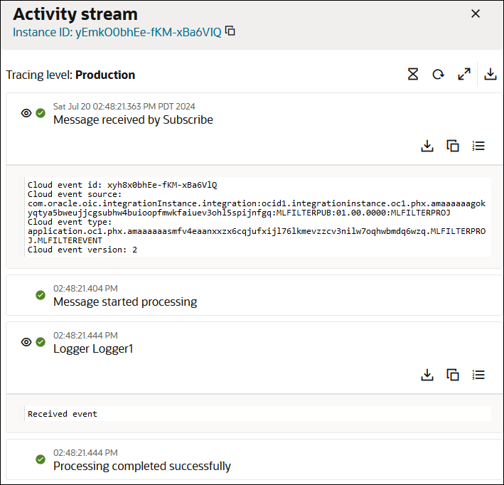

  4. 公開統合インスタンスのアクティビティ・ストリームのキー・マイルストンを展開して詳細を表示します。
    アクティビティ・ストリームでは、右上に3つのアイコンが表示されます。 パブリッシュ・マイルストンが展開され、メッセージの詳細が表示されます。 その下にログ出力アクティビティがあります。

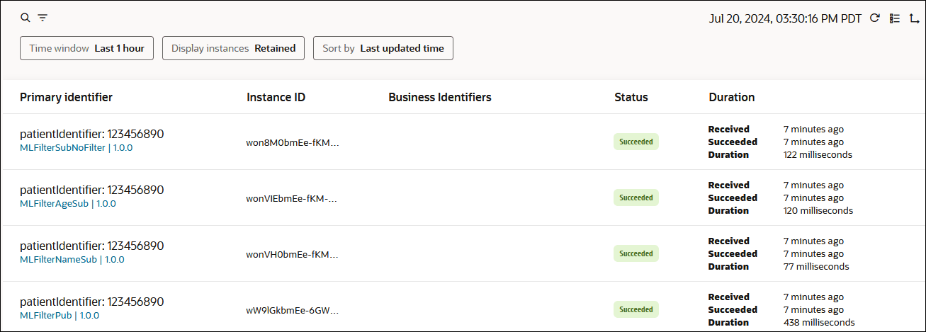

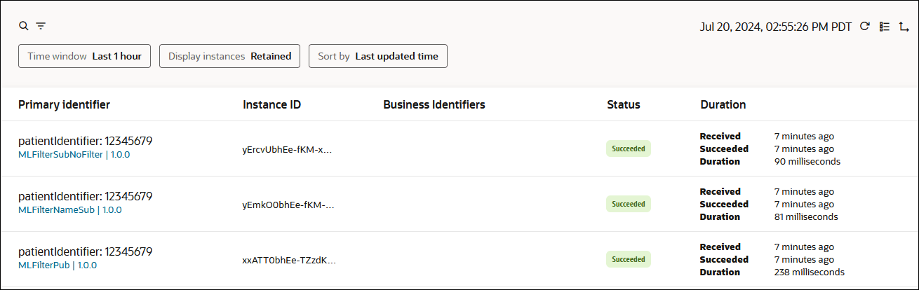

  6. 「見る」をクリックし、次に「インスタンス」をクリックします。
    次の統合インスタンスが表示されます。
    • MLFilterSubNoFilter: フィルタなしのサブスクライブ統合。 フィルタが設定されていないため、この統合がトリガーされます。
    • MLFilterNameSub: nameのフィルタとのサブスクライブ統合がJohnに設定されています。 フィルタ条件が満たされたため、この統合がトリガーされました。
    • MLFilterPub: イベントの公開統合。
    「インスタンス」タブには、検索アイコンとフィルタ・アイコンが表示されます。 この下には、構成されたフィルタがあります。 右上には、タイムスタンプと3つのアイコンがあります。 プライマリ識別子、インスタンスID、ビジネス識別子、ステータスおよび期間の列を含む表を次に示します。
    フィルタリング条件が満たされなかったため、サブスクライブ統合MLFilterAgeSubはトリガーされませんでした。

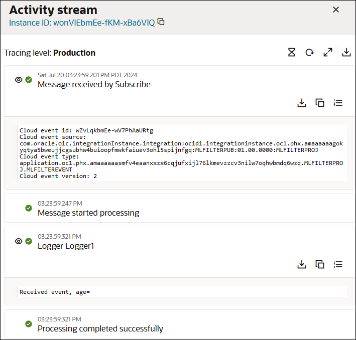

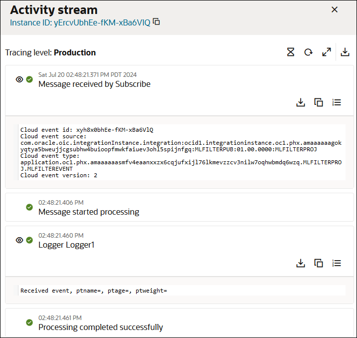

  7. アクティビティ・ストリームを開き、MLFilterSubNoFilterのキー・マイルストンを展開します。
    アクティビティ・ストリームの上部にインスタンスIDが表示されます。 右上には4つのアイコンが表示されます。 トレース・レベルが「本番」に設定されています。 パブリッシュ・マイルストンが展開され、メッセージの詳細が表示されます。 この下には、「サブスクライブ」アクティビティによって受信されたメッセージが開き、メッセージの詳細が表示されます。 ロガー・アクティビティも展開され、メッセージの詳細が表示されます。
  8. アクティビティ・ストリームを開き、MLFilterNameSubのキー・マイルストンを展開します。
    アクティビティ・ストリームでは、右上に3つのアイコンが表示されます。 メッセージ公開アクティビティが展開され、メッセージの詳細が表示されます。 その下にログ出力アクティビティがあります。
    次の統合インスタンスが表示されます。
    • MLFilterAgeSub: ageのフィルタとのサブスクライブ統合が30に設定されています。 フィルタ条件が満たされたため、この統合がトリガーされました。
    • MLFilterNameSub: nameのフィルタとのサブスクライブ統合がJohnに設定されています。 フィルタ条件が満たされたため、この統合が再度トリガーされました。
    前述のイメージの4つのインスタンスが表示されます。 タイムスタンプは、3つのアイコンとともに右上に表示されます。 左上には、検索アイコンとフィルタ・アイコンがあります。 構成されているフィルタが表示されます。 この下には、プライマリ識別子、インスタンスID、ビジネス識別子、ステータスおよび期間の列を含む表があります。
  7. アクティビティ・ストリームを開き、各インスタンスのキー・マイルストンを展開します。 この例では、MLFilterAgeSubが展開されます。
    アクティビティ・ストリームが表示されます。 インスタンスIDが上部に表示されます。 トレース・レベルは本番です。 右上には4つのアイコンが表示されます。 アクティビティ・ストリームのキー・マイルストンが表示されます。 メッセージ・ペイロードは、マイルストンの1つに表示されます。
