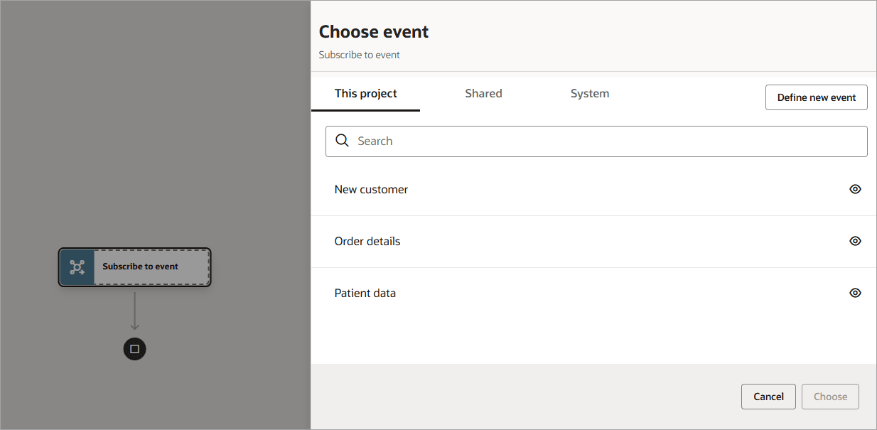

    「イベントのサブスクライブ」トリガーが作成され、イベントの選択パネルが開き、サブスクライブするイベントを選択できます。
    ノート:
    選択したイベントがこの統合のトリガーになります。 イベントベースの統合でトリガーとして使用するアダプタ接続を統合キャンバスにドラッグすることはありません。

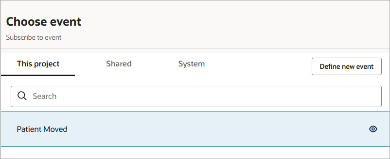

    イベントへのサブスクライブ・アイコンが表示されます。 イベントの選択パネルが開きます。 検索フィールドと新規イベントの定義ボタンが表示されています。 選択可能なイベントは次のとおりです。 下部に取消ボタンと選択ボタンが表示されます。
  3. イベントを選択します。
    共有イベントは「共有」タブにあり、システム・イベントは「システム」タブにあります。 「新規イベントの定義」を選択して、このパネルで新しいイベントを定義することもできます。
    この例では、「患者の移動」が選択されています。
    イベントの選択パネルには、イベントのサブスクライブのラベルが表示されます。 「検索」フィールドには、移動された患者の値が表示されます。 新規イベントの定義が右側に表示されます。 この下には患者移動イベントがあります。 右側に詳細の表示アイコンが表示されます。

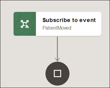

  6. 「終了」をクリックします。
    「イベントのサブスクライブ」トリガーが更新され、選択したイベントが含まれます。

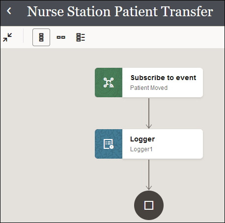

    統合キャンバスのイベントへのサブスクライブ・アイコンが表示されます。

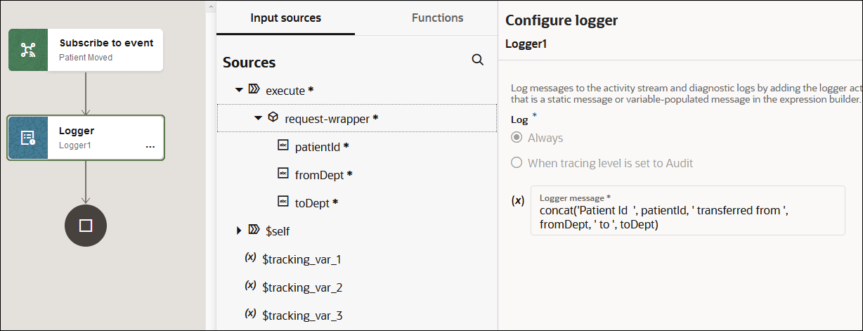

  7. 統合の残りの部分を設計します。 この例では、ログ出力処理が統合キャンバスに追加され、イベントに定義されたパラメータを含めるようにメッセージが構成されます。
    concat('Patient Id  ', patientId, ' transferred from ', fromDept, ' to ', toDept)
    イベントへのサブスクライブ・アイコンとロガー・アイコンが表示されます。 ログ出力の構成パネルが開きます。 入力ソース・タブと関数タブが表示されます。 この下にはソース・セクションの要素があります。 右側にはログ・セクション(常にボタンが選択されています)とロガー・メッセージ・セクションがあり、構成された連結関数が表示されます。 このイメージの上に構成が示されています。
  8. 統合のビジネス識別子を定義します。
    統合は次のようになります:
    イベントへのサブスクライブ・アイコンおよびロガー・アイコンが統合キャンバスに表示されます。

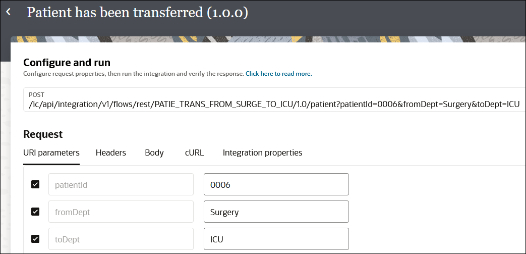

  10. 「患者の移動」イベントを公開する統合を実行します。 この統合が実行されると、サブスクライブしている統合のイベントがトリガーされます。
    1. ナビゲーション・ペインで、「設計」、「統合」の順にクリックします。
    2. パブリッシュ統合の上にカーソルを置き、「アクション」 「アクション」アイコン、「実行」の順に選択します。
    3. イベント・ファイルの3つのパラメータの値を指定し、「実行」をクリックします。
      Configure and runページにPOST値が表示されます。 この下にはリクエスト・セクションがあり、URIパラメータ、ヘッダー、本文、cURLおよび統合プロパティのタブがあります。 この下には、patientID、fromDeptおよびtoDeptパラメータとそのランタイム値があります。

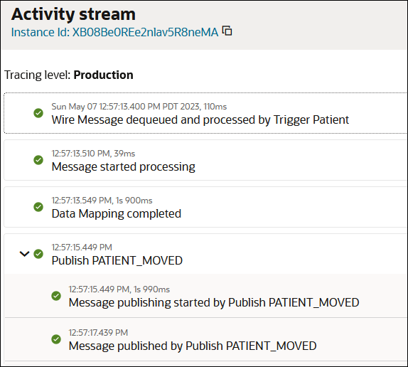

      アクティビティ・ストリームが開き、「患者の移動」イベントが公開されたことが示されます。
      「アクティビティ・ストリーム」ページには、インスタンスIDが上部に表示されます。 この下にはProductionのTracing Levelの値があります。 この下には、完了したインスタンスのマイルストンがあります。 メッセージは正常に公開されました。

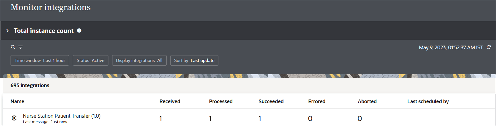

    イベントにサブスクライブした統合がトリガーされ、インスタンスが正常に作成および処理されました。
    Monitor integrationページには、Total instance countセクションが上部に表示されます。 この下には検索フィルタがあります。 この下には、名前、受信済、処理済、成功、エラー、中断および最終スケジュール者の列がある表があります。

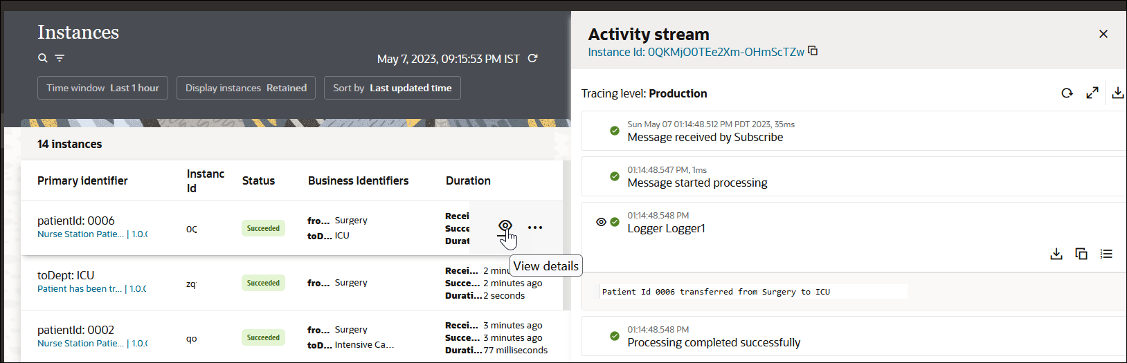

  12. ナビゲーション・ペインで、「可観測性」、「インスタンス」の順にクリックします。
  13. 統合インスタンスのビジネス識別子の上にマウスのポインタを置き、「詳細の表示」 詳細の表示アイコンをクリックしてアクティビティ・ストリーム・パネルを開きます。
    サブスクライブしている統合がイベントに正常にサブスクライブされました。 アクティビティ・ストリームのロガー・アクション・メッセージは、患者の転送が発生したことを示しています。
    Patient ID 0006 was transferred from surgery to ICU.
    「インスタンス」ページには、検索フィルタが表示されます。 この下には、プライマリ識別子、インスタンスID、ビジネス識別子および期間の列がある表があります。 アクティビティ・ストリームが開き、インスタンスIDの値とトレース・レベルが本番に設定されています。 この下には、インスタンスで完了したマイルストンがあります。 ロガーが展開され、手術からICUに転送された患者ID 0006というメッセージが表示されます。

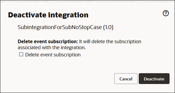

  2. 非アクティブ化するサブスクライブしている統合の行に移動します。
  3. 「非アクティブ化」 非アクティブ化アイコンをクリックして統合を非アクティブ化します。
    イベント・サブスクリプションを削除するかどうかを選択できます。
    統合の非アクティブ化ダイアログに、非アクティブ化する統合が表示されます。 イベント・サブスクリプションの削除チェック・ボックスも下部に取消および非アクティブ化ボタンがあります。 右上のヘルプ・アイコンが表示されます。
    イベント・サブスクリプションの動作は、「イベント・サブスクリプションの削除」チェック・ボックスの操作に基づいています。
  4. 「イベント・サブスクリプションの削除」を選択しない場合は、「非アクティブ化」をクリックします。

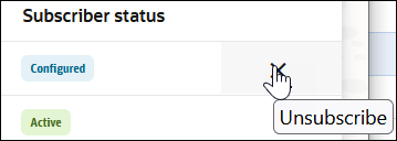

    1. ナビゲーション・ペインで、「可観測性」、「サブスクリプション」の順にクリックします。
    2. 非アクティブ化された統合は、「サブスクライバ・ステータス」列に「構成済」という語とともに表示されることに注意してください。 統合を再アクティブ化すると、イベントへのサブスクライブが再度開始されます。
    3. サブスクライブを解除する場合は、統合の行にマウス・ポインタを重ね、Xをクリックします。
      行の左端にUnsubscribeアイコンが表示されます。 左側にはサブスクライバ・ステータス列があります。
  5. 「イベント・サブスクリプションの削除」を選択し、「非アクティブ化」をクリックします。
    2. 非アクティブ化された統合は表示されません。 統合を再アクティブ化しても、イベントには再度サブスクライブされません。
