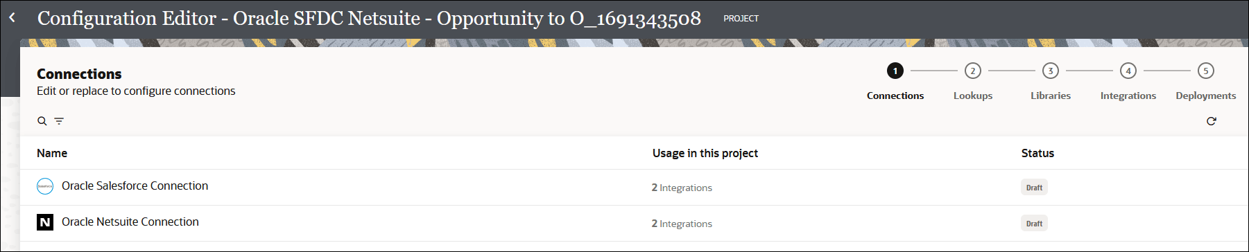

    「構成エディタ」ページが開きます。 ウィザードが上部に表示されます。 このウィザードでは、プロジェクト内のすべての潜在的なリソースの構成を案内します(リソースが現在定義されているかどうかは関係ありません)。
    このイメージは、上部にあるウィザードのページ(接続、参照、ライブラリ、統合およびデプロイメント)を示しています。 名前、このプロジェクトの使用状況およびステータス列の列を含む表が表示されます。
