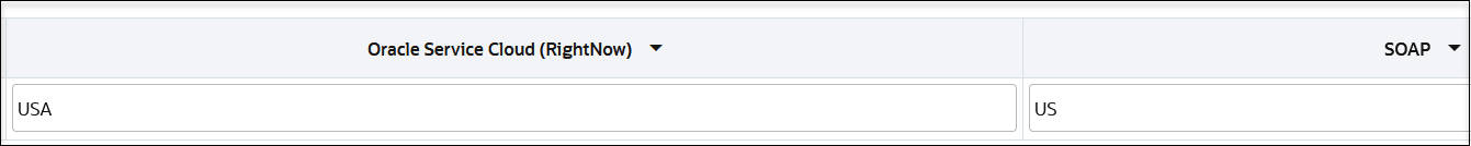

ルックアップへのアダプタまたはドメイン名の追加
参照にアダプタまたはドメイン名を追加して、接続間の値をマッピングします。
  1. Domain_Name_1をクリックします。
    メニューとオプションが表示されます。
  2. 作成するタイプを選択します。
    • アダプタで置換: この選択により、使用するアダプタを選択するためのアダプタの選択ダイアログが起動します。 選択は変更することができます。
      • アダプタの選択を変更する場合は、選択したアダプタ・タイプをクリックし、別のアダプタを選択します。
      • アダプタからドメイン名に変更する場合は、選択したアダプタ・タイプをクリックし、ドメイン名に変更します。
    • ドメイン名の編集: この選択により、使用するドメイン名を入力するためのダイアログが起動します。 50文字の制限があります。 選択は変更することができます。
      • ドメイン名からアダプタに変更する場合は、ドメイン名をクリックし、「アダプタで置換」を選択します。
      • ドメイン名を変更する場合は、名前をクリックし、「ドメイン名の編集」を選択します。
      アダプタまたはドメイン名が表示されます。
  3. アダプタまたはドメイン名の後のフィールドに値を入力します。 値を追加するためにさらに行を追加するには、+記号をクリックします。
  4. Domain_Name_2をクリックします。
  5. ステップ2を繰り返して、アダプタまたはドメイン名を追加します。
  6. アダプタまたはドメイン名の後のフィールドに値を入力します。 値を追加するためにさらに行を追加するには、+記号をクリックします。
  7. 別の列を追加する場合は、+をクリックします。
  8. アダプタまたはドメイン名をさらに参照に追加する場合は繰り返します。
  9. 完了したら「Save」をクリックします。

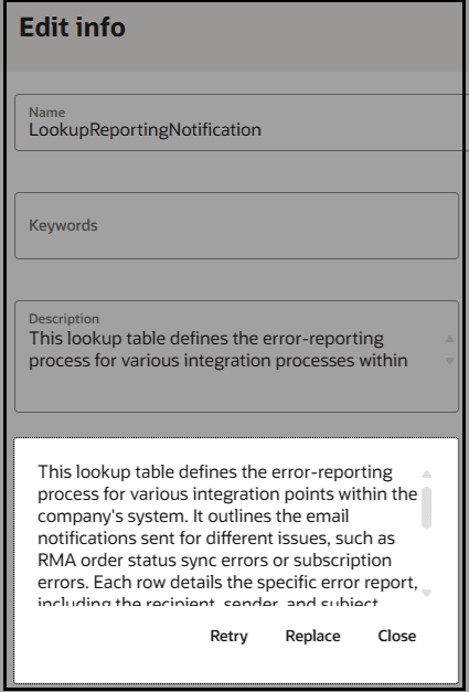

AIを利用した参照の説明の作成
AIを使用して、新しい説明を生成したり、参照の既存の説明を1回のクリックで置き換えることができます。
  1. 開始する場所を決定します:
    • プロジェクトでの作業。
      1. ナビゲーション・ペインで、「プロジェクト」をクリックします。
      2. プロジェクト名を選択します。
      3. 「Integrations」をクリックします 統合アイコン
      4. 「参照」セクションで、AIによって生成された説明を作成する参照にマウス・ポインタを重ねます。
      5. 「アクション」 「アクション」アイコンをクリックし、「編集」を選択します。
    • プロジェクト外の作業
      1. ナビゲーション・ペインで、「設計」、「参照」の順にクリックします。
      2. AIによって生成された摘要を作成する参照にマウス・ポインタを重ねます。
      3. 「アクション」 「アクション」アイコンをクリックし、「編集」を選択します。
  2. 右上隅にある「アクション」 「アクション」アイコンをクリックし、「情報を編集」を選択します。
  3. 「生成」をクリックします。
    ノート:
    • AIエンジンを構成していない場合は、「生成」をクリックするとエラー・メッセージが表示されます。
    • APIキー数の制限に達すると、認可されていないキー・エラーが表示されます。
    「説明」フィールドは空にすることも、説明をすでに含めることもできます。
    • 「説明」フィールドが空の場合、生成された参照の説明がフィールドに追加されます。
    • 「説明」フィールドにすでに参照の説明が含まれている場合は、更新された説明がポップアップとして表示されます。 この例では、説明がすでに存在します。
    「情報の編集」パネルには、「名前」、「キーワード」および「説明」のフィールドが表示されます。 参照の説明が表示されます。 「再試行」ボタン、「置換」ボタンおよび「クローズ」ボタンが摘要の下部に表示されます。
  4. 説明フィールドにすでに説明が含まれている場合は、次のいずれかのステップを実行します:
    1. 「再試行」をクリックして説明を再生成します。 再試行すると、使用される単語に関して新しい説明が若干異なりますが、意味は同じままです。
    2. 「置換」をクリックして、「説明」セクションの現在の説明を置き換えます。 「置換」は、参照が編集可能な場合にのみ選択できます。
  5. 「情報の編集」パネルの外側をクリックします。
  6. 「保存」をクリックします。

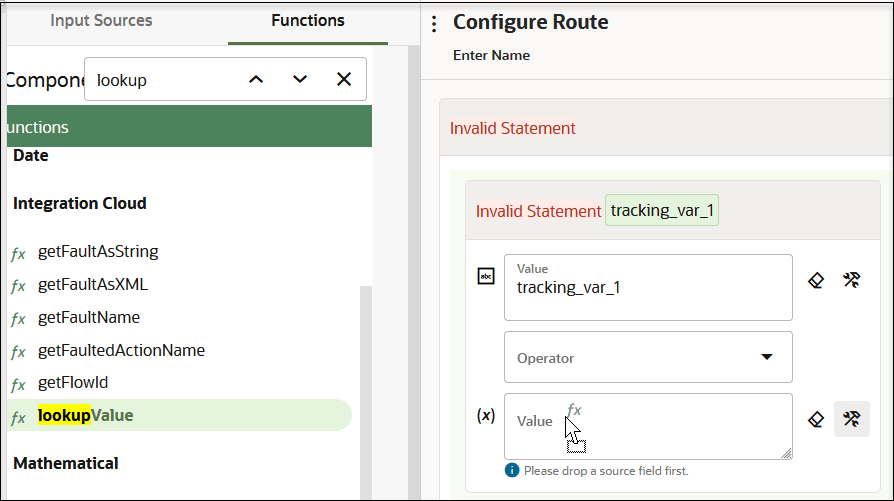

関数をサポートするアクションの式ビルダーから
スイッチ、ステッチなどの機能をサポートするアクションで、式ビルダーのマップ・ルック・アップ値ウィザードにアクセスできます。
  1. 統合を開いて編集します。
  2. 統合で機能をサポートするアクションを開きます(この例では、スイッチアクションが表示されますが、ステッチなどの他のアクションを使用できます)。
    ルートの構成パネルが開きます。
  3. 値を手動で入力するか、ドロップダウン・リストから値を選択するか、「ソース」ツリーから最初の「値」フィールドに値をドラッグします。 この例では、tracking_var_1が選択されています。
  4. 「オペレータ」フィールドでオペレータを選択します。
  5. 「関数」をクリックし、lookupValueを参照または検索します。
  6. lookupValueをクリックします。
  7. サポートされているパラメータの詳細は、関数の後に説明を表示します。 これらのパラメータの値は、マップ参照値ウィザードで定義します。
    • dvm-location
    • src-column
    • src-value
    • target-column
    • default-value
  8. 2番目の「値」フィールドで「開発者ビューに切替え」 ビューのスイッチアイコンをクリックします。
  9. lookupValue関数を2番目の「値」フィールドにドラッグします。
    lookupValue関数は、ルートの構成パネルの2番目の値フィールドにドラッグされます。
    マップ参照値ウィザードが表示されます。
    「マップ・ルックアップ値」パネルには、ウィザード・ステップが上部に表示されます: Lookup、Select Columns、Select DefaultおよびSummaryを選択します。 この後に、参照名、列数および情報アイコンが表示されます。

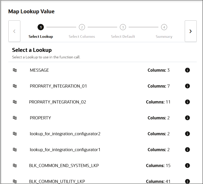

ルックアップの選択
lookupValue関数で使用するルックアップを選択できます。 あらかじめ参照を作成してある必要があります。 それ以外の場合は、参照が選択対象として表示されません。
  1. 関数で使用するルックアップを選択します。 行の情報アイコンをクリックすると、ルックアップの説明を表示できます。 これによって、必要なルックアップを選択できます。 参照に定義された列の数も表示されます。
  2. 「次」 >をクリックします。

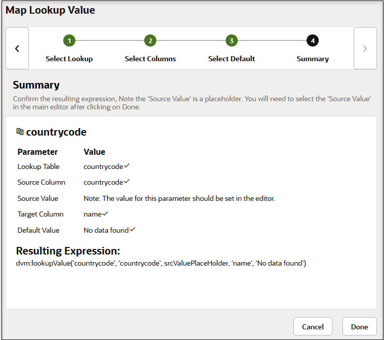

参照表の選択の確認
「Summary」ページのlookupValue関数で使用する参照表の値を確認できます。
  1. ルックアップ表の値をレビューします。 「サマリー」ページは、構成を完了した後の最後のウィザード・ページです。
    要素 説明
    Parameter and Value Table
    ウィザードの前のページで定義したパラメータと値のサマリーが表示されます。
    前のページに戻って値を更新するには、左パネルで適切なタブをクリックするか、「戻る」をクリックします 「戻る」アイコン
    Resulting Expression
    ウィザードの前のページで定義した式が表示されます。 lookupValue関数の書式は次のようになります。
     lookupValue(dvm-location, src-column, src-value, target-column, default-value)
    説明:
    • 参照表: 参照の選択ページで選択された参照表。
    • ソース列: 列の選択ページで選択されたソース列。
    • ソースの値: このウィザードの完了後にマッパーまたは式ビルダーに入力するソース値。 このウィザードを完了し、srcValueパラメータ値を定義します。
    • ターゲット列: 列の選択ページで選択されたターゲット列。
    • デフォルト値: デフォルト値ページで入力したデフォルト値。
    たとえば、ウィザードを完了して、式ビルダーでsrcValueパラメータ値を定義すると、定義済のlookupValue関数は次のようになります。
    dvm:lookupValue('countrycode', 'countrycode', srcValuePlaceHolder, 'name',
        'No data found')
    たとえば:
    ルックアップの選択、列の選択、デフォルトの選択および要約アイコンが表示されます。 この下にはサマリー・セクションがあります。 この下には、選択したルックアップ(国コード)と、割り当てられたパラメータと値があります。 この下には結果の式があります。 この下には取消および完了ボタンがあります。
  2. 「完了」をクリックします。

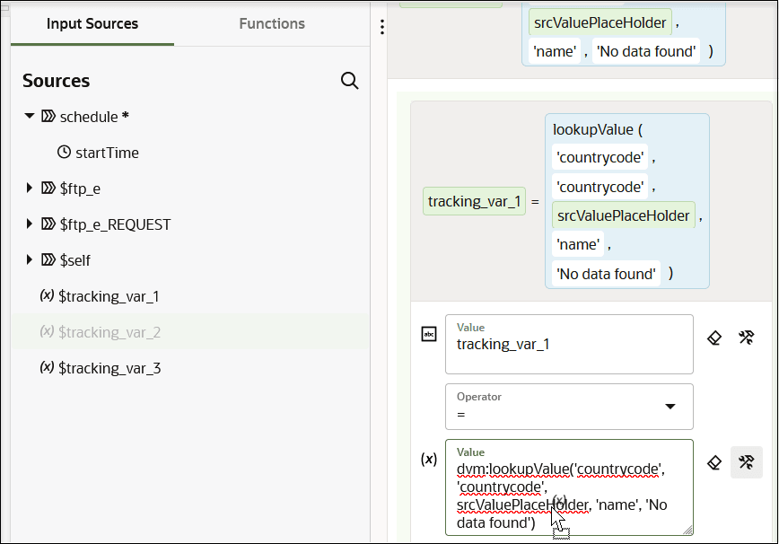

  3. 「ソース」ツリーで、値をドラッグして「値」フィールドのsrcValuePlaceHolderを置き換えます。
    「入力ソース」タブ(選択済)および関数タブが表示されます。 $tracking_var_1要素が選択されています。 右側には値フィールド、演算子フィールドおよび値フィールドがあります。 2番目の値フィールドでは、式のsrcValuePlaceHolderで$tracking_var_1が削除されています。
  4. 「保存」をクリックします。
    構成済のファンクションをマッパーで使用できます。 「Oracle Integration 3でのOracle Mapperの使用」の「関数、演算子およびXSLT文の追加」を参照してください。
