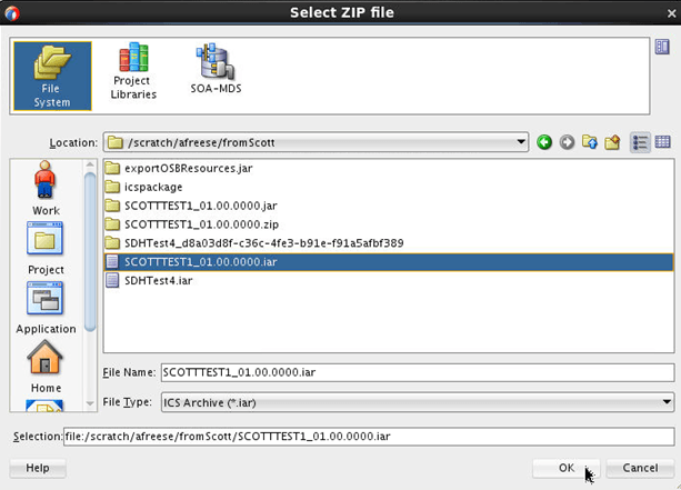

  7. Oracle JDeveloper 12.2.1.xを使用している場合、次のステップを実行します。
    1. 「File Type」メニューで「ICS Archive (*.iar)」を選択します。
    2. 以前にエクスポートしたOracle Integration IARアーカイブ・ファイルを参照して選択します。

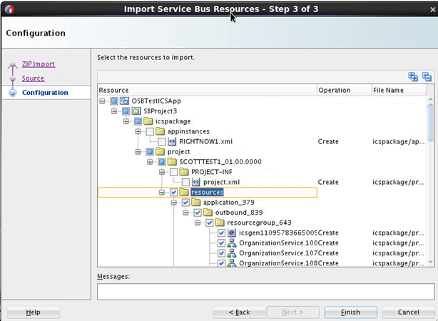

  9. ウィザード・ページで「OK」をクリックしてから「Next」をクリックします。
    JARファイルの内容が表示され、インポートするために選択できます。
  10. アーカイブ・ファイルをインポートする「resources」フォルダを選択します。 デフォルトでは、「Resource」ツリー全体が選択されています。これには、選択する階層ノードの上にあるものすべてが含まれます。 関連する階層ノードの上にある部分の選択を解除し、「終了」をクリックします。
    リソースがOracle Service Busプロジェクトにインポートされます。 これで、Oracle JDeveloperのXSLTマップ・エディタで編集するためにマップ・ファイルを開くことができます。
