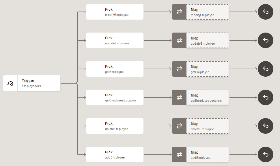

    6つの操作を選択できるEmployeeAPI RESTアダプタ: modifyEmployee、updateEmployee、getEmployee、getEmployeeLocation、deleteEmployeeおよびaddEmployee。 各操作はマッパーおよびリターン・アクションに移動します。

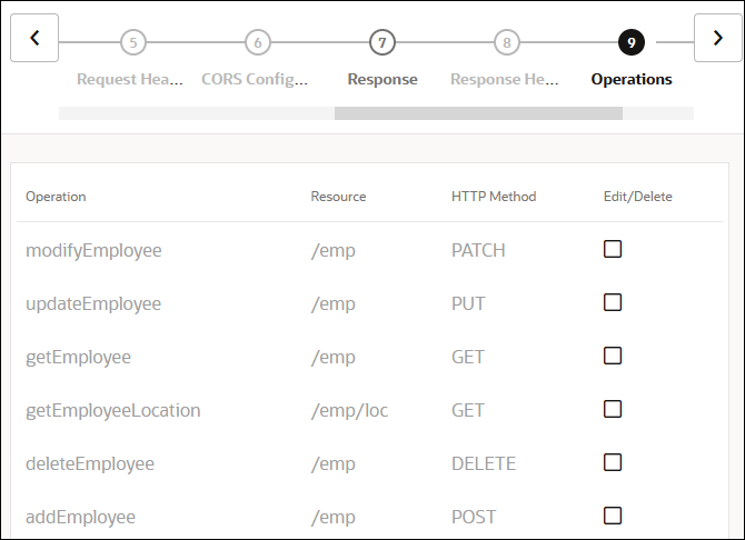

    • 「RESTアダプタ」接続(EmployeeAPI)は、統合でトリガー(インバウンド)接続として構成されます。 RESTアダプタ接続は、複数の操作で構成されます: modifyEmployee (PATCH)、updateEmployee (PUT)、getEmployee (GET)、getEmployeeLocation (GET)、deleteEmployee (DELETE)、およびaddEmployee (POST)。

    • 各操作は、トリガー接続から分岐する異なるパスとして表示されます。
    • 各ブランチには、マップと返信アクションが構成されています。

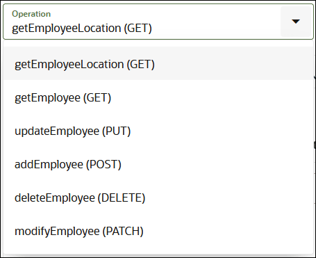

  6. 「操作」ドロップダウン・リストをクリックして、すべての構成済オプションおよびHTTP動詞を表示します。
  7. ドロップダウン・リストから、実行する操作を選択します。 この例では、addEmployee (POST)が選択されています。
    操作リストの選択: getEmployeeLocation、getEmployee、addEmployee、updateEmployee、deleteEmployeeおよびmodifyEmployee。

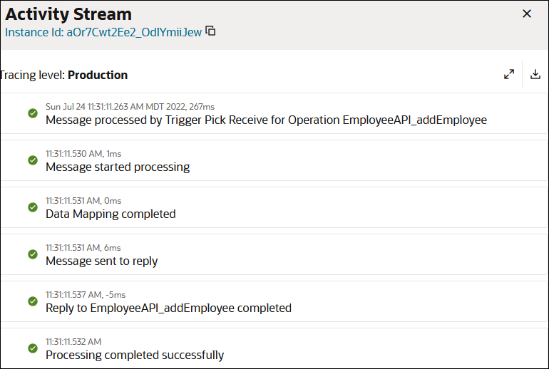

構成および実行ページで「アクティビティ・ストリーム」パネル・スライドが開きます。 アクティビティ・ストリームには、統合の主要なマイルストンを介したメッセージ処理のステータスが表示されます。

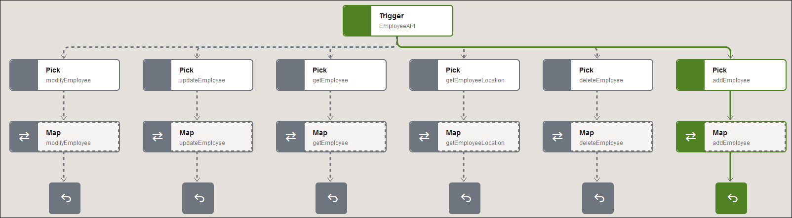

  1. 「アクティビティ・ストリーム」パネルの上部にあるインスタンスIDをクリックします。 「インスタンスの詳細」ページには、統合フローがグラフィカルに表示されます。 このインスタンスによって取得されたパスは、成功したことを示す緑色で強調表示されます。 同じ「アクティビティ・ストリーム」パネルが右側にも表示されます。

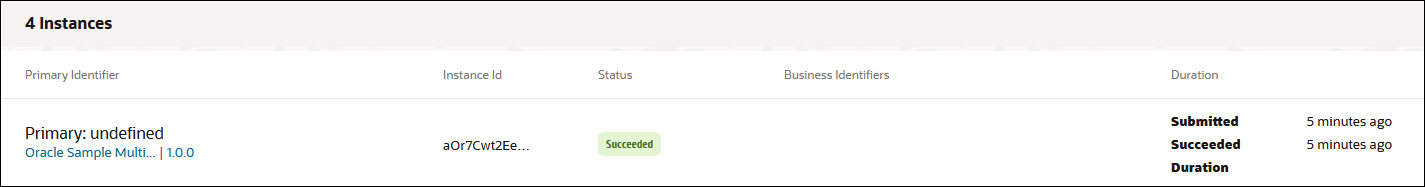

  3. 「インスタンスのトラッキング」をクリックして、「複数のVerbおよびリソース起動のサンプル」統合インスタンスが「ステータス」列に「成功」としてリストされていることを確認します。
    インスタンスは、プライマリ識別子、インスタンスID、ステータス、ビジネス識別子および期間の列を含む表に表示されます。

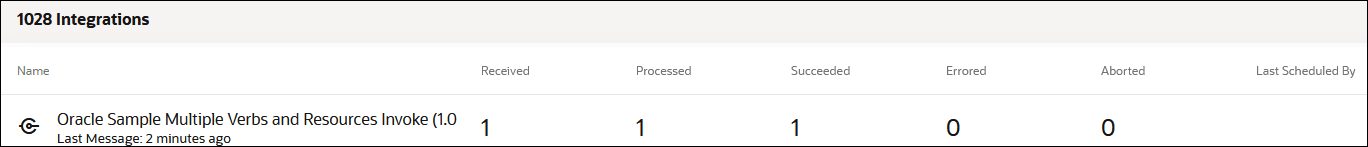

  4. ナビゲーション・ペインで、「可観測性」、「統合」の順にクリックします。
    メッセージは、正常に受信され、エラーなしで処理されます。
    「統合」ページには、名前、受信済、処理済、成功、エラー、中断および最終スケジュール実行者の列を含む表が表示されます。 この例では、それぞれが受信され、処理され、成功したメッセージが1つあります。
