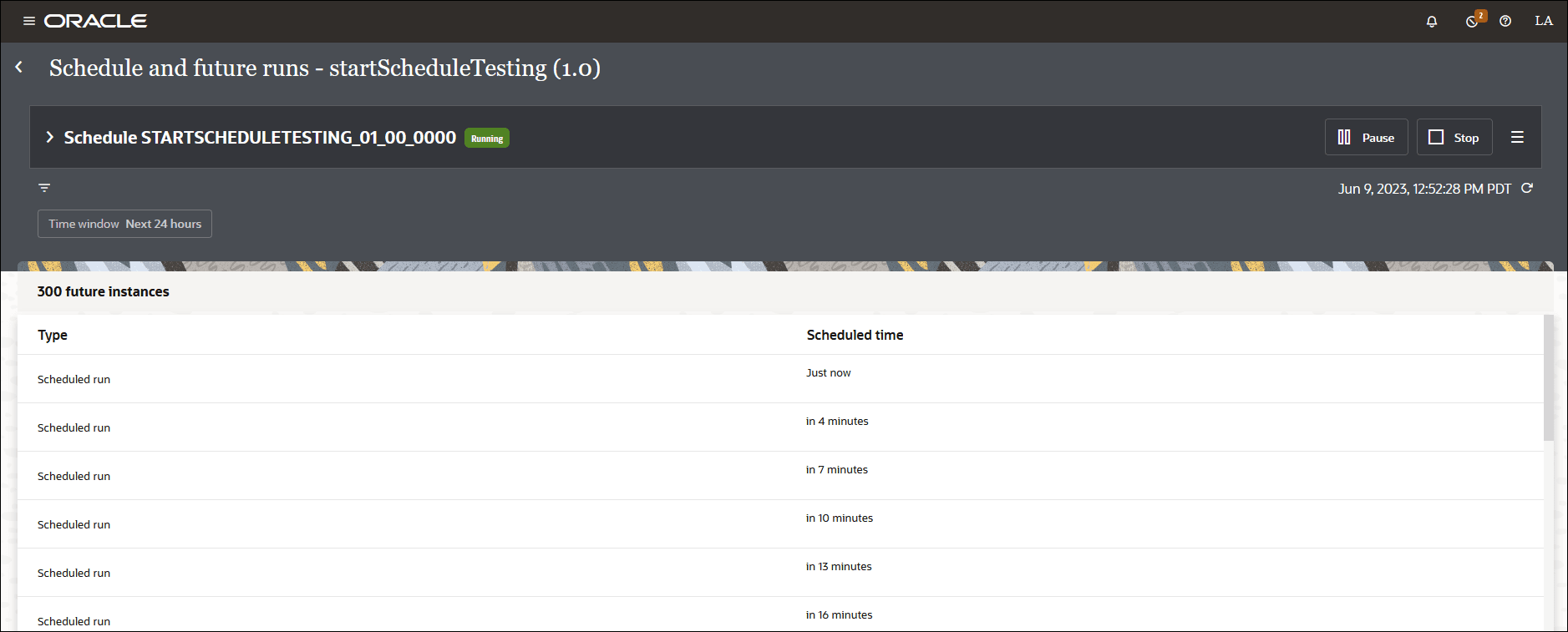

  1. ナビゲーション・ペインで、「設計」、「統合」の順にクリックします。
  2. スケジュールされた実行が定義されている統合の行にカーソルを合せます。
  3. 「アクション」 「アクション」アイコンをクリックし、「スケジュール」を選択します。
    スケジュールと将来の実行ページが表示されます。
  4. 「起動」をクリックします Start scheduleアイコン
  5. サービス管理者ロールを持つユーザーは、スケジュールを送信するユーザーを変更できます。
  6. 「確認」をクリックしてスケジュールを開始します。
    この統合でスケジュール済パラメータを定義している場合は、スケジュール・パラメータ・ページが表示されます。
  7. 「新規値」フィールドで必要なパラメータ値を更新し、「スケジュールの開始」をクリックします。
    「開始」 Start scheduleアイコンボタンが「停止」 スケジュールの停止アイコンに変更されました。
    ノート:
    スケジュール実行を一時停止する場合は、右上隅にある「一時停止」 スケジュールの一時停止アイコンをクリックし、プロンプトが表示されたら「確認」をクリックします。
  8. 「リフレッシュ」 「リフレッシュ」アイコンをクリックして、スケジュール統合のステータスをリフレッシュします。
    スケジュールおよび「将来に実行」ページには、統合名とバージョンが表示されます。 右端には、一時停止、開始およびアクションのアイコンがあります。 下にはフィルタ・アイコンとタイムスタンプがあります。 この下には、将来のインスタンスの数が表示されます。 この下には、TypeとScheduled Timeの列がある表があります。

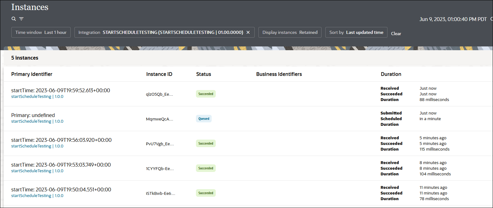

  9. 「スケジュール」メニュー スケジュール・メニュー・アイコンをクリックし、「インスタンスのトラッキング」を選択します。
    「インスタンス」ページには、スケジュール済インスタンスの実行の詳細が表示されます。
    「インスタンス」ページには、上部に検索アイコンとフィルタ・アイコンが表示されます。 右端はタイムスタンプです。 次の表に、プライマリ識別子、インスタンスID、ステータス、ビジネス識別子および期間の列を示します。
    スケジュール統合ライフ・サイクルの間に、次のステータス値が表示されます:
    • キュー済(通常は、将来のある時点で処理がスケジュールされているインスタンスの状態)
    • 成功
    • Errored
    • 中断
    • 進行中
    • キュー
    • 一時停止中
      スケジュールが一時停止されました。つまり、インスタンスも一時停止されます。 スケジュールの一時停止を解除すると、インスタンスが別の状態に移動します。
      • 次のスケジュール済実行が将来の場合、インスタンスは待機状態に移行します。
      • スケジュールされた開始時間が経過すると、インスタンスは即時に実行されます。
    • ブロック
    • 再送信済

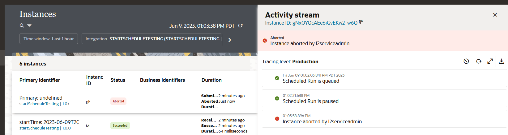

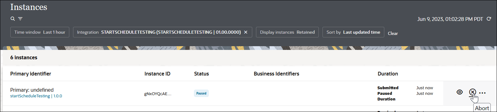

  10. 必要に応じて、「中断」を選択して、キュー済または一時停止状態のスケジュール統合インスタンスを取り消すことができます。
    ビジネス識別子、インスタンスID、ステータス、発行者詳細および詳細の表示、中止および処理アイコンが表示されます。
    アクティビティ・ストリームには、取消に関する詳細が表示されます。
    アクティビティ・ストリームには、インスタンス・フローのマイルストンに関する詳細が表示されます。 この例では、最後のエントリは、インスタンスが中断されたことを示しています。 理由が示されます。 メッセージ・ペイロードを表示できるマイルストンの横に詳細の表示アイコンが表示されます。 ペイロードのダウンロード・リンクが右上に表示されます。
    このアクションは、スケジュール統合インスタンスを中断状態に移動します。 定期的にスケジュールされた統合の場合(たとえば、毎日同時にスケジュールされている場合)、次の日のスケジュールに対して別のインスタンスがすぐに作成され、キューに入れられた状態に移行されます。
