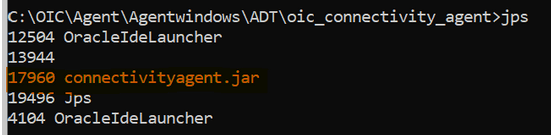

接続エージェントがWindowsで再起動したときのステータスの確認
接続エージェントは、更新の完了後に自動的に再起動されます。 Windowsでの再起動中、接続エージェントはバックグラウンドで実行されます。
接続エージェントの再起動の進行状況を表示するには、PIDファイル(oic_connectivity_agent/pid)でプロセスIDを確認するか、プロンプトからjpsコマンドを実行するか(次を参照)、agenthome/logs/agent-diagnostic0.logおよびagenthome/logs/agent-upgrade.logにある接続エージェントの更新ログを表示します。
Windows端末ウィンドウに、エージェントのPIDとjpsコマンドが表示されます。
