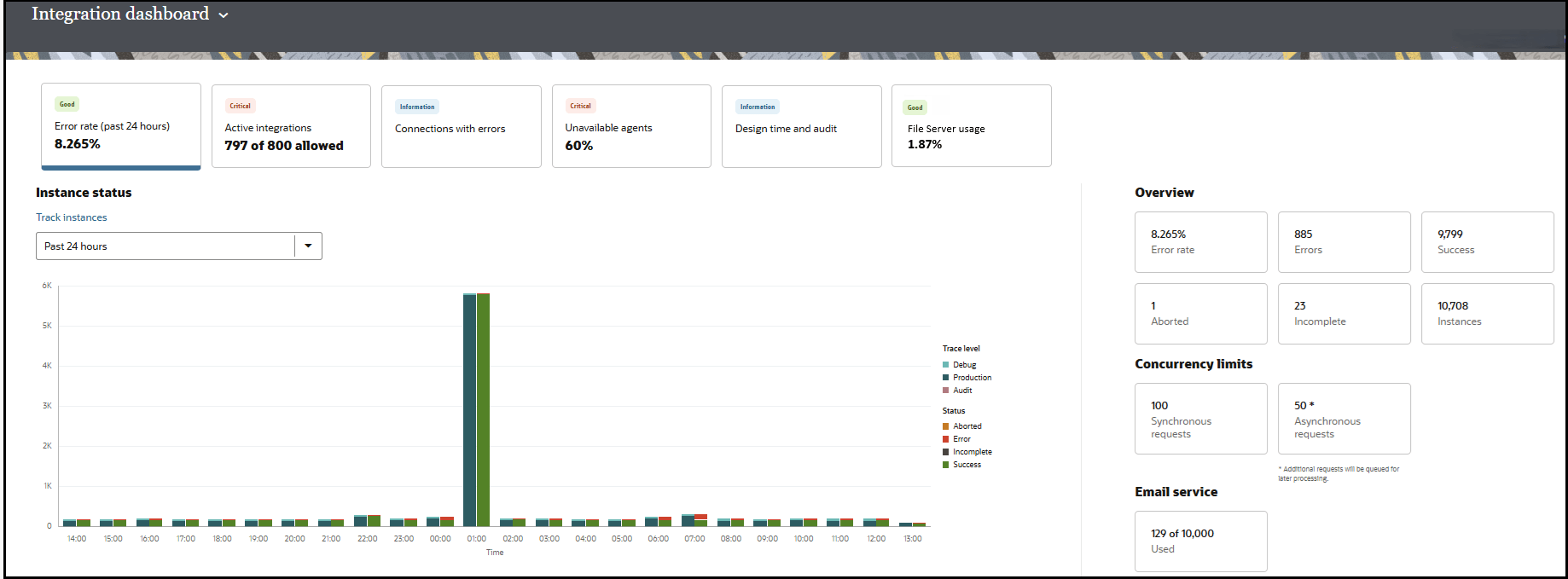

統合ダッシュボード・ページで、エラー率、成功したインスタンスの合計数、エラーになったインスタンス数、アクティブな統合の数、接続エージェントのステータス、設計時メトリックなど、統合パフォーマンスに関する情報を表示できます。
統合の実行状態に関する情報を表示できます。 統合のメイン・ページには、成功した統合と失敗した統合のスナップショットが表示されます。
統合ダッシュボード・ページには、履歴データが反映されます。 すべてのタイプのインスタンス状態(成功、失敗など)の数が1時間ごとに収集され、統合ダッシュボード・ページに表示されます。 失敗したインスタンスおよびリカバリしたインスタンスの表示に関する次の詳細に注意してください:

    エラー率(24時間以上)
    (このセクションはデフォルトで表示されます。)
    インスタンス・ステータス・チャートには、1時間に2つの棒が表示されます。
    • 左側のバーには、トレース・レベルで分類されたインスタンスの数が表示されます。 トレース・レベルによってインスタンスのライフサイクルが決定され(たとえば、デバッグ・レベルのトレース・インスタンスが24時間でパージされる)、インスタンス・ペイロードのライフサイクル(たとえば、監査レベル・トレースに設定されたインスタンスに対して取得されたペイロードは7日でパージされる)、これは重要です。
    • 右バーには、状態によって分類されたインスタンスの数が表示されます。 「不完全」状態には、まだ処理が完了していないすべてのインスタンスが含まれます。 これらのインスタンスは、「キュー」、「進行中」、「再発行済」または「ブロック」状態です。
    グレーのボックス外のデータ(通常は古い履歴データ)では、デバッグ・レベル・トレースに設定されたインスタンスに関する情報は保持されません。
    次のグラフィカルおよび数値情報も表示されます:
    • エラー率、失敗、成功、終了および不完全な統合インスタンスの数、および統合インスタンスの合計数。
    • 統合インスタンスは、様々なトレース・レベルで生成および処理されます。
    1. 「インスタンス・ステータス」リストから統合インスタンスのステータスを表示する期間(24時間(デフォルト)、過去1週間、過去1か月、またはOracle Integrationインスタンスがプロビジョニングされてから)を選択します。 棒グラフおよび「概要」セクションがリフレッシュされ、選択内容に基づいて情報が反映されます。
    2. 「インスタンスのトラッキング」をクリックして、インスタンス・ページにアクセスします。 「統合インスタンスの追跡」を参照してください。

    失敗したメッセージの割合と、失敗したメッセージ、成功したメッセージ、終了したメッセージおよび未完了メッセージの合計数を含む、ローリング24時間のウィンドウに関するメッセージのステータスが表示されます。 ローリング24時間ウィンドウで実行されたインスタンスの数も表示されます。
