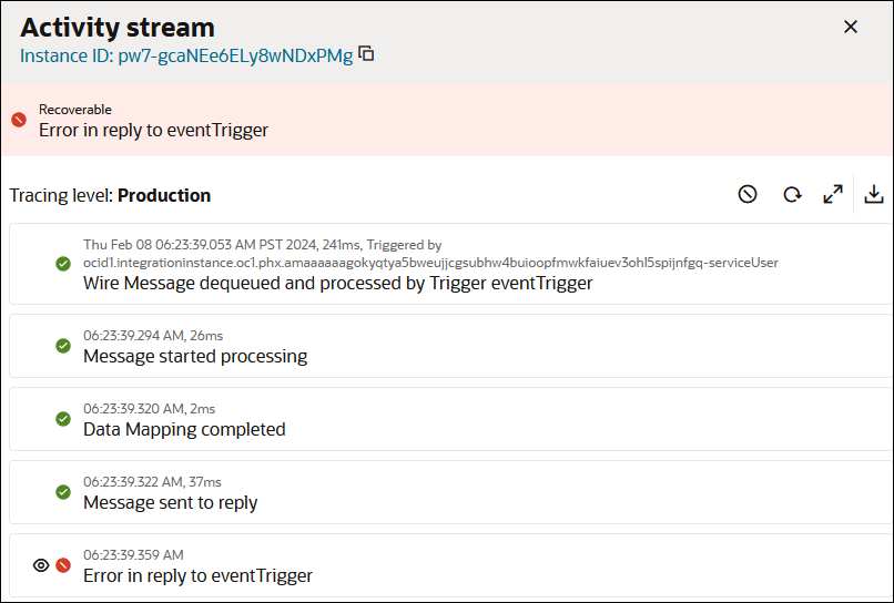

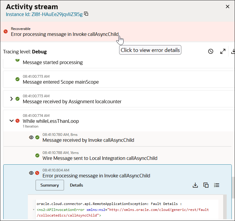

  2. 「表示」をクリックします 「表示」アイコン 「アクティビティ・ストリーム」パネルが開きます。 アクティビティ・ストリームには、統合を介したメッセージの移動に関する詳細(失敗が発生した場所を含む)が表示されます。 ユーザー・プリファレンスに従った日時が表示されます。
    アクティビティ・ストリームの上部に回復不可能なエラー・メッセージ・リンクが表示されます。 この下には、トレース・レベルが本番に設定されます。 右端に3つのアイコンが表示されます。 トレース・レベルの下には、統合を介したメッセージ・ペイロードの移動を示すエントリがあります。 最後のものを除き、全て緑色(正常に処理済み)で、赤色(処理失敗)です。
  3. アクティビティ・ストリームの上部にある「ログのダウンロード」 「ダウンロード」アイコンをクリックして、インスタンス全体のアクティビティ・ストリーム・ログをダウンロードします。 サービス・インスタンスのOracle Cloud識別子(OCID)値もログに含まれます。
  4. スクロールしてマイルストンを展開し、「ペイロードの表示」 「表示」アイコンをクリックして、失敗した統合フローの一部のペイロードを表示します。
    アクティビティ・ストリームの上部にリカバリ不能なエラー・メッセージ・リンクが表示され、クリックされています。 この下には、トレース・レベルが本番に設定されます。 右端に3つのアイコンが表示されます。 トレース・レベルの下には、統合を介したメッセージ・ペイロードの移動を示すエントリがあります。 最後のエントリはエラーで、サマリー、詳細および3つのアイコンのエントリを表示するように選択されています。 サマリーを選択してペイロードを表示します。

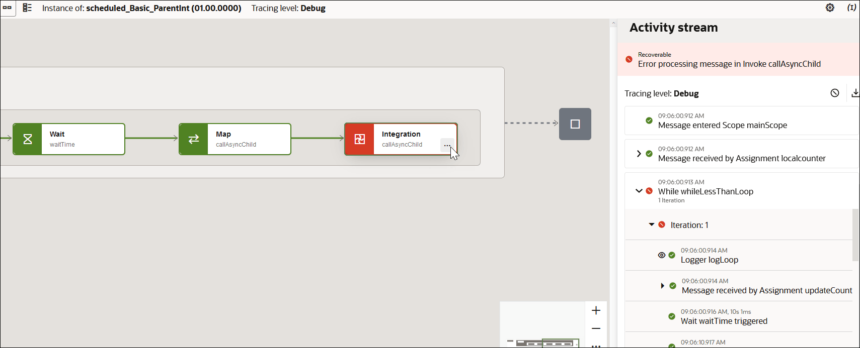

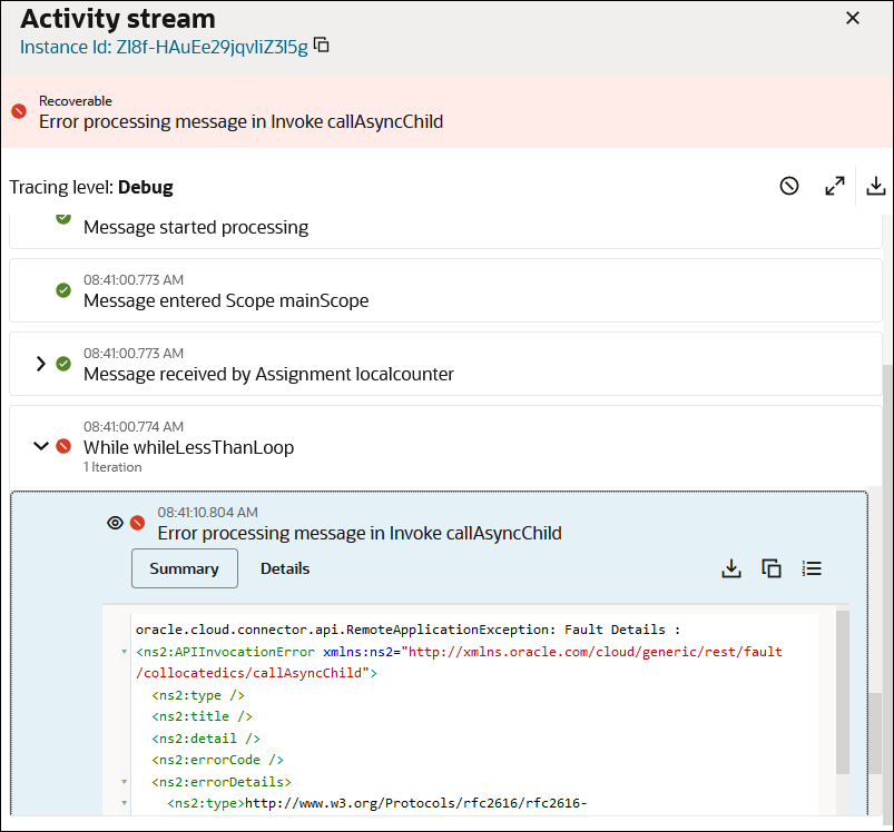

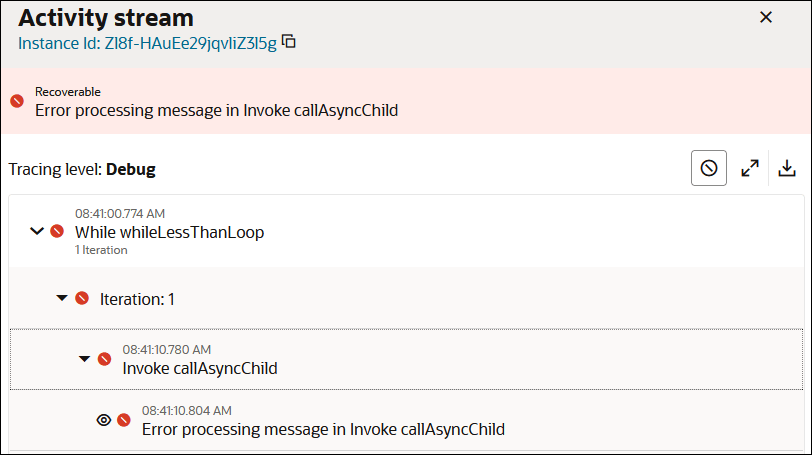

    すべてのエラー・コンテンツのみをすばやく表示するために、アクティビティ・ストリームにオプションが用意されています。 このオプションは、for-eachループや多数の反復を伴うwhileループなどのロジック・アクションが失敗した場合に特に役立ちます。 このオプションを使用すると、ループの各反復をスクロールしてエラーにアクセスするのではなく、失敗した反復にすばやくジャンプできます。 次の2つの方法のいずれかでエラーを表示します:
    1. 「エラーの表示」 エラーの表示アイコンをクリックすると、アクティビティ・ストリームのエラーのみが表示されます。 これにより、ボタンを選択解除するまで、アクティビティ・ストリームで複数のインスタンスにまたがるエラーの選択が保持されます。 このボタンを使用すると、エラーのみの表示とアクティビティ・ストリーム内のすべてのコンテンツの表示を切り替えることができます。
      アクティビティ・ストリームの上部にインスタンスIDが表示されます。 次に、エラー・メッセージおよびトレース・レベルを示します。 右側には、エラーの表示アイコン、展開アイコンおよびログのダウンロード・アイコンがあります。
      または
    2. アクティビティ・ストリーム・バナーでエラーをクリックして、その特定のエラーにジャンプします。
      アクティビティ・ストリームの上部にリカバリ不能なエラー・メッセージ・リンクが表示され、クリックされています。 この下には、トレース・レベルが本番に設定されます。 右端に3つのアイコンが表示されます。 トレース・レベルの下には、統合を介したメッセージ・ペイロードの移動を示すエントリがあります。 アクティビティ・ストリームの上部にあるクリックされたエラーが強調表示されています。
  5. ペイロードの失敗した部分内でタスクを実行します。
    要素 説明
    ペイロードのダウンロード 「ダウンロード」アイコン ペイロードのこの部分をデスクトップにダウンロードする場合にクリックします。
    ペイロードのコピー クリップボードにコピー・アイコン ペイロードのこの部分をドキュメントに貼り付けるためにコピーする場合にクリックします。
    行番号切替 行番号の切り替えアイコン ペイロードの行番号を表示または非表示にする場合にクリックします。

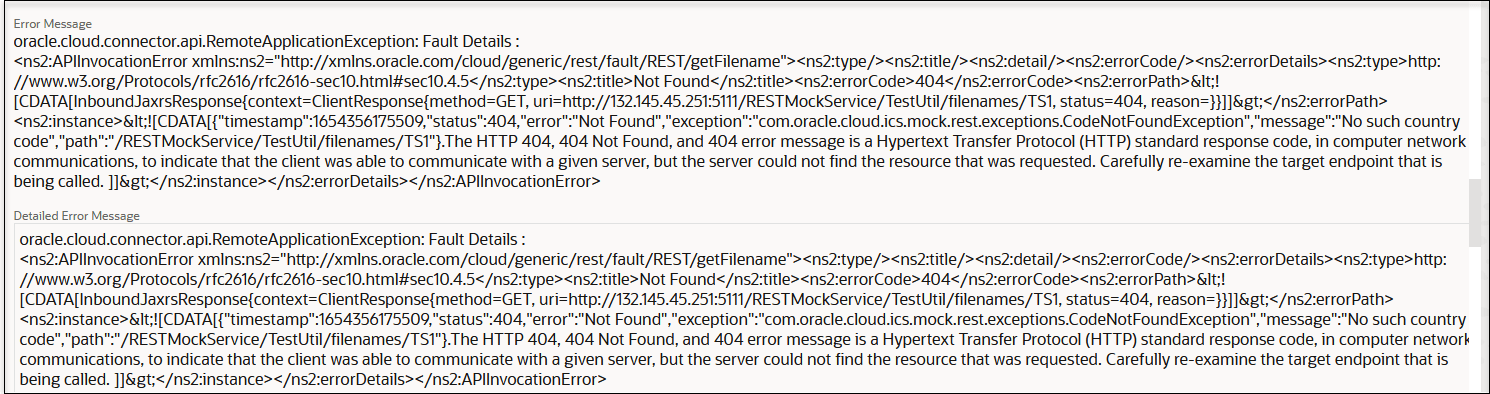

  2. 「展開」 「Expand」アイコンをクリックすると、エラー・メッセージの要約バージョンが表示され、簡単に理解できるようになり、エラーの解決方法を説明する詳細なバージョンが表示されます。
    この図は、要約されたエラー・メッセージと詳細なエラー・メッセージを示しています。

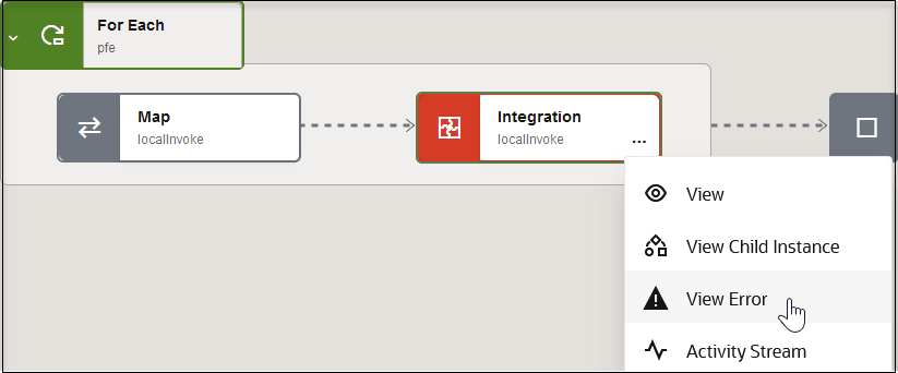

  3. 要素をクリックし、「アクション」 「アクション」アイコンをクリックして「エラーの表示」を選択します。
    この図は、マップ・アクションおよび統合アクションを含む各アクションを示しています。 統合アクションのアクション・メニューが選択され、表示、子インスタンスの表示、エラーの表示(選択中)および「アクティビティ・ストリーム」オプションが表示されます。

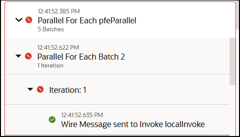

    「アクティビティ・ストリーム」パネルが開き、エラーが発生した特定のセクションが表示されます。 この例では、各アクションに対して並行する統合アクション(子統合を呼び出す親統合)でエラーが発生しました。 パラレルforの5つの繰返しがすべてアクティビティ・ストリームに表示されています。
    この図は、「アクティビティ・ストリーム」パネルを示しています。 右側にダウンロード・アイコンが表示されます。 次に、統合フローにおけるマイルストンのアクティビティ・ストリームを示します。 それぞれのパラレルでエラーが発生しました。 詳細を表示するために展開されています。

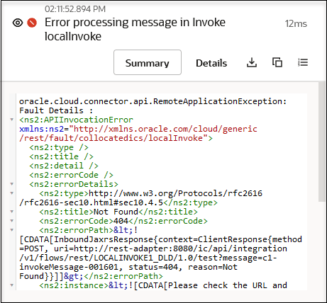

  7. ペイロードをスクロールし、エラーのセクションを展開して特定の詳細を表示します。
  8. 「ペイロードの表示」 「表示」アイコンをクリックして、エラーのセクションのペイロードを表示します。
    アクティビティ・ストリーム・セクションのエラーが展開され、エラーが表示されます。 サマリー、詳細、ペイロードのダウンロード、ペイロードのコピーおよび行番号のトグル・ボタンがエラーの上に表示されます。
  9. この項の他のタスクを実行します。
