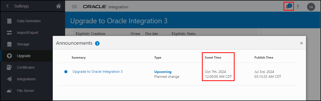

  • ユーザー・インタフェースにお知らせが表示されます。 管理者グループに属している場合は、お知らせが表示されます。
    バナーでのスケジュール済通知のアップグレード
  • 「お知らせ」 「お知らせ」アイコンをクリックします。 アップグレードのお知らせの横の「イベント時間」に、アップグレード・ウィンドウの開始時間が表示されます。 通知をクリックして、アップグレード・ウィンドウの開始時間と終了時間を表示します。

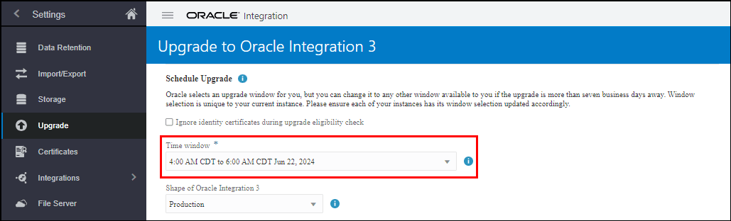

アップグレードの再スケジュール
アップグレードを再スケジュールする必要がある場合は、アップグレードが3営業日を超えている場合に再スケジュールできます。
  1. Oracle Integrationで、「設定」「アップグレード」の順にクリックします。
  2. 「時間ウィンドウ」の下に、現在のインスタンスのアップグレード・ウィンドウが表示されます。
    アップグレード・ウィンドウは、3営業日以上離れている場合は変更できます。 使用可能なすべてのアップグレード日がリストに表示されます。

  3. 「変更の保存」をクリックします。
  4. リクエストされたウィンドウの可用性を確認するOracle Eメール。

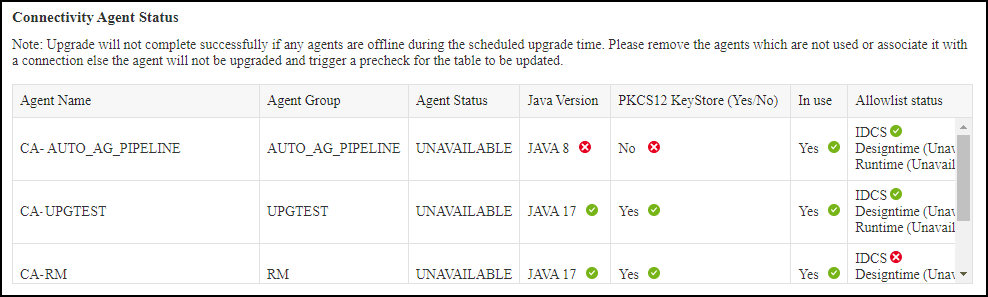

    接続エージェント・ステータス 「接続エージェントのステータス」セクションには、インスタンス内のすべての接続エージェントのステータスが表示されます。
    「接続エージェント・ステータス」表(テキストで説明)
    接続エージェントのステータス表には、次の情報が表示されます:
    • エージェント名: エージェントの名前を表示します。
    • エージェント・グループ: エージェントが関連付けられているエージェント・グループを表示します。
    • エージェント・ステータス: 接続エージェントのアップグレードを開始する前に接続エージェントが稼働している必要があります。そうしないと、アップグレードは失敗します。 この事前チェックに失敗したエージェントについては、アップグレードの開始前にそれらが使用可能であることを確認してください。
    • Javaバージョン: 接続エージェントをホストするサーバーは、JDK 17を使用する必要があります。そうしないと、これらの接続エージェントのアップグレードが失敗します。 この事前チェックに失敗したエージェントの場合は、JDK 17をインストールします。
    • PKCS12 KeyStore: 接続エージェントをホストするサーバーは、PKCS12 KeyStoreを使用する必要があります。 エージェントでJDK 17を使用している場合、アップグレード中にJKS KeyStoresは自動的にPKCS12 KeyStoreに変換されます。
    • 使用中: エージェントが使用中でないとマークされている場合、そのエージェントはどの接続でも使用されていないか、エージェントからの最近のトラフィック(エージェント・レベルのメッセージ)がないことを意味します。 エージェントが使用中でない場合、アップグレードは失敗しません。 ただし、未使用のエージェントを削除することを検討してください。
    • 許可リスト・ステータス: 接続性エージェントからOracle Cloud Infrastructure Identity and Access Management (IAM)およびOracle Integrationへの接続を構成するために接続性エージェントの許可リストが更新されたかどうかを示します。 「アップグレード前のタスクの完了」を参照してください。
      注意:
      アップグレード「前に」許可リストを更新する必要があります。更新しないと、完了するまで接続が失われます。
    アップグレード中にいずれかのエージェントがオフラインであるか、アップグレード要件を満たしていない場合、エージェントはアップグレードされません。 接続を取り戻すには、「アップグレード後のステップ」を実行する必要があります。

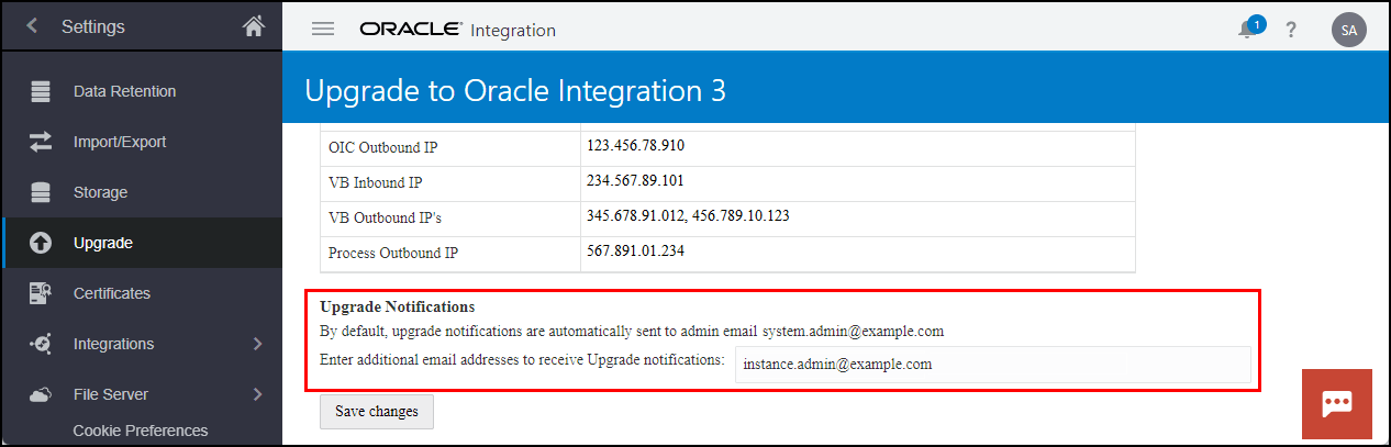

    アップグレード通知
    デフォルトでは、アップグレード通知は、リストされた管理者電子メールに自動的に送信されます。 Oracleでは、配布リストまたはグループEメールに通知を送信して、会社の退職時に重要なEメールを逃さないようにすることをお薦めします。配布リストやグループEメール、アップグレード通知を受信する他の利害関係者は、Eメール・アドレスをカンマ(、)で区切ってボックス「アップグレード通知」に入力して追加します。 Oracleでは、今後のすべてのアップグレード通知にこれらの電子メール・アドレスが含まれます。
