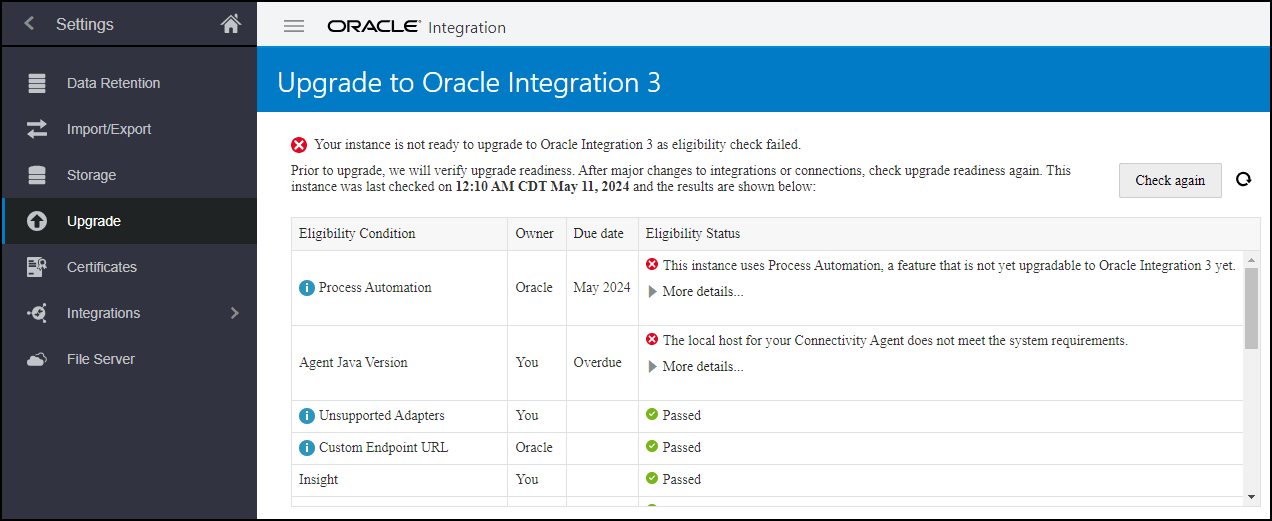

事前チェック・ステータスの表示
事前チェック・ステータスを確認するか、チェックを再度実行するには、次のステップを実行します:
  1. ナビゲーション・ペインで、「設定」「アップグレード」の順にクリックします。
    最後に完了した事前チェックが準備状況チェック表の上に表示されるのはいつですか。
    準備状況チェック表には、事前チェック項目のステータスに関する次の情報が表示されます。
    説明
    適格条件 アップグレードの準備のために満たす必要がある条件。 一部の条件には、関連するドキュメントへのリンクが含まれます。
    所有者 条件の管理を担当するユーザー。
    期日 条件を満たす日付。
    適格ステータス 条件のステータス(満たされていない条件の説明を含む)。 「詳細...」を展開して、条件の失敗に関する追加情報を表示します。 詳細をクリップボードにコピーするには、「コピー」アイコンをクリックします。
  2. 合格しなかった事前チェックがある場合は、関連するタスクを実行して問題を修正します。
  3. 事前チェックを再実行するには、「再度チェック」をクリックします。
    事前チェックが完了するまでに約1時間かかります。

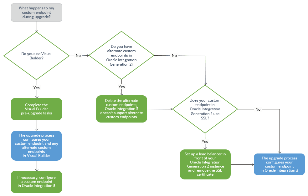

カスタム・エンドポイントURL
管理者 はい 「カスタム・エンドポイント」が移行前にどのように構成されているかに応じて、様々なステップを実行します。アップグレード・プロセスでは、カスタム・エンドポイントの処理方法が異なります。 「詳細」を展開して、アップグレードを続行する方法を決定します。
テキストで説明されているフローチャート
  • Visual Builderを使用している場合:
    1. アップグレードを続行するには、「Visual Builderアップグレード前のタスク」を完了します。
    2. アップグレード・プロセスでは、カスタム・エンドポイントおよびVisual Builderの代替カスタム・エンドポイントが構成されます。
  • Visual Builderを使用せず、代替カスタム・エンドポイントがある場合は、Oracle Integration Generation 2インスタンスから削除します。 Oracle Integration 3は現在、代替カスタム・エンドポイントをサポートしていません。
  • Visual Builderを使用せず、カスタム・エンドポイントでSSLを使用する場合:
    1. アップグレードを続行するには、Oracle Integration Generation 2インスタンスの前にロード・バランサを設定し、SSL証明書を削除します。
    2. アップグレード中に、アップグレード・プロセスによってOracle Integration 3にカスタム・エンドポイントが構成されます。
    3. アップグレード後、「統合へのランタイム・アクセス」Oracle Integration Generation 2の場合と同様に引き続き機能します。 設計時や「プロセス自動化」など、他のすべてのアクセス・ポイントについては、カスタム・エンドポイントには引き続きアクセスしますが、カスタム・エンドポイントは適切なURLにリダイレクトされます。
  • これらの状況のいずれも当てはまらず、この事前チェックに合格した場合、アップグレード・プロセスによってOracle Integration 3にカスタム・エンドポイントが構成され、カスタム・エンドポイントはSSLシナリオの前の箇条書きで説明したとおりに動作します。

準備状況チェックに失敗したインスタンスの修正
アップグレードがスケジュールされ、インスタンスがアップグレードの準備ができなくなった場合は、アップグレードが正常に完了するように結果に対処します。
  1. Oracle Integrationで、次のいずれかのステップを使用してアップグレードページを開きます:
    • ナビゲーション・ペインで、「設定」「アップグレード」の順にクリックします。
    • 「お知らせ」 「お知らせ」アイコンをクリックし、通知のリンクをクリックします。
    「アップグレード」ページが表示されます。
    スクリーンショットは、準備状況チェックが失敗したことを示すメッセージが表示された「アップグレード」ページと、適格性条件とそのステータスのリストを示しています。 準備状況チェックを再実行するための「再確認」ボタンがあります。
  2. 合格しなかった条件をレビューし、適切な処理を実行します。 実行するステップは、「アップグレード準備状況の確認および事前チェックの問題の修正」を参照してください。
