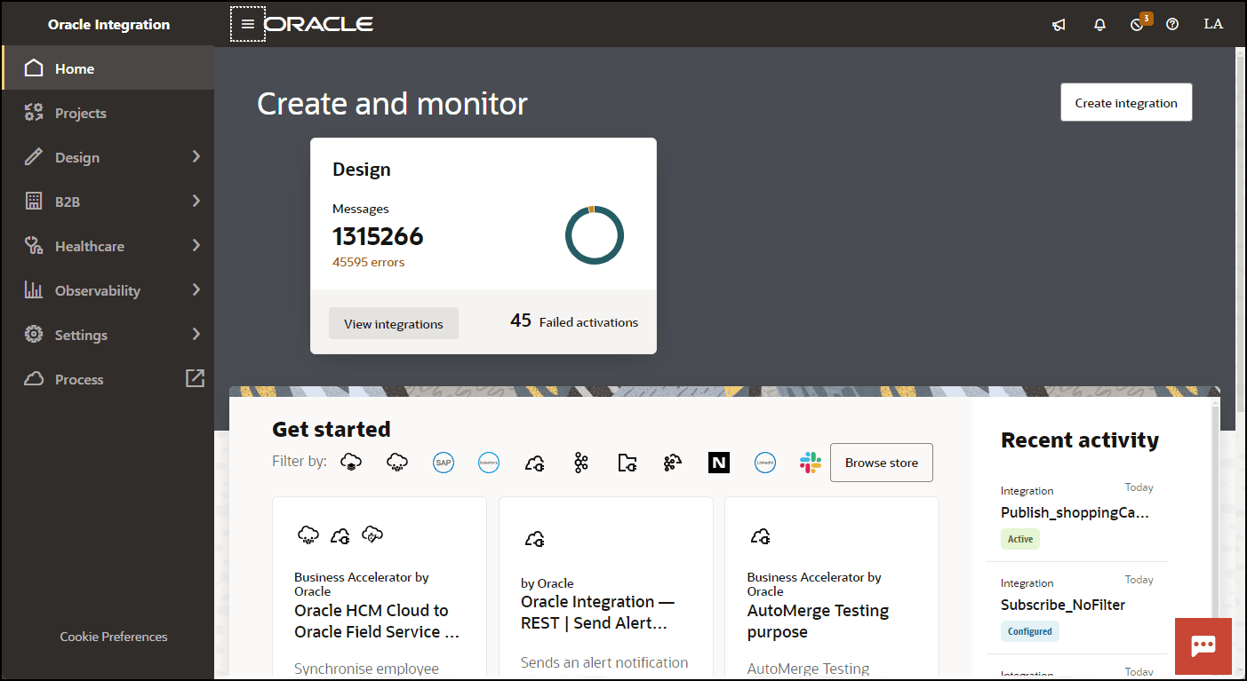

新しいOracle Integration 3インスタンスを確認
管理者 アップグレード直後 既存の資格証明を使用してOracle Integration 3インスタンスにサインインします。 既存のOracle Integration Generation 2ブックマーク(新しいURLにリダイレクトされる)を使用するか、Oracle Integration 3インスタンスの新しいURLを使用します。 「Oracle Integrationインスタンスへのアクセス」を参照してください。
インタフェースが次のようになると、アップグレードが完了します:
Oracle Integration 3のスクリーンショット。右ペインの上部に「作成およびモニター」というテキストが表示されています

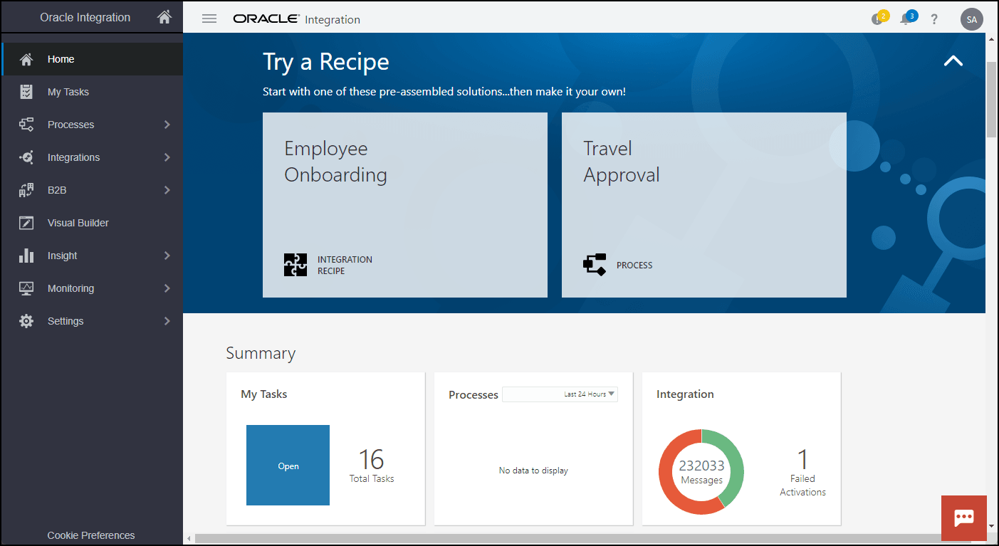

次の場合は、アップグレードが進行中です:
  • サインインすると、サービスが使用できないことがページに表示されます。
  • サインインすると、ユーザー・インタフェースは次のようになります:
    Oracle Integration Generation 2のスクリーンショット。右ペインの上部に「レシピを試す」というテキストが表示されています
