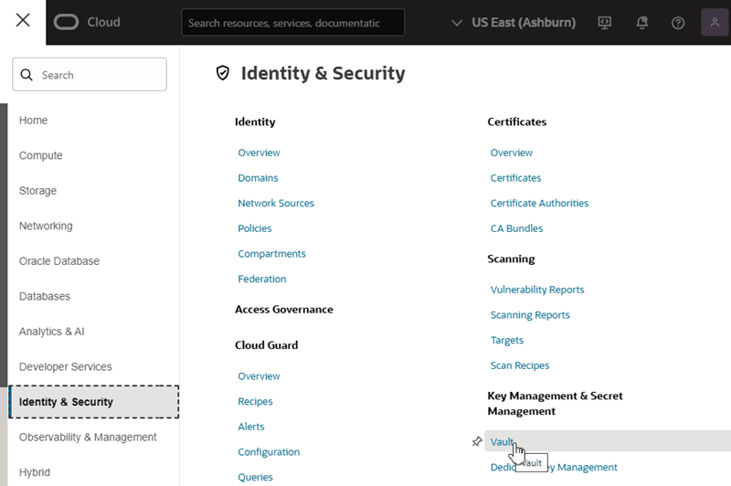

  1. OCIコンソールで、「ナビゲーション・メニュー」 メニュー・アイコンをクリックし、「アイデンティティ&セキュリティ」を選択し、Vaultを選択して「Vault」ページを開きます。

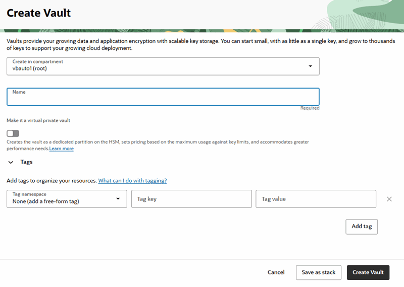

  2. 「Vault」ページで、「Vaultの作成」をクリックして「Vaultの作成」パネルを開きます。
    「Vaultの作成」パネルで、Vaultを正しいコンパートメントに作成していることを確認します。 正しいコンパートメントでない場合は、「コンパートメントで作成」ドロップダウン・リストでコンパートメントを選択します。
  3. vaultの名前を入力します。 「Vaultの作成」をクリックして、「Vault」ページに戻ります。
    「Create Vault」をクリックすると、新しいvaultが「Vaults」ページの表に表示されるまで数分かかる場合があります。

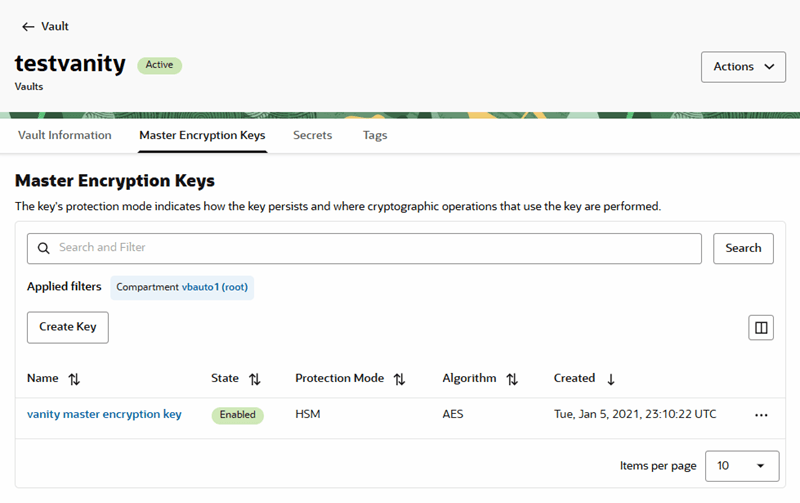

  5. vaultのマスター暗号化キーを作成します。
    1. vaultの「マスター暗号化キー」タブを開きます。

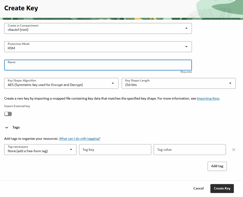

    2. 「キーの作成」をクリックして、「キーの作成」パネルを開きます。
    3. 「名前」フィールドにキーの名前を入力します。
      キーを作成するには、名前のみを入力する必要があります。 その他のオプションのデフォルト設定を使用します。
    4. 「キーの作成」をクリックして、「マスター暗号化キー」タブに戻ります。

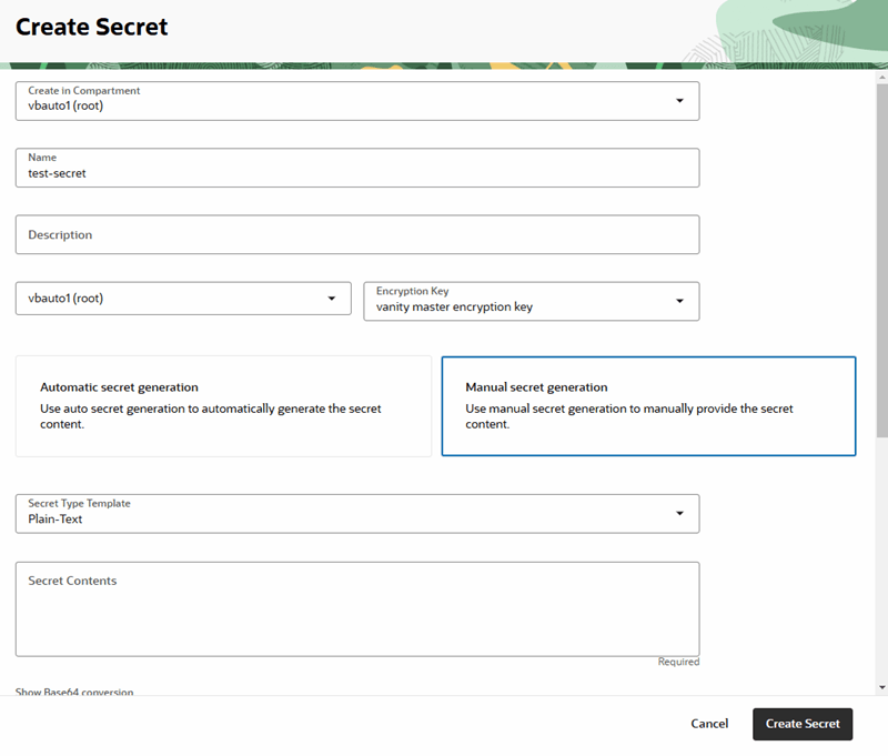

    2. 「シークレットの作成」をクリックして、「シークレットの作成」パネルを開きます。
    3. シークレットの名前と説明を入力します。
    4. 「暗号化キー」ドロップダウン・リストで、「マスター暗号化キー」タブで作成したキーを選択します。
    5. 「手動シークレット生成」を選択します。
      手動シークレット生成を明示的に選択してください。 デフォルトは自動シークレット生成です。
    6. シークレット証明書を生成し、「シークレット・コンテンツ」フィールドに貼り付けます。
