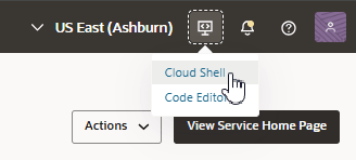

  2. ヘッダーで「開発者ツール」メニューを選択し、「クラウド・シェル」を選択してクラウド・シェル・エディタを開きます。
    クラウド・シェル・エディタがブラウザ・ウィンドウの下部に開きます:

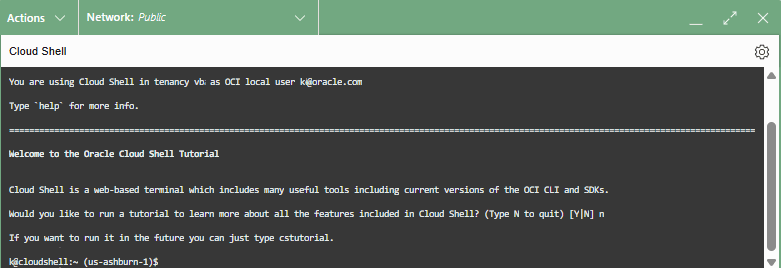

    エディタの初期化には1分かかる場合があります。
  3. シェル・エディタで、シェルが正しく動作していることを確認します。
    シェル・エディタはコンテキスト依存であるため、このコマンドは詳細ページで開いているインスタンスの詳細を返します。
    プロンプトで、次のgetコマンドを入力します:
    oci visual-builder vb-instance get --id <OCID>
    idパラメータには、インスタンスのOCIDを指定する必要があります。これは「詳細」タブにリストされています。 インスタンスの<OCID>をコピーするには、OCIDの横にある「コピー」をクリックします。
    コマンドを実行すると、シェル・エディタにインスタンスの詳細が表示されます。
