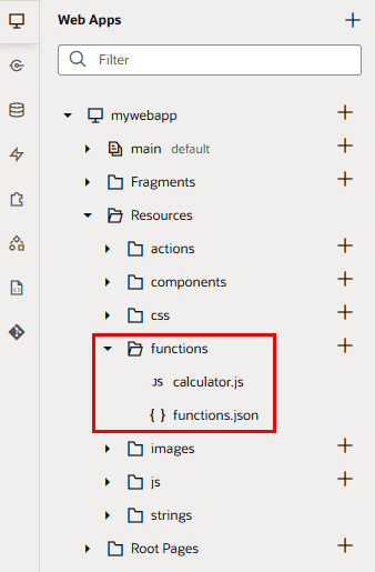

  3. functionsフォルダがWebアプリケーションに作成されると、必要に応じてファイルを追加または削除できます。 次に、calculator.jsおよびfunctions.jsonファイルとともにインポートされたfunctions.zipの例を示します:

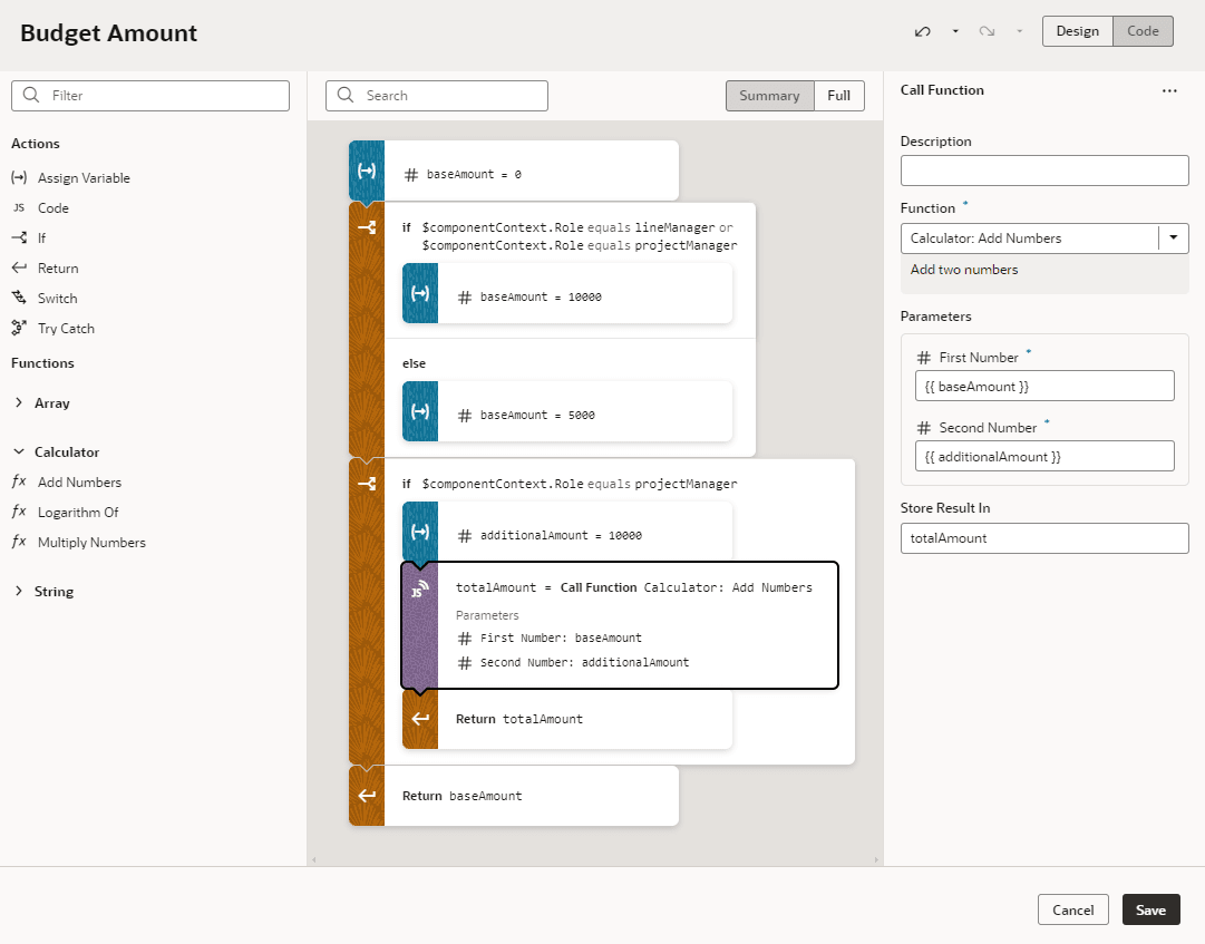

  • ビジネス・ルール、検証ルールおよびデフォルト値用の拡張式エディタで、アクション・パレットからこれらの関数をドラッグできます。
    コードを直接編集するには、$modules.module-id.function-name(...)という形式(たとえば、$modules.calculator.add(baseAmount, additionalAmount))を使用します。 式の作成方法の詳細は、「拡張式の作成」を参照してください。

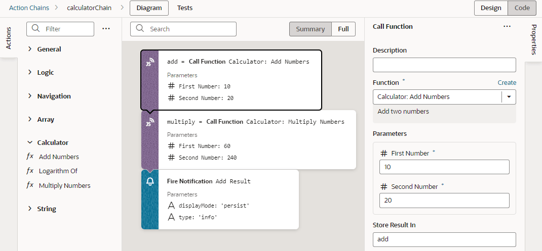

  • JavaScriptアクション・チェーン・エディタで、「アクション」パレットから次の関数をドラッグできます。
    コードを直接編集するには、$modules.module-id.function-name(...)という形式(たとえば、$modules.calculator.add(10, 20))を使用します。 コール・ファンクション・アクションの使用方法の詳細は、「関数呼出しアクションの追加」を参照してください。

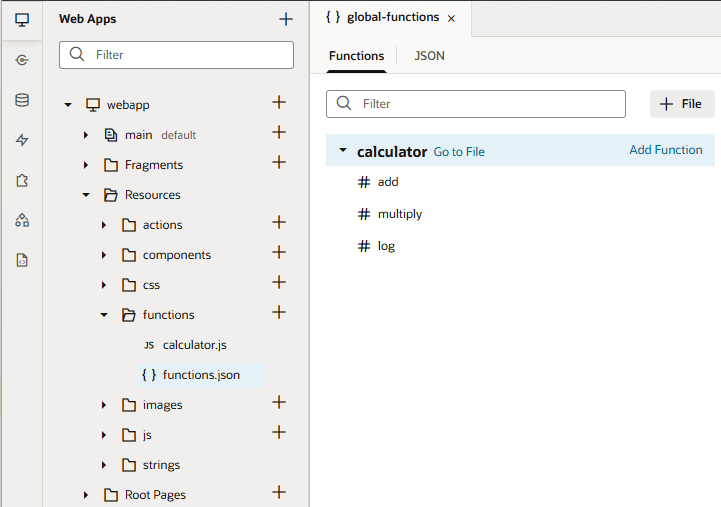

ファンクション・エディタを使用して、Webアプリケーションに追加されたグローバル関数を管理します。このエディタでは、functions.jsonファイルを編集したり、グローバル関数を含む新しいJavaScriptファイルを作成できます。
  1. 「Webアプリケーション」ペインで、Webアプリケーションの「リソース: 関数」フォルダを展開し、functions.jsonを選択して「関数」タブでファイルを開きます。
    「機能」タブは、functions.jsonに追加されたJSファイルと各ファイル内の関数を管理できる直感的なインタフェースを提供します。 JSONを使用する場合は、いつでもJSONタブに切り替えることができます。

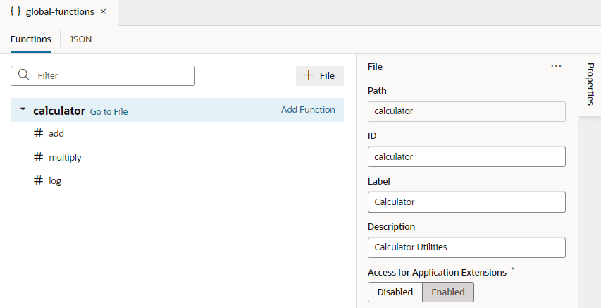

  3. functions.jsonに関連付けられているJSファイル(および関数)を更新します:
    • JSファイルのメタデータを更新するには、ファイル(calculatorなど)を選択し、「プロパティ」ペインでそのメタデータを更新します。
      ファイル・パス以外は、必要なものを変更できます。 詳細は「ファイル・メタデータ・オブジェクト」を参照してください。

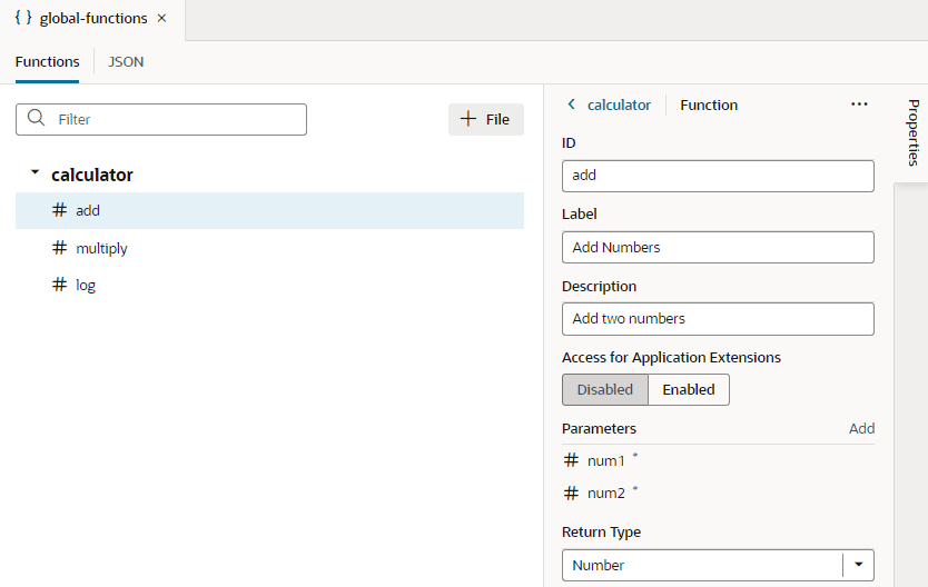

    • JSファイルにファンクションを追加するには、ファイルを選択して「関数の追加」をクリックします。 ファンクションのIDを入力し、「作成」をクリックします。 「プロパティ」ペインを使用して、入力パラメータの追加や編集を含む関数のメタデータを定義できるようになりました。 詳細は、「関数メタデータ・オブジェクト」および「パラメータ・メタデータ・オブジェクト」を参照してください。
    • JSファイルの既存のファンクションを更新するには、ファイルを選択して「ファイルに移動」をクリックします。 このオプションは、ファイルのコンテキスト・メニューとその「プロパティ」ペインの「アクション」メニューにも表示されます。
    • ファンクションのメタデータまたは入力パラメータを更新するには、JSファイル内のファンクション(たとえば、calculatorの下のadd)を選択し、「プロパティ」ペインでその詳細を更新します。
