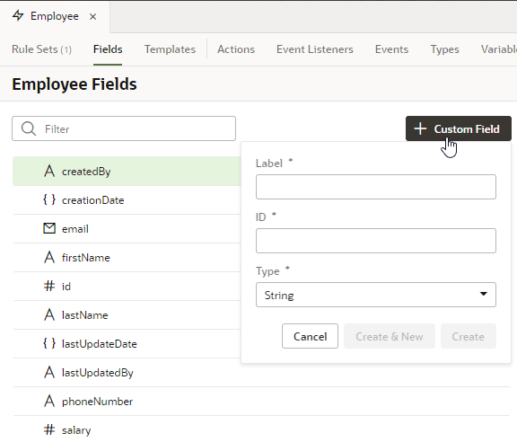

計算フィールドを作成するには:
  1. 操作する動的表またはフォームを「レイアウト」タブで開きます。
  2. 「フィールド」タブ、「+カスタム・フィールド」の順にクリックします。
  3. フィールドのラベル(フィールド表示名)を入力します。 ラベルを入力すると、提示されたIDが生成されます。 IDは後で変更できません。

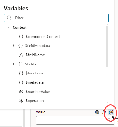

  6. 値プロパティで式を定義します。 式には、変数、静的文字列および参照フィールドを含めることができます。
    単一の変数を使用する場合は、選択変数 をクリックして「変数」ピッカーを開きます
    custom-field-variablepicker.pngの説明が続きます
    図custom-field-variablepicker.pngの説明

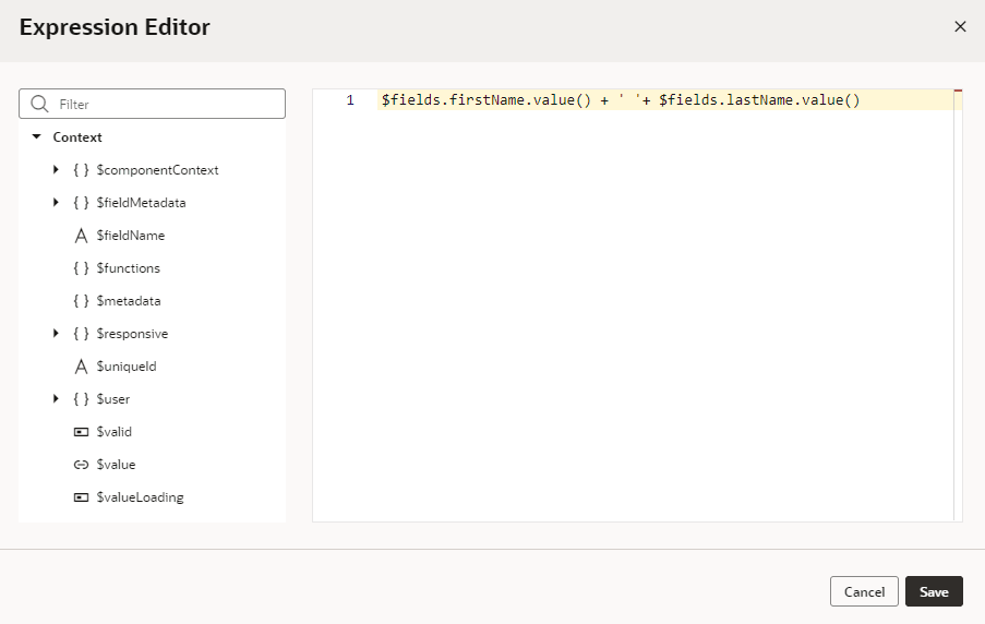

    式を使用する場合は、式エディタをクリックして式エディタを開きます。 式エディタでは、変数ペインでフィールド変数を選択して式に追加できます。 エディタに入力して、式にテキスト文字列を追加することもできます。 「保存」をクリックします。
    たとえば、firstNameフィールドとlastNameフィールドを結合する式を次に示します。
    custom-field-fx.pngの説明が続きます
    図custom-field-fx.pngの説明
    エディタで作成する式は、値フィールドに追加されます。たとえば:
    [[ $fields.firstName.value() + ' ' + $fields.lastName.value() ]]
