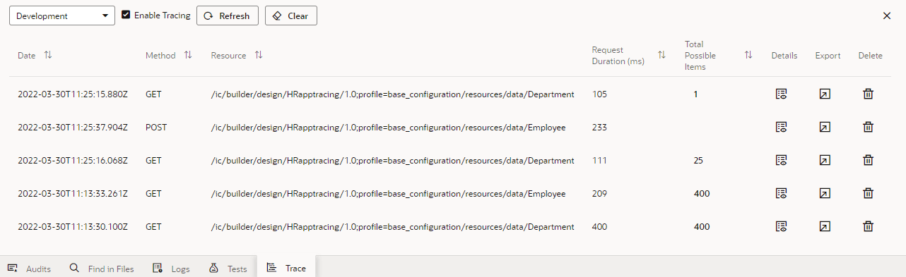

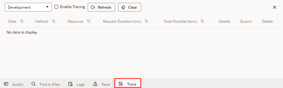

アプリケーションのトレースを有効にするには:
  1. アプリケーション・ウィンドウの下部にある「トレース」をクリックします。
  2. アプリケーションがステージング済またはライブ・バージョンの場合は、トレースを有効にするバージョンを選択します。
  3. 「トレースの有効化」をクリックします。
    トレースを有効にすると、「プレビュー」を使用してアプリケーションを実行するとき、または「データ」タブで更新を行うときに、現在のユーザーによって行われたすべてのRESTリクエストがトレースされます。 アプリケーションのステージング済またはライブ・バージョンを選択した場合、実行時に行われたエンドポイント・リクエストがトレースされます。 (これらのランタイム・リクエストのトレースを表示するには、アプリケーション・デザイナまたはアプリケーションに割り当てられているチーム・メンバーである必要があります。)
    「リフレッシュ」をクリックして、最新のトレースを表示します。
    tracing-enabled.pngの説明は以下のとおりです
    図tracing-enabled.pngの説明
    トレースとは、アプリケーション・トランザクションに対する操作の集合です。 ページ上のビジネス・オブジェクト・データを編集すると、たとえば、オブジェクトGETエンドポイントとやり取りしてデータを表示するようにリクエストし、PATCHエンドポイントとやり取りしてデータを更新します。 各エンドポイント・リクエストが個別のエントリとして表示され、アプリケーションがRESTリクエストの処理に費やした時間がリクエスト期間列に表示されます。
    GETリクエストの場合は、可能なアイテムの合計列に最大レスポンス・サイズのインジケータも表示されます。 この値は、ビジネス・オブジェクトのレスポンス・ペイロード内のアイテム、および参照ビジネス・オブジェクトによって返される子アイテム(たとえば、fields問合せパラメータ)の理論的な最大アイテム数です。 これは、limit問合せパラメータおよびリクエスト内の関係に基づいて計算され、レスポンス・サイズを小さくするためにステップを実行する必要があるかどうかを判断するのに役立ちます。 (詳細アイコン(詳細アイコン)をクリックして、「RESTリクエスト情報」タブに追加のパフォーマンス・メトリックを表示します。)

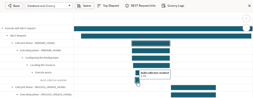

    • 「スパン」ビューには、RESTリクエスト実行パスのステップを視覚的に示すガント・チャートが表示されます。 各ステップ棒グラフの上にカーソルを置くと、ステップが実行された時間を確認できます。
      選択したスパンとその子の詳細をドリルダウンして表示するには、スパンをクリックして選択し、右クリックして「選択したスパンの最大経過時間」を選択し、「上位経過」ビューのコンテキストとしてスパンを使用します。

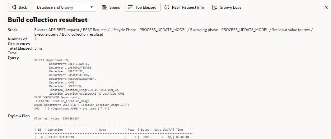

    • 「上位経過」ビューには、リクエスト中に実行された操作が表示されます。 同じSQL Select文への繰返しコールや同じGroovy関数の実行など、繰返し操作が集計されます。
    「スパン」タブまたは「上位経過」タブにあるドロップダウン・リストでGroovyまたは「データベース」を選択すると、スパン・ビューおよびトップ経過ビューで操作をフィルタ処理できます。

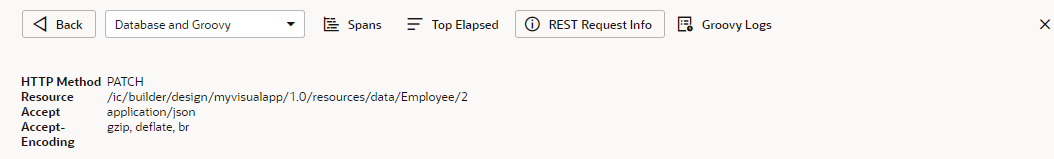

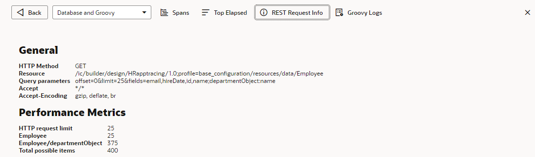

  3. 「RESTリクエスト情報」をクリックして、RESTリクエストのサマリーを表示します。
    GETリクエストの場合、追加のパフォーマンス・メトリックを表示して可能なアイテム合計列の内訳を取得できます。この列では、limitまたはexpand問合せパラメータまたはfields問合せパラメータ内の任意のアクセサに基づいて、レスポンス・ペイロードの理論的な最大アイテム数が提供されます:
    tracing-details-restrequestinfo-performance.pngの説明は以下のとおりです
    図tracing-details-restrequestinfo-performance.pngの説明
    これらのメトリックを使用して、テストで適切に行うリクエストに、異なるデータ・セット(ライブなど)のパフォーマンスの問題があるかどうかを判断します。 リクエストの理想的なレスポンス・サイズは、クライアントが必要とするすべての情報を含む最小サイズであるため、より少ないデータをリクエストするか、ページ区切り(小さいlimit問合せパラメータを使用して複数の小さいリクエストがあり、offset問合せパラメータを増分すると)を使用して、レスポンス時間を短縮するステップを実行できます。

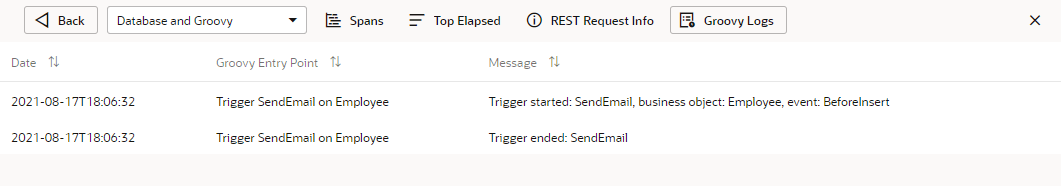

  4. ログ・メッセージをGroovyスクリプトに含めた場合(printまたはprintln文を追加した場合など)、「Groovyログ」をクリックして、スクリプトが生成したメッセージを表示します。

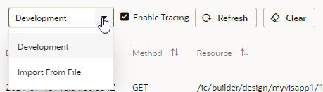

  2. ファイルをシステムにインポートする準備ができたら、ドロップダウン・リストで「ファイルからインポート」をクリックします。
  3. アップロード・ボックスをクリックし、以前にエクスポートした.JSONファイルに移動します。 アップロード・ボックスでファイルをドラッグ・アンド・ドロップすることもできます。
    ファイルの内容がトレース・パネルに表示されます。 これで、トレース詳細およびスパンを表示できます。
