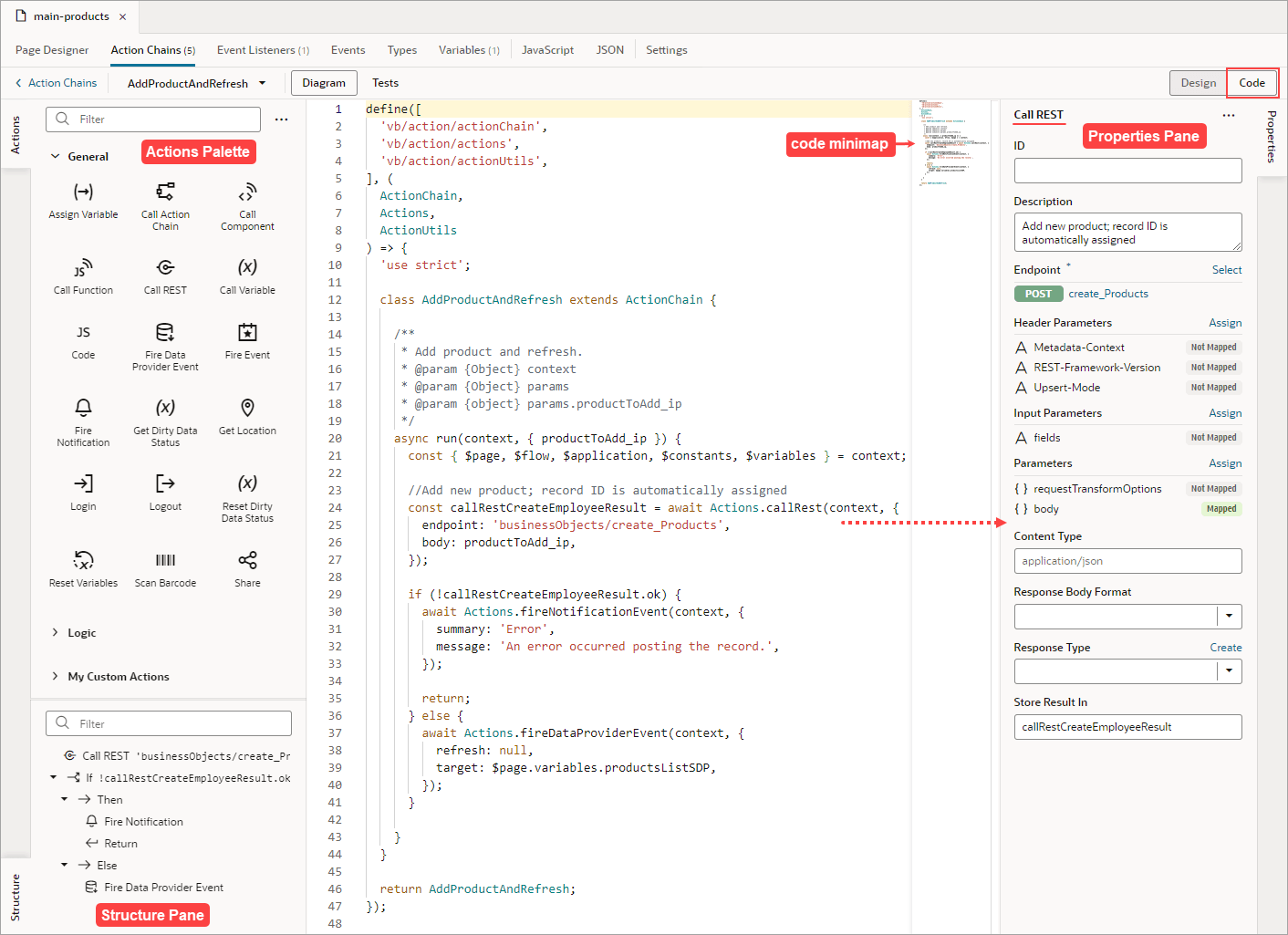

コード・ビューを使用して、JavaScriptコードを使用してアクション・チェーンを作成します。 VS Codeを使用した場合、コード・エディタは慣れ親しんでいる可能性があります。これは、両方とも「モナコ・エディタ」に基づいているためです。
コードを記述するには、エディタの「アクション」パレット、「プロパティ」ペインおよび「構造」ペインを次のように使用します:
  • アクション・パレット: アクションのコードを「アクション」パレットからエディタ内の目的の場所にドラッグ・アンド・ドロップして追加します。
  • 「プロパティ」ペイン: アクション・チェーンの入力パラメータと戻りオブジェクト、およびアクションのプロパティを定義します(コードは適宜更新されます)。
  • 構造ペイン: アクションをすばやく検索して選択します。

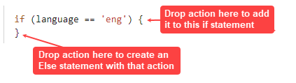

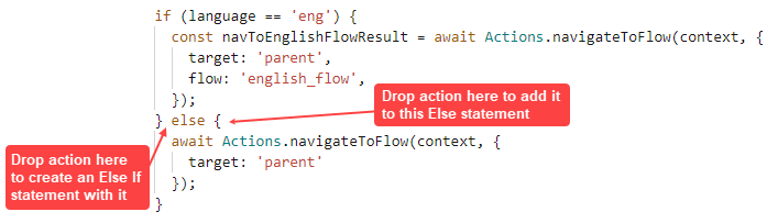

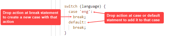

スイッチおよびIf処理では、処理を削除した場所に応じて、条項に処理を追加したり、新しい処理を作成できます:

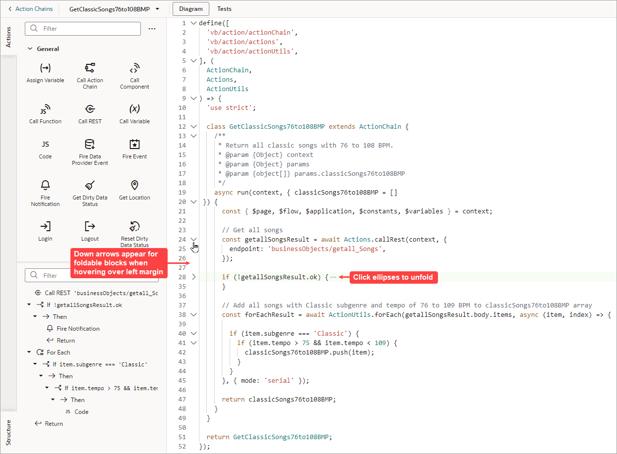

現在関連するコード・ブロックに集中できるように、If、Switch、Run in ParallelおよびFor Eachアクションのコード・ブロックを折りたたむことができます。 ブロック・コメントを折りたたむこともできます。 これを行うには、コード・エディタの左マージンにカーソルを置き、折りたたむコード・ブロックの下矢印をクリックします。 ブロックを展開するには、対応する右矢印または省略記号をクリックします:
jsac-foldable-code-code-editor.pngの説明は以下のとおりです
図jsac-foldable-code-code-editor.pngの説明
