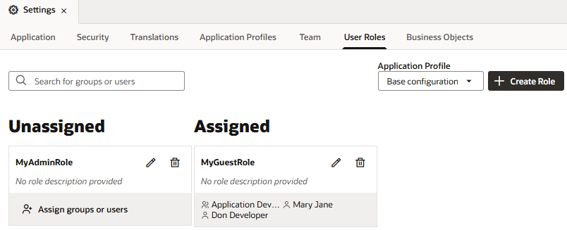

ビジュアル・アプリケーションの設定エディタの「ユーザー・ロール」タブを使用して、ユーザー・ロールを作成し、IDCSアカウントのユーザーおよびグループをユーザー・ロールに割り当てます。 ユーザー・ロールへのグループの割当てによって、ロールがIDCSグループにマップされ、"role mapping"と呼ばれます。 ユーザー・ロールを作成すると、そのロールとそのロールに割り当てられたユーザーまたはグループがIDCSのクライアント・アプリケーションに自動的に追加されます。
ビジュアル・アプリケーションでユーザー・ロールを作成するには:
  1. 右上隅の「メニュー」をクリックし、「設定」を選択します。
  2. 設定エディタで「ユーザー・ロール」タブをクリックします。
    ユーザー・ロールが定義されている場合は、アプリケーション内の各ユーザー・ロール(および割り当てられたグループとユーザー)のタイルが表示されます。
  3. 「Create Role」をクリックします。
  4. 「ロールの作成」ダイアログ・ボックスにロールの名前を入力します。 「作成」をクリックします。
    このロール名はアプリケーションの設計時に表示されますが、ユーザーに公開されません。

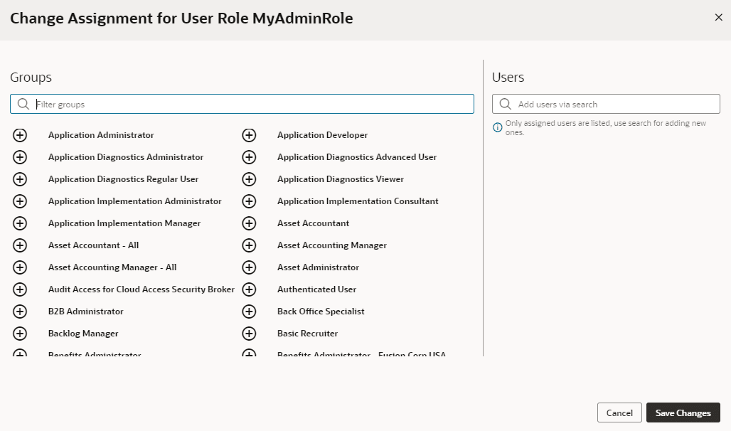

  6. ユーザーまたはグループが割り当てられていない場合、タイルで「グループまたはユーザーの割当て」をクリックします。 ユーザー・ロールを編集し、一部のグループまたはユーザーがすでに割り当てられている場合は、タイルの上にカーソルを置くと表示される「編集」アイコンをクリックします。
  7. 「割当ての変更...」ダイアログ・ボックスで、ロールに割り当てる各グループの「追加」アイコンをクリックします。 ユーザー・フィールドに、追加するユーザーの名前を入力するか、ユーザーのリストを取得する文字を入力します。 たとえば、aと入力して、文字aを含むすべてのユーザー名を取得します。 「追加」アイコンをクリックして、ユーザーをロールに追加します。
    ユーザー・ロールには複数のグループおよびユーザーを割り当てることができます。 グループおよびユーザーのリストは、アイデンティティ・プロバイダで定義され、アイデンティティ・ドメイン管理者が管理することに注意してください。 完了したら、「変更内容を保存」をクリックします。 変更を保存すると、IDCS内のアプリケーションのユーザー・ロールが自動的に更新されます。
