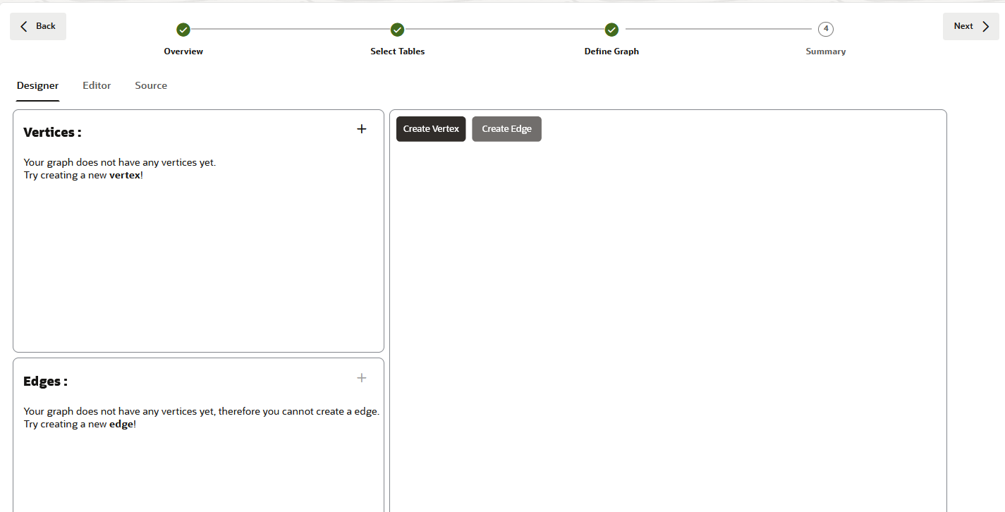

その後、グラフ作成ワークフローの「グラフの定義」ステップにある「デザイナ」タブで、グラフを手動で作成できます。 次の図は、「デザイナ」タブ・パネルを示しています。
このパネルでは、次のいずれかの手動アクションを実行できます。
  • 選択したデータベース表に基づいて、グラフの頂点またはエッジを追加、編集または削除します。
  • グラフの頂点またはエッジのデフォルト・ラベル、キーおよびプロパティを構成します。
  • ドラッグ・アンド・ドロップ操作によって、2つの頂点表の間に新しいエッジを視覚的に追加します。
前の図では、左ペインの「Vertices」セクションと「Edges」セクションに、グラフの頂点とエッジがそれぞれ表示されます。 プロパティ・グラフは、右側のペインに視覚的に表示されます。

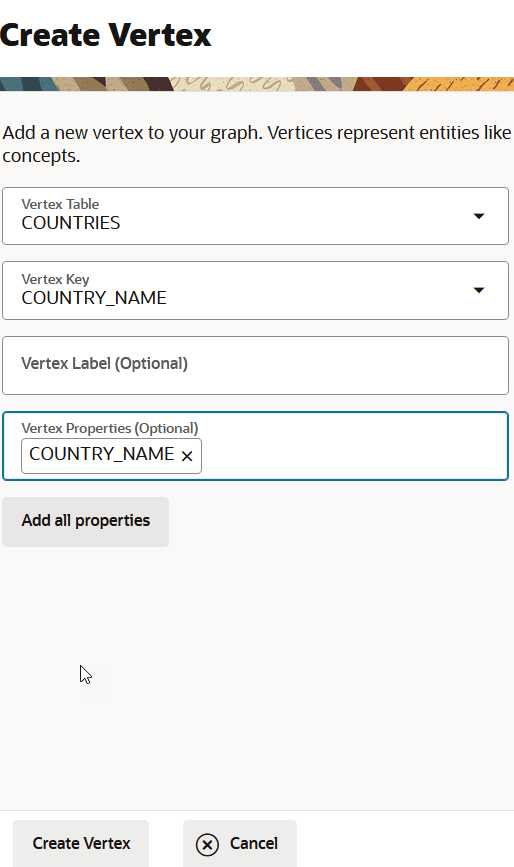

  1. 頂点を作成します。
    1. 左側のペインの「Vertices」セクションで「+」をクリックします。
      または、右側のペインで「頂点の作成」をクリックすることもできます。
      「頂点の作成」スライダが次のように開きます。
      create_vertex_manually.pngの説明が続きます
      図create_vertex_manually.pngの説明
    2. 「頂点表」を選択します。
      頂点表の選択肢のリストは、プロパティ・グラフ・ウィザードの「表の選択」ステップで選択した入力表から取得されます。
    3. 「頂点表」を選択します。
    4. 「頂点キー」を選択します。
      キー列は一意(主キー)キーである必要があります。
    5. オプションで、デフォルトの「頂点ラベル」を入力します。
    6. オプションで、「頂点プロパティ」を選択します。
      頂点表の任意の列の組合せを頂点プロパティとして選択できます。 デフォルトでは、これらの頂点プロパティには列の名前が自動的に割り当てられます。 頂点表のすべての列を追加する場合は、「すべてのプロパティの追加」をクリックするだけです。
    7. 「頂点の作成」をクリックします。
    このステップを繰り返して、必要な数の頂点を追加します。

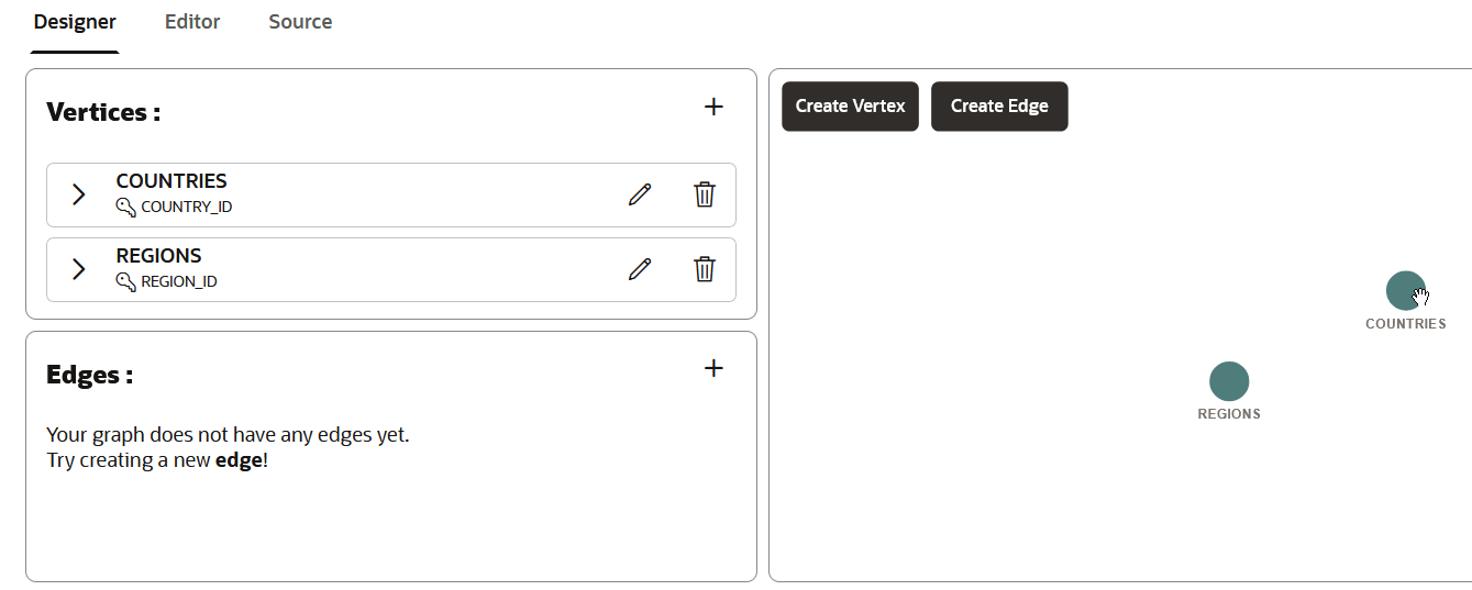

    新しく追加した頂点は、左側のペインの「Vertices」の下にリストされ、表示されたとおりに右側のペインにも視覚的に表示されます。
    vertices_section.pngの説明が続きます
    図vertices_section.pngの説明
    オプションで、頂点に対して次のアクションのいずれかを実行できます。
    • 右ペインの頂点をクリックすると、頂点のプロパティが表示されます。
    • 左ペインの頂点行にある編集アイコンをクリックして、デフォルトの頂点ラベルまたはプロパティ値を編集します。
    • 1つの頂点表に複数のラベルを作成して割り当てます。 詳細は、「頂点表またはエッジ表への複数のラベルの割当て」を参照してください。
    • 左ペインの頂点行にある削除アイコンをクリックして、頂点を削除します。
    「デザイナ」タブで追加、更新または削除されたすべての頂点は、「ソース」タブのCREATE PROPERTY GRAPH文および「エディタ」タブにも反映されます。

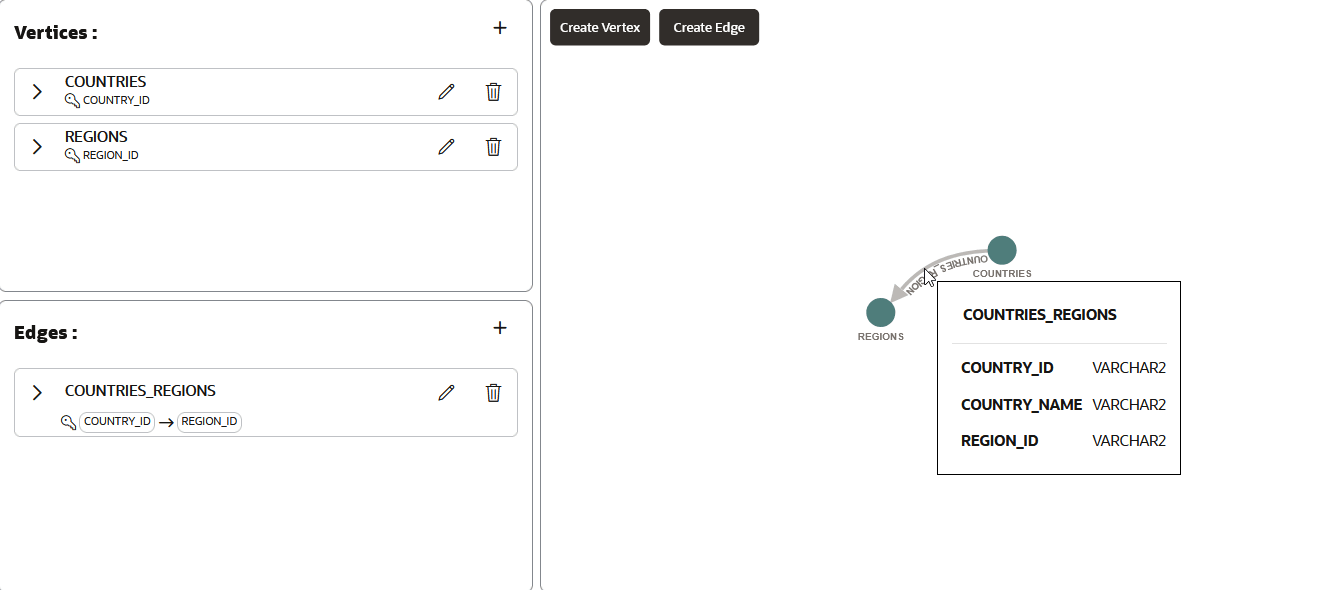

  2. エッジを作成します。
    1. 左側のペインの「エッジ」セクションで「+」をクリックします。
      または、右側のペインで「エッジの作成」をクリックしてモードをアクティブ化し、新しいエッジを視覚的に追加します。 このモードでは、頂点からドラッグ・アクションを開始すると、移動先の頂点で解放されるまで、移動元の頂点から矢印(エッジを描画)を描画します。 目的のソース頂点から矢印をドラッグし、ターゲット宛先頂点にドロップして新しいエッジを追加します。
      次のように、「エッジの作成」スライダが開きます:
      「create_edge_slider.pngの説明は以下のとおりです
      図create_edge_slider.pngの説明」
    2. 「ソース」および「宛先」頂点表を選択します。
      ビジュアル・モードを使用してエッジを作成した場合は、このステップをスキップします。
    3. 「エッジ表」を選択します。
      エッジ表の選択肢のリストは、プロパティ・グラフ・ウィザードの「表の選択」ステップで選択した入力表から取得されます。
    4. 「エッジ・ソース・キー」および「エッジ宛先キー」を選択します。
    5. 「ソース頂点キーを参照」および「宛先頂点キーを参照」ドロップダウンをそれぞれ使用して、ソースと宛先の頂点キーを選択します。
      これらのキー列は、ソースおよび宛先の頂点表の一意(外部)キーに対応している必要があります。
    6. デフォルトの「エッジ・ラベル」を入力します。
    7. オプションで、「エッジ・プロパティ」を選択します。
    8. 「エッジの作成」をクリックします。
    このステップを繰り返して、必要な数のエッジを追加します。
    新しく追加したエッジは、左側のペインの「エッジ」の下にリストされ、右側のペインにも視覚的に表示されます。 たとえば:
    des_tab_edge_section.pngの説明が続きます
    図des_tab_edge_section.pngの説明
    オプションで、エッジに対して次のアクションのいずれかを実行できます。
    • 右側のペインのエッジをクリックすると、エッジのプロパティが表示されます。
    • 左ペインのエッジ行の「編集」アイコンをクリックして、エッジの詳細(ソースと宛先のエッジ・キー、ソースと宛先の頂点キー、デフォルトのエッジ・ラベルとプロパティなど)を更新します。
    • 複数のラベルを作成してエッジ表に割り当てます。 詳細は、「頂点表またはエッジ表への複数のラベルの割当て」を参照してください。
    • 左ペインのエッジ行にある削除アイコンをクリックして、エッジを削除します。
