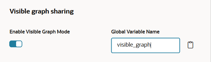

  1. ビジュアライゼーション・パネルで「設定」をクリックします。
    これにより、「設定」ダイアログが開きます。
  2. 「グラフ探索」タブをクリックします。
  3. 「可視グラフ共有」セクションの「表示可能グラフ・モードの有効化」トグルをオンにします。
  4. オプションで、「グローバル変数名」フィールドの変数のデフォルト名を変更します。
  5. clipboard_iconアイコンをクリックして、表示可能なグラフ・モード変数名をクリップボードにコピーします。
  6. 右上のXをクリックして、「設定」ダイアログを閉じます。
